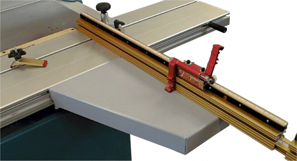

Jag har trångt så oftast sitter inte sidobordet på. Då saknas ju kapanhåll. Hammer har kortare som säkert är jättebra (för <1k?), men jag hade sedan tidigare en Incra miter 1000SE och med lite pyssel så funkar det klockrent. Det blev dyrt nog ändå... Det är ofta den som sitter på. Spåret i justerbordet är ju inte den dimension som man normalt finner på amerikaprylar. Det är mycket större. Om jag inte minns fel är det 22m brett med en öppning upptill på 11mm. Jag satt helt enkelt på en stav som var lagom bred och lagom tjock. Baktill med orginalskruvarna genom träbiten ner i skenan. Fram hade jag ingen passande amerikaskruv så där satt jag helt enkelt en liten träplugg. Det sitter tätt och stabilt. Incran är lätt att justera. Sedan är det stabilt.Skånelängan skrev:

Det såg riktigt fint ut. Kan man kanske köpa skenan för bordet separat av felder och montera undertill på ett ev kapanhåll?edvinf skrev:Jag har trångt så oftast sitter inte sidobordet på. Då saknas ju kapanhåll. Hammer har kortare som säkert är jättebra (för <1k?), men jag hade sedan tidigare en Incra miter 1000SE och med lite pyssel så funkar det klockrent. Det blev dyrt nog ändå... Det är ofta den som sitter på. Spåret i justerbordet är ju inte den dimension som man normalt finner på amerikaprylar. Det är mycket större. Om jag inte minns fel är det 22m brett med en öppning upptill på 11mm. Jag satt helt enkelt på en stav som var lagom bred och lagom tjock. Baktill med orginalskruvarna genom träbiten ner i skenan. Fram hade jag ingen passande amerikaskruv så där satt jag helt enkelt en liten träplugg. Det sitter tätt och stabilt. Incran är lätt att justera. Sedan är det stabilt.
Kanske. Det vore trevligt i såfall. De finns annat man kunde använda det till, men jag gissar att priset då blir sådant att man hellre tar "kapanhåll 900" för 1080kr (enl tillbehör på B3-sidan). Det är förmodligen mer stabilt. Det har även ett trevligt stopp som man fäller upp/ner efter behov. Jag gillar inte riktigt incras stopp pga deras specialitet, det som givit namnet "incra". dvs de gröna kuggstängerna. De har för grov indelning (1mm) och gör att stoppet är lite omständigt att ställa in. Å andra sidan är vinkelinställningen superbra och exakt. Även i min modifierade variant. Jag gjorde som jag gjorde för att jag hade det och för att det kostat nog för nu... och det funkar ju faktiskt riktigt bra...Skånelängan skrev:

ett problem med incran eller liknande är den stång som går i spåret. den fyller ju spåret en bra bit framåt så man kan få svårt att sätta en tving framför som på din bild. jag tror att spåret är fritt med hammers eget anhåll.
