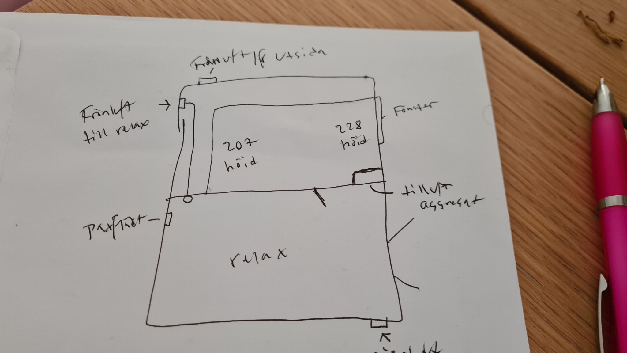

Frågan har varit uppe tidigare i en rad olika trådar men jag känner att jag behöver starta mig en egen då jag inte blir riktigt klok på vilken väg jag ska gå.
Förutsättningar,
15kvm(3x5m) fristående stuga, på isolerad betongplatta med golvvärme,95mm reglar vägg, ingång via relax del på vänster del av långsidan, resten av ytan(högra del) är bastudel(ca 2,5x,2m) med ingång via dörr från relaxdel. Bastun kommer på sin höjd användas enstaka gång per vecka.
Har tänkt att hålla stugan uppvärmd via golvvärme även när bastu inte används.
Tylö elaggregat.
Nu till mina frågeställningar:
*ångspärr vägg - från början hade jag tänkt min konstruktion såhär i både relax och bastu: utifrån - panel-läkt-vindduk-95mm regel-isolering-0,2 plastfolie -gles-panel
men efter lite läsning har jag blivit fundersam på om jag ska göra såhär istället: utifrån - panel-läkt-vindduk-95mm regel-isolering-0,2 plastfolie-45mm regel-isolering-panel
hur hade ni gjort? jag tänker att dels blir det lite bättre isolerat samt kanske isoleringen skonar plasten lite trots lågt användade? om ni röstar för det sistnämnda, behövs masonitskiva och läkt mellan 45mm isolering och bastupanelen?
*ångspärr tak - Det är pulpett tak så jag har tänkt att sänka taket i bastudelen så jag får samma takhöjd i hela bastuutrymmet(ca 2.08cm). taket utifrån - takpapp-råspont-luftspalt-145-isolering-0,2 plastfolie-gles-panel
Behöver jag isolera"tomrummet" som uppstår när jag sänker taket? är det något annat jag behöver tänka på vad gäller taket?
*Ventilation - lite osäker hur jag ska göra då jag vill ha bra ventilation när bastun används samt en god allmän ventilation i bastu och relax del under alla de dagar som bastun inte används.
jag har tänkt såhär: Friskluftsventil på kortsida i relax del bredvid entredörr, tilluft från relax under aggregat (tylö) och frånluft i bastu diagonalt som leds tillbaka ut i relax del. Bredvid frånluftsventilen från bastun(som sitter placerad i mellanvägg bastu/relaxdel) tänker jag att jag sätter en separat temperatur/fukstyrd fläkt som leder ut luft ut från relaxdelen .min förhoppning är att den drar runt luft när bastu inte används men också drar ut den fuktiga luften under tiden bastun används.
Eftersom stugan är uppvärmd och bastun bara används ibland är jag mån om att det är en god ventilation i stugan som helhet när bastu inte används.
Kanske man ska ha dubbla ventiler i bastun? en som går tillbaka till relaxdelen, och en som går rätt ut till utomhus?
så när man bastat färdig stänger man frånluften som går till relaxdelen och öppnar ventilen som går till utsidan?
eller är det överkurs, kanske fläkten i relaxdelen drar runt luften ändå?
Mycket tacksam för er feedback!

Svarar bara på det som jag tycker behöver ändras i din plan.
1) 0.2mm plast ska du inte använda i bastun-du ska använda bastufolie som är tänkt för denna bruksområde.
2) konstruktion med 45mm isolation kan du ha i relaxen- är ju en fördel att dra elen i denna skikt så du inte behöver punktera folien, men i bastu så tycker jag det är en eländig ide. Skippa den i bastu och ha folie-strö-panel.
3) luftspalt under tak över isolation ska vara öppen och gärna ventilerad(dvs med luftsirkulation)
Ventil ut från bastu skulle jag haft så att man kan öppna efter behov. Placeras i huvudhöjd (när man sitter på laven)
PS. Inte gå i "svenskfällan" med lavarna. Dvs. Inte Montera de för lågt.
100-110 cm ned från TAKET ska det vara. Det är så du slipper att värma unödigt mycket för bad.
Fotlav ca 45 cm under sittlav och så en lös bänk/trapp. Så att man kommer enkel upp.

Tack Sakke för ditt svar.
Läste lite ytterligare igår och funderade på en annan lösning ytterligare, om man kör utifrån-panel-läkt-vindduk-isolering-0,2 plast-kingspan sauna-satu-läkt-panel ? hade inte det vart optimalt?
Ok så du rycker jag skippar 45 regel i bastu ? kanske kan använda det ändå men skippa isolering? så jag får utrymme för kablage dragning och rektangulär luftkanal ?
Så med andra ord tycker du att jag kör dubbla ventiler i bastun? en som går tillbaka till relax samt 1 som går rätt ut?
tack för din input med lavarna.
Har varit och mätt lite och skulle gärna vilja undvika att sänka taket nu. tror det kommer kännas lite lågt och funderar på att behålla takhöjdsskillnaden som den är. det blir ca 207 längst ner mot långsida(där diagonalt ventilerna kommer placeras) och ca 228 närmast fönstret. tror ni det blir problem med temperatur/ventilation ? aggregatet blir placerat precis innanför dörr där takhöjden är som högst.

Om du sätter sauna-satu på vägg så behöver du inte plasten bakom-SKA inte ha plast bakom.
Om du monterar den i samma skikt som plasten relaxväggen så har du bara 20-30cm överlapp så att plasten går bakom skivorna och så fuglim/tape i övergång.
Då slipper du plasting i bastu(då skulle jag använt skivorna i taket också)
Termodynamisk så blir det lite fel att ha aggregatet där rummet är högst och att sitta i den lägdta delen- men skillnaden är iofs liten så tror knte det spelar stor roll.

Jag har bara höftat ytorna lite snabbt. Yttermått med fasad är 3x5m. Bastun blir några centimeter mindre än relax, beroende på hur jag glesar/isolerar/läktar i bastun, nu mellan stomme är det ca 260 x 220 i bastu

okej, jag läste att den ska vara låg expanderande , sen tänker jag att det är ju bra om den klarar av höga temperaturer, framförallt i taket - men där kanske alu tejpen gör sitt?D drsakke skrev:
