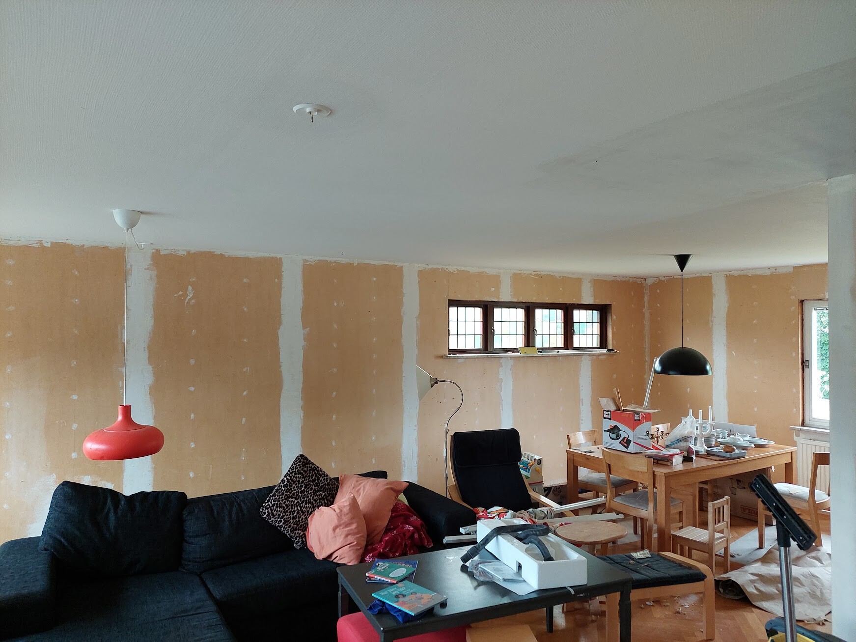

Jag ska bygga ett IKEA-kök för första gången och fick tipset att ånga bort de gamla tapeterna (två lager — bilder bifogade)
Har ni tips på en ångmaskin att använda? Biltema har nåt för 300 spänn. Eller finns det ett bättre sätt?
Tänkte spackla gliporna i dom skivorna bakom och måla. Huset är från sent 60-tal. Tapeterna är nog från 60-tal och 90-ta.

Det kan absolut göra att ångan lättare tränger in i tapeten så den lossnar.13th Marine skrev:
Jag har ångat ner tapeter, tycker att spraya dem med såpavatten först gör ångningsprocessen snabbare.
Har använt en variant från Jula som jag köpte för en massa år sedan.
Gällande sprickan så skulle jag inte bara spacklat, det kommer garanterat spricka.
Du behöver nog ha något över hela väggarna, jag har satt upp fiberduk på mina för att få en jämn yta att måla på.
Så länge som det inte är Gips bakom.
Är det gips bakom så ökar det risken för att man ångar upp även pappen på gipsskivan bakom och om man råkar få med den så tappar gipsskivan väldigt mycket styrka och man måste byta den.
Det kan man såklart göra även om man bara ångar men tensiderna i såpan ökar inträngningen av ångan så det går fortare vilket gör att det är lite lättare att göra misstaget.

Ska bli intressant att få väggen fin efter att jag fått ner tapeterna. Det är jag mest orolig förS steffo_b skrev:Det kan absolut göra att ångan lättare tränger in i tapeten så den lossnar.
fiberduk eller renoveringstapet är fantastiskt. Resultatet blir skitbra. Men det är inte kul att sätta upp i ett gammalt hus då den inte är det minsta töjbar så varenda ojämnhet eller ekev vinkel för att det blir veck och bubblor som är ett helsike att få ut.
Men väl på plats så är resultatet fantastiskt.
Jag har en Wagner W20 tapetborttagare, köpte den billigt begagnad.
Har tagit ner en hel del tapeter med den och har fungerat bra, men i köket på stugan tog det stopp... någon form av tvättbar tapet från sent 60-tal som hade ett vinyl lager som fukten inte gick igenom. De här tapeterna var inte delbara så det gick inte att riva vinyllagret. Det som fungerade bäst var att slipa ytan med grovt sandpapper som rev bort vinyllagret, efter det gick det att normalt ånga bort dem.
Jag är lite tveksam om du kommer att kunna måla direkt på skivorna under, min erfarenhet från 60-tals projekt är att skivorna är såpass skadade så att man inte får det snyggt. Hade ett rum där det satt tapet på tretex...där började jag med att grundmåla efter att jag rev tapeten, sedan bredspackling... slutade med att jag drog renoveringstapet på hela sk*ten. Men det var ett rum som skulle målas vitt och en del släpljus.

Jag har ångat ner tapet från gipsväggar, jag kanske hade tur med gipsen i vårt hus från tidigt 70-tal men hade inga problem med pappen.S steffo_b skrev:Det kan absolut göra att ångan lättare tränger in i tapeten så den lossnar.
Däremot ser TS ut att ha Tretex, och där har jag ingen erfarenhet.
Tretex borde dock innebära hyfsat jämnt underlag och därmed gå att sätta väv på.
Jag har använt https://www.hornbach.se/p/armeringsduk-konkret-vit-1x50m/10370135/
Vi råkade inte ut för att den släppte helt men på en hel del ställen så ville en del av pappen från gipset följa med. Nu kan det ju ha förvärrats lite av att det på några ställen var typ 3 lager tapeter som behövde ångas bort (bubblor lite här och där i de olika lagren) så det var svårt att få ångan att fukta upp alla tapeter men inte gipset.13th Marine skrev:
Jag har använt [länk]
Tretexen är väl en porös träfiberskiva. Typ som mjuk MDF eller något sådant.
Jag misstänker att det blir lätt att köra fast med skrapan i den så man lär nog få vara lite försiktig. Speciellt om man får in lite ånga i den som mjukar upp.
Men det borde inte vara några problem.
De flesta av våra rum var med MDF i väggarna och den mjukas upp lite i ytan av ångningen så att skrapan kör fast i MDF skivan om man inte är försiktig. Men är man bara rimligt varsam när man skrapar så är det inga problem.
