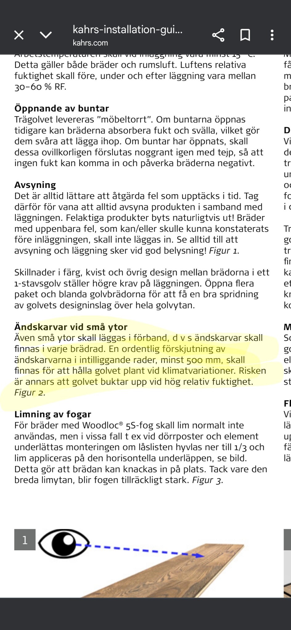

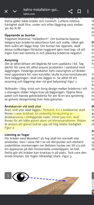

R Revisorn_144 skrev:
Hej
Hur skall man tolka att ändskarvsförskjutning skall vara minst 500mm på ett lamellparkett från Kährs?
Gäller det även i slutet/början av varje brädrad?
Tacksam för hjälp att tolka detta :)

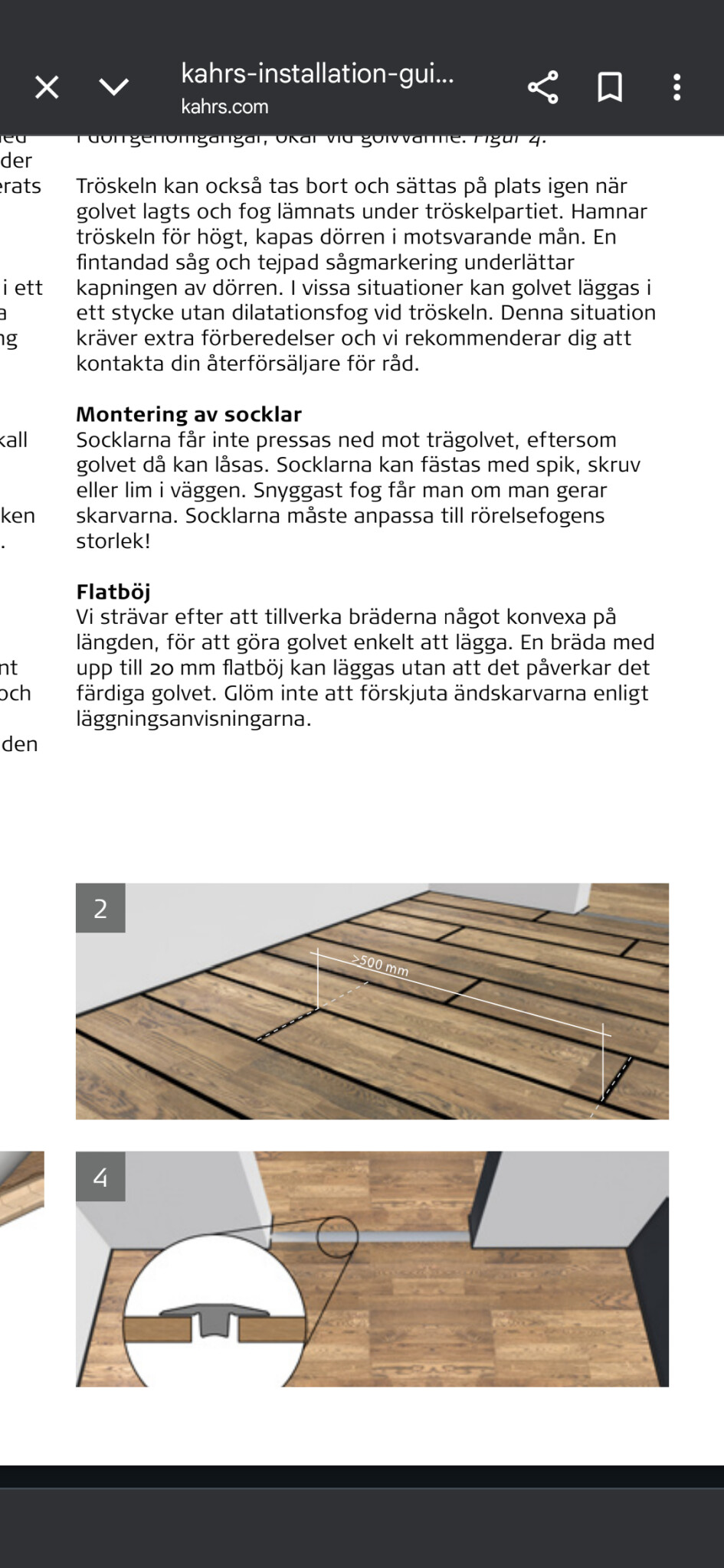

Nej, kolla denna.
Bild 2
Text från instruktioner om läggning av trägolv med fokus på ändskarvar vid små ytor, markerat i gult.
Illustration av trägolvinstallation med brädor och ett avstånd på över 500 mm markerat.
FredrikR FredrikR skrev:
Nej, kolla denna.
Bild 2
[bild][bild]
Hej
Skall jag tolka det som att första biten på raden kan vara 200mm lång och att den andra biten som måste ha förskjutningen på 500mm mot raden bredvid?
Hej
Japp.
Hur skall man tolka att ändskarvsförskjutning skall vara minst 500mm på ett lamellparkett från Kährs? Gäller det även i slutet/början av varje brädrad?
Det gäller alla ändskarvar att förskjutningen skall vara minst 500mm. Alltså även i slutet/början av varje brädrad.

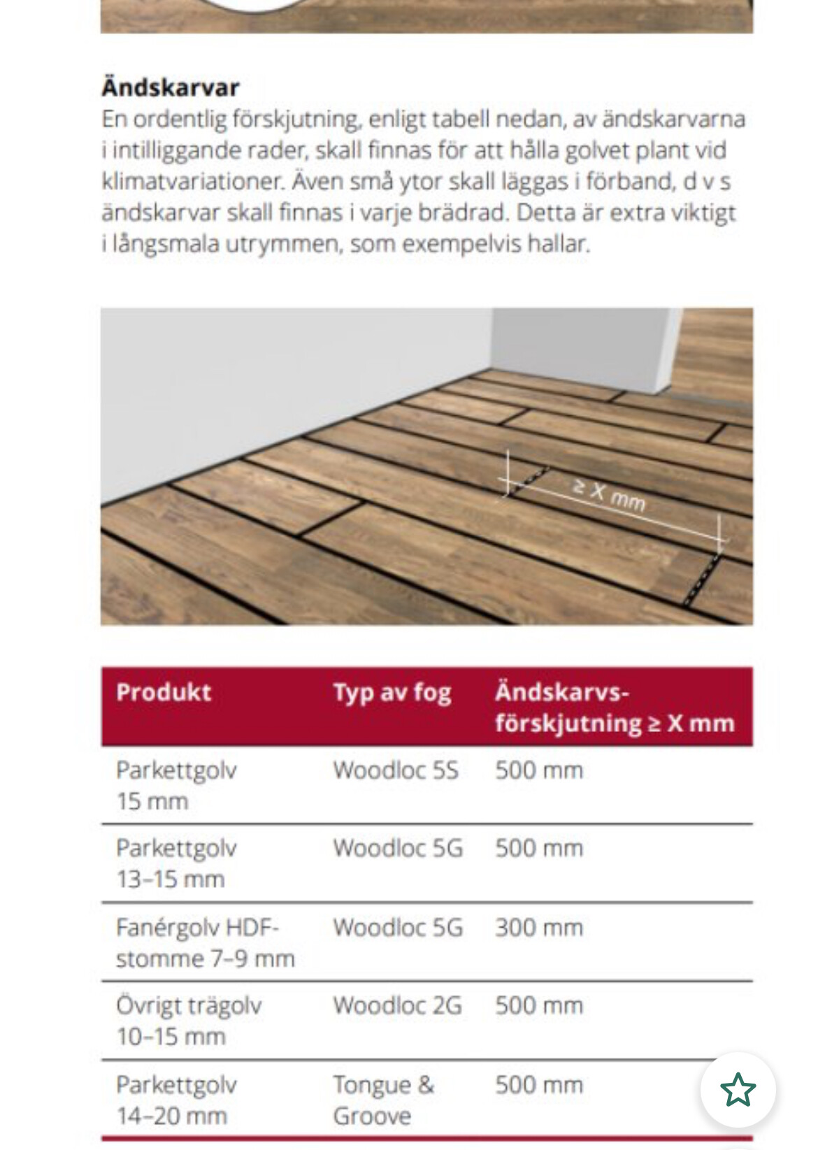

Hej
Det står bara att du fortsätter med den biten du kapade på nästa rad. Ingen längd . Däremot nämns Ändskarv på minst 500mm
Eller ”ordentliga ändskarvning”
  • Tabell över olika golvtyper med fogtyper och krav på ändskarvsförskjutning, samt bild av golv med indikerad ändskarvsförskjutning.
FredrikR
Det är det normala att bara fortsätta. Men det är inte ovanligt att det rekommenderas en minimilängd på ändbitarna. Man får helt enkelt använda sunt förnuft. Ändbitar på 5mm lägger man knappast dit. Någonstans går gränsen. Men det är antagligen ett icke-problem som vi inte behöver lösa.
