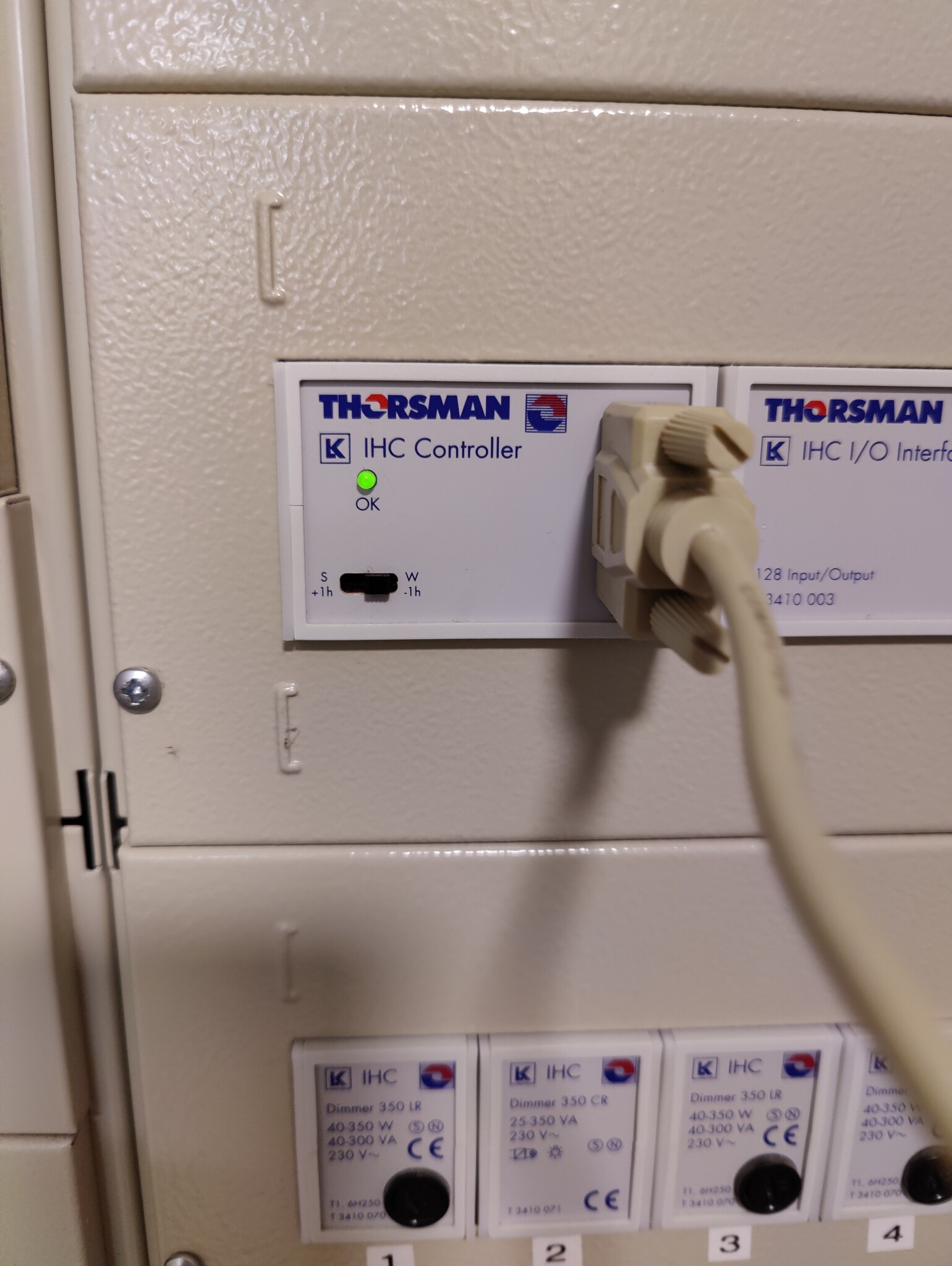

Vet inte om jag hittat den rätta men jag har laddat ned en programvara för att programmera PLC från https://www.ls-electric.com/search?k=xg5000.
Tyvärr får jag inte kontakt med IHC-systemets RS232 port. Min dator har bara USB. Har skaffat adaptrar men får inte till kommunikationen och drivrutiner för detta.
Tänkte att någon här kan vägleda i detta.
Jag har en IHC Controller med serie port (RS-232) från c:a 1998. Det går att ansluta till en dator utan serie port om man använder en USB-RS232 omvandlare. Kontakten i IHC Controllern är tyvärr en hane och man måste då också skaffa en hona/hona gender changer för att det skall passa. OBS, använd INTE en NULL-modem kabel som switchar RX-TX, då fungerar det inte. Min IHC använder 9600 baud, 8N1 och Xon/Xoff.
Om man ansluter med en terminal emulator så ser det ut så här:
Skickar med en bild på min IHC ...
************************************** ! V�lkommen till Thorsmans IHC-system! ! Controller Ver.5.01 S ! ************************************** ********** Huvudmeny ********** ! 1=Servicemeny ! ! 2=Modemmeny ! ! 3=Programmeringsmeny ! ******************************* Ange ditt val ? ..: <H>=Hj�lp <Esc>=Avsluta Skickar med en bild på min IHC ...
