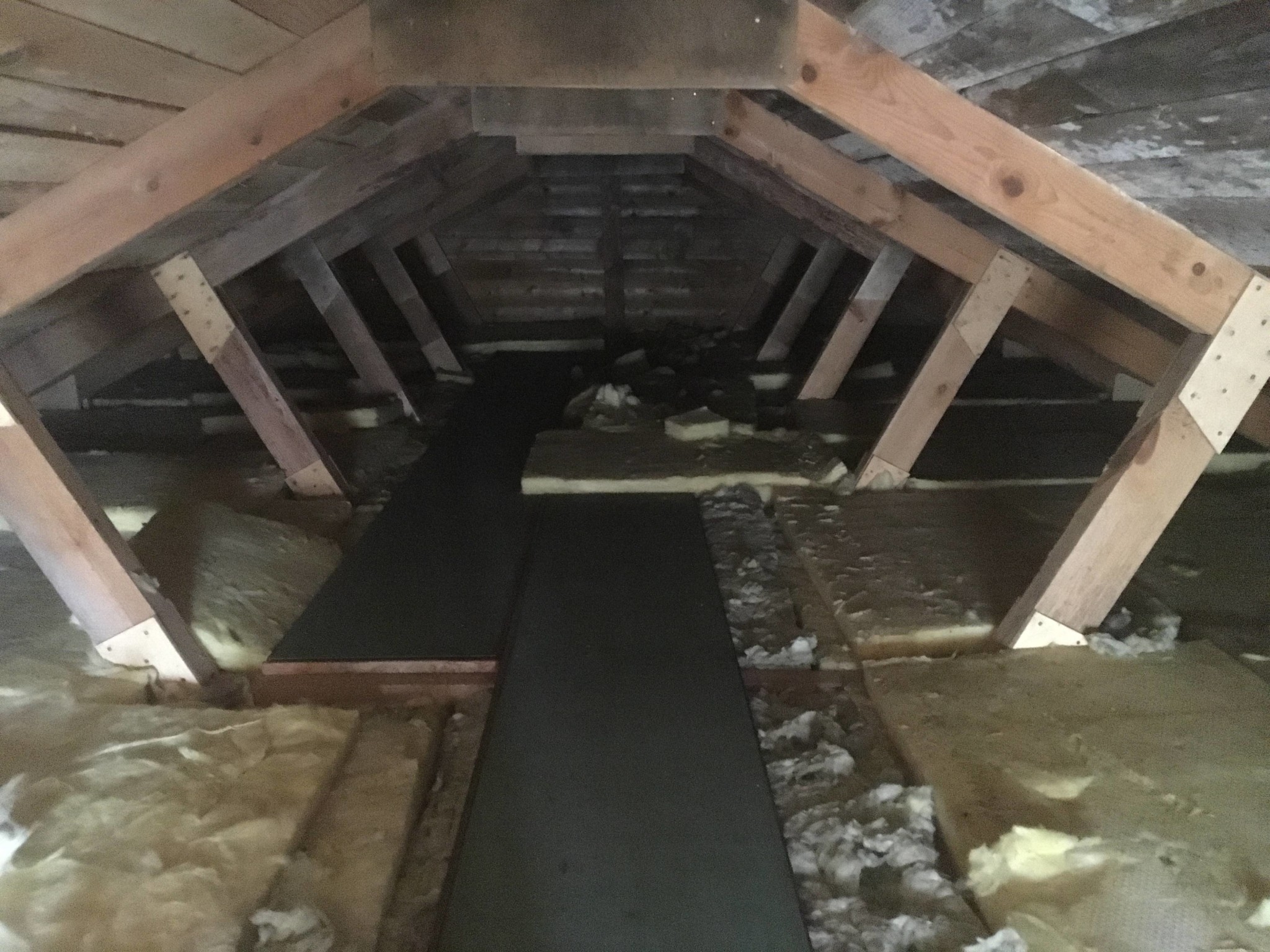

Tänkte bygga loft.
Bifogar bild på hur det ser ut nu.
Det är lite trångt i bredd om man ska få upp en säng.
Tanken är göra de sneda reglarna lodräta. Taket är av plåt.
Det är ca 2m i brett mellan övre fästena i takstolarna, kan man göra de lodräta går en säng enkelt in.
Tänkte att använda ca 50% av golvet som sovloft och resten öppet till nock.
Den totala golvytan idag är ca 7x4m, så ca 3.5x4m skulle vara loft och resten öppet till nock.
Under tilltänkta loftytan finns ett badrum med reglade väggar som ger lite bärighet.
Jag känner spontant att det vore möjligt, vad tror ni?
  • Bild på en vind med sneda träreglar och isolering, föreslagen ombyggnad till sovloft.
Det behövs mer info för att kunna säga något. Helst både plan och sektion i ritningar.
