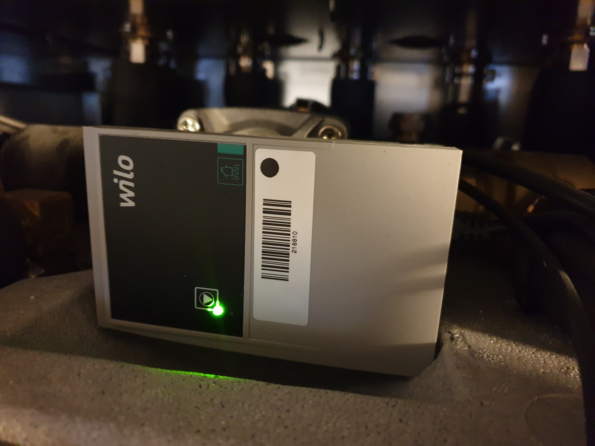

Så här ser pumpen ut, hittar ingen knapp
  • En Wilo-pump utan synlig knapp lyser med en grön lampa i dunkelt upplyst miljö.
Mystiskt inga rattar eller knappar, har inte sett den förut. Kanske annan på forumet. Vad händer om du trycker på symbolen nere till höger med kurvan på. PÅ en etikett så står det nog lite uppgifter om den, såsom typ modell etc. kan du få en bild på den

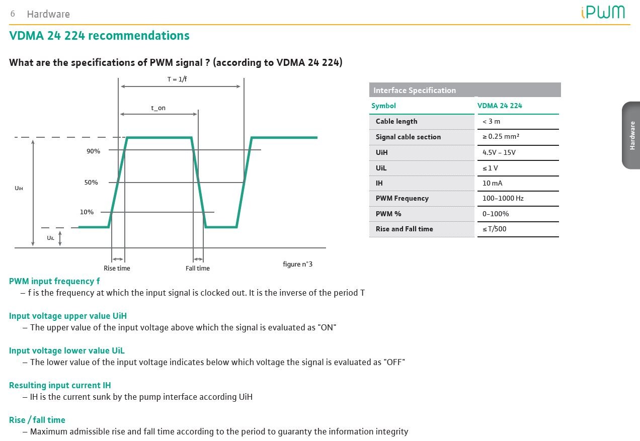

Hej fick det här från Wilo
Hejsan!
Detta är en OEM-pump som endast säljs till andra tillverkare.
Åh just denna är en variant utan ratt på framsidan där man kan göra inställningar.
Utan styrs enbart med en extern PWM signal som bestämmer varvtalet på pumpen.
Tappar man signalen går pumpen på max varvtal.
Det måste finnas något i VP-datorn för att ställa min/max på pumpen , kanske ide att ringa IVT och fråga hur dom tänker sig med styrningen av den. Inte alla hus som det varvtal som VP ska bestämma om är rätt
yoxler
Tack! Då kontaktar jag nibe :)
Fick även detta från Wilo på min fråga
Tack för info. är dom identiska invärtes , så det bara är ett lock utan vred på och går att koppla på en yttre givare. eller potensimeter.
Klart det beror på var signalen tas ut i från. I pumpen eller från värmepump. Tänker på 0 -10 v eller 2 - 20 mA styrning som är
den typ av styrning som gäller för det mesta
Svar
Ja precis de är identiska invärtes.
PWM signalen kommer från värmepumpen.
Bifogar dig en bild om PWM
  • Bild på specifikationer och graf över en PWM-signal enligt VDMA 24 224, inklusive frekvens och spänningsvärden.
