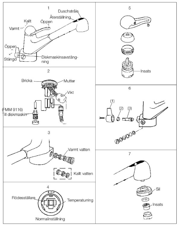

På en del blandare med diskmaskinavstängning liknande din, så gå det att ställa om en spärr innanför avstängningskranen så den kopplar invarmvatten istället för kallvatten. Vet ej om det gäller din modell.

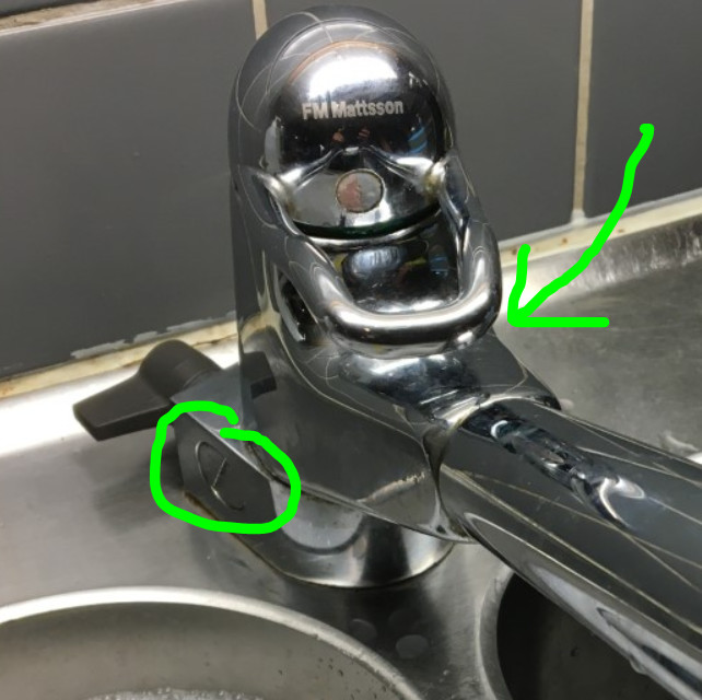

Det framgår av instruktionsboken att diskmaskinen kan kopplas till varmvatten. Jag vet att det finns många åsikter kring detta, men min fråga är om det är möjligt att ändra och inte om det är lämpligt eller ej. Vi vill fillfälligt koppla den till varmvatten då värmeelementet i diskmaskinen har gått sönder.

men som svar på TS fråga kan jag inte minnas att den typen av vred på diskmaskinsavstängning går att ändra mellan kall och varmvatten.

Det är en Siemens och enligt instruktionsboken säger felkoden att det är fel på värmeelementet. Maskinen kommer att repareras eller bytas ut men jag tänkte om den går att koppla till varmvatten under en begränsad tid. Det verkar dock inte gå att ändra det på just den här kranen. Tack till er som gett bra tips!

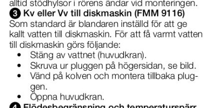

Klart att det går att ändra varmt/kallt till diskmaskinen. Det är ju en FMM-blandare!

Byt håll på kolven under skruvlocket.

Det är tyvärr inte den modellen. Hittade en som verkar ha samma problem.
