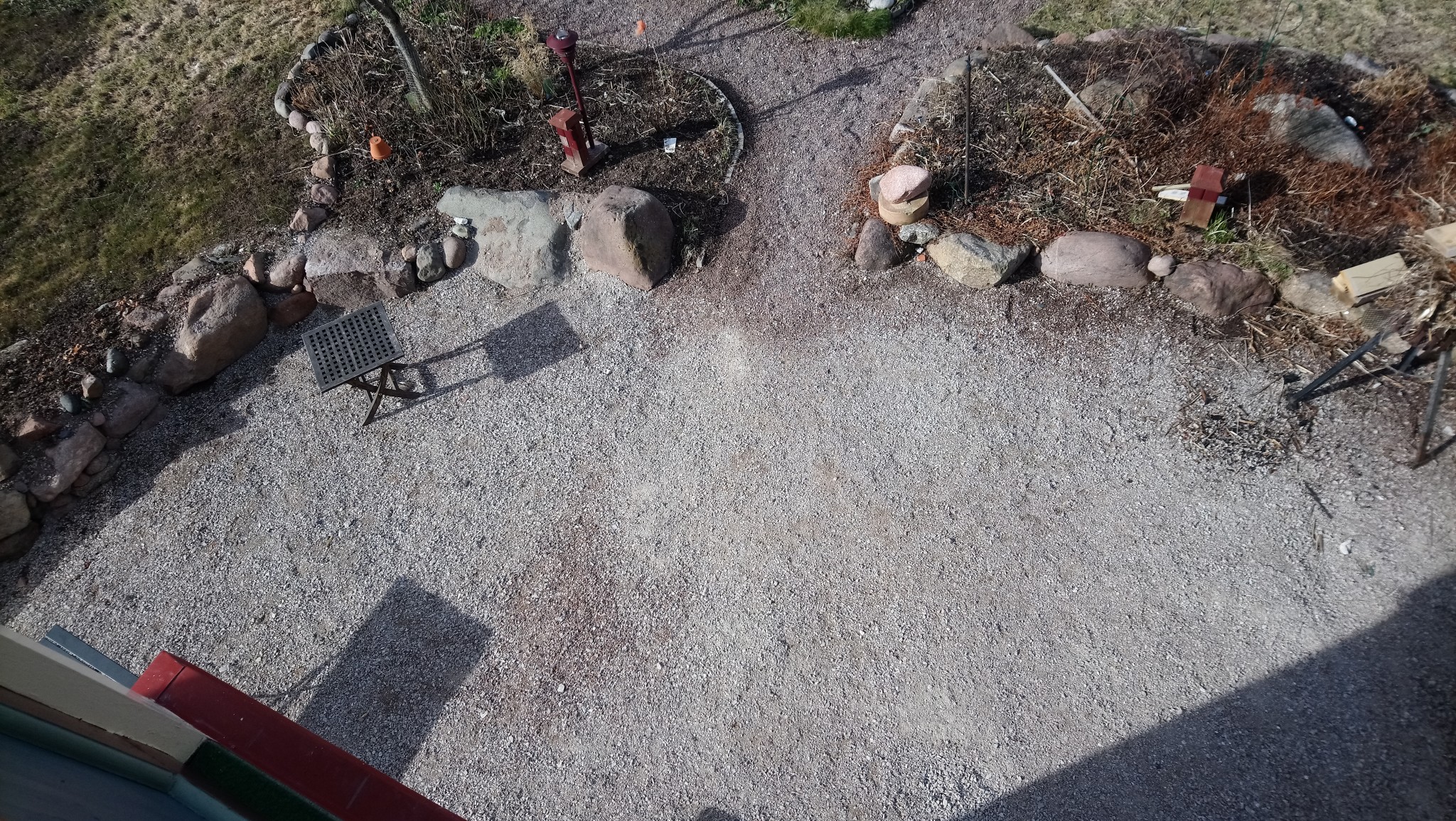

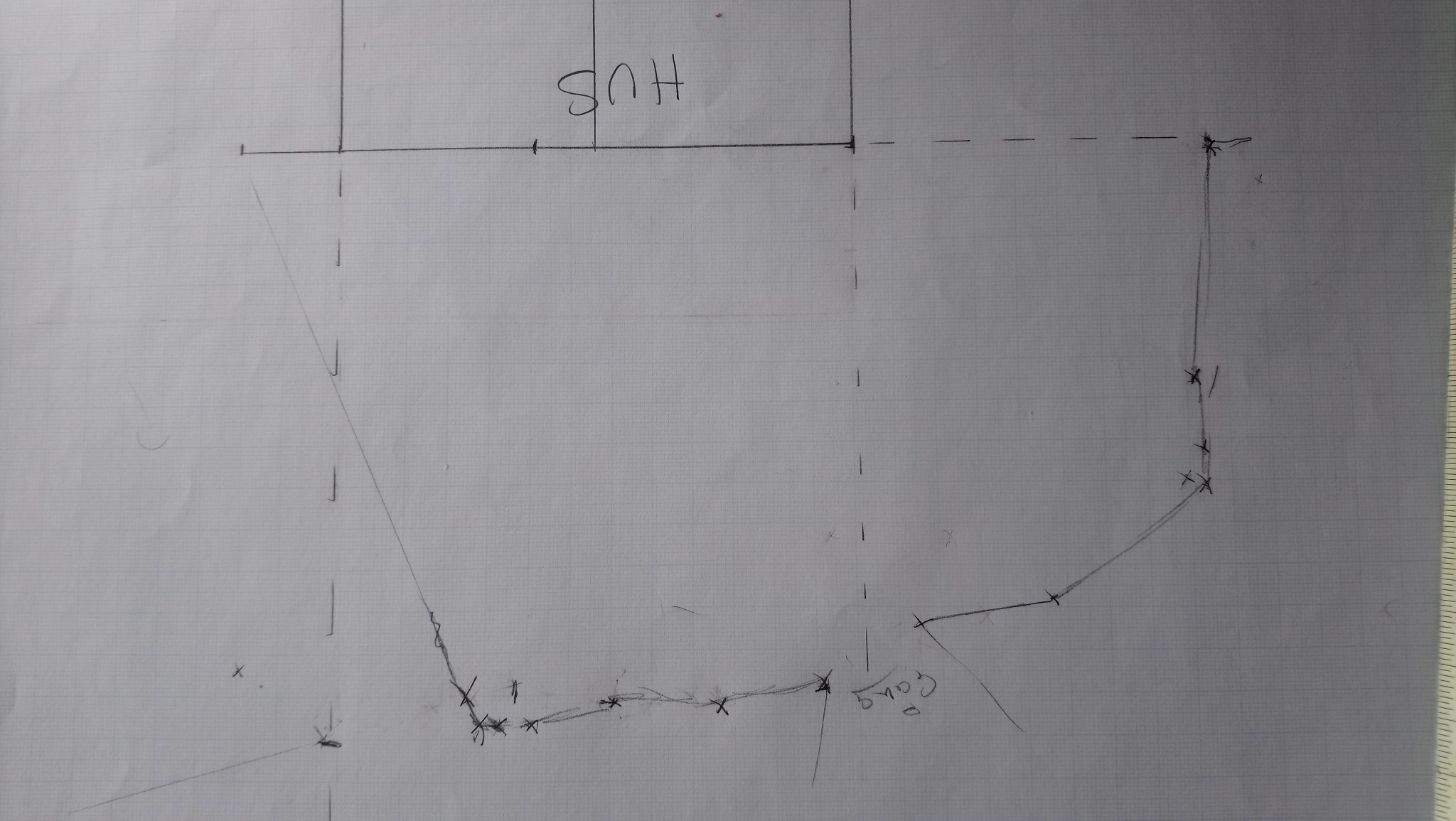

Har en oregelbunden stensättning i organisk form runt uteplatsen. Uteplatsen är idag grusad. Nu ska gruset bli trallgolv. Golvet ska bygga minimalt på höjden, ramen tänkt av tättreglad 45x95 på stenplattor. Cc~50?Vill anpassa trallen till stenarna i mötet. I min tanke är det endast möjligt genom att trallens kortändar formsågas och möter stenen. Stenarnas variationer i djupled är så stora att en trallbrädas bredd lätt överskrids. (tänkt använda 28x120 trall) Uteplatsen är Lformad med tre sidor mot stenar och två mot husgrund. Har hittat inspiration från bild 1 på pinterest,(dock tänkt skipa sarg) Del av L-formad uteplats med nylagd trall intill oregelbunden stensättning och byggmaterial i bakgrunden. bild 2 är skiss uppifrån, Skiss av L-formad uteplats med markerade mått och stenarnas gränser för trallgolvsprojekt.

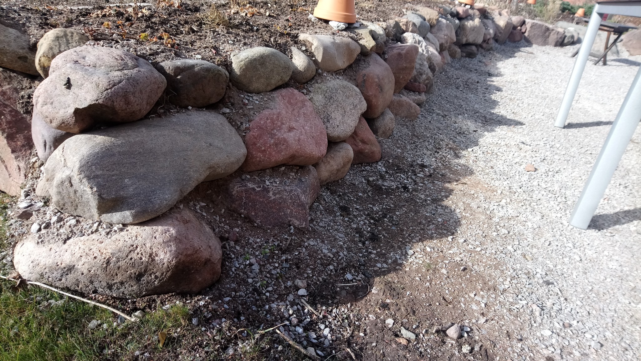

bild 3 är en stensida. Stensättning i organisk form med oregelbundna stenar vid grusad uteplats.

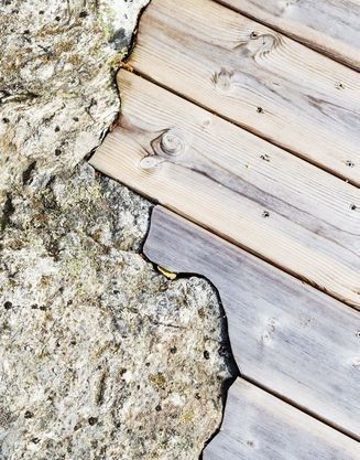

bild 4 är en del av uteplatsen sedd uppifrån (med anslutande grusgång). Grusad L-formad uteplats med oregelbunden stensättning i kanten, redo för trallgolvinstallation.
Nu till frågor: någon som har erfarenhet av läggningen enl bild 1? Synpunkter? Alternativ?, om jag vill göra enl. Bild 1: vettigaste att först göra yttervarv med fria ändar in-sänksåga dessa i rak linje och sen göra den inramade delen. Tacksam för inspel av både estetiska och praktiska råd!

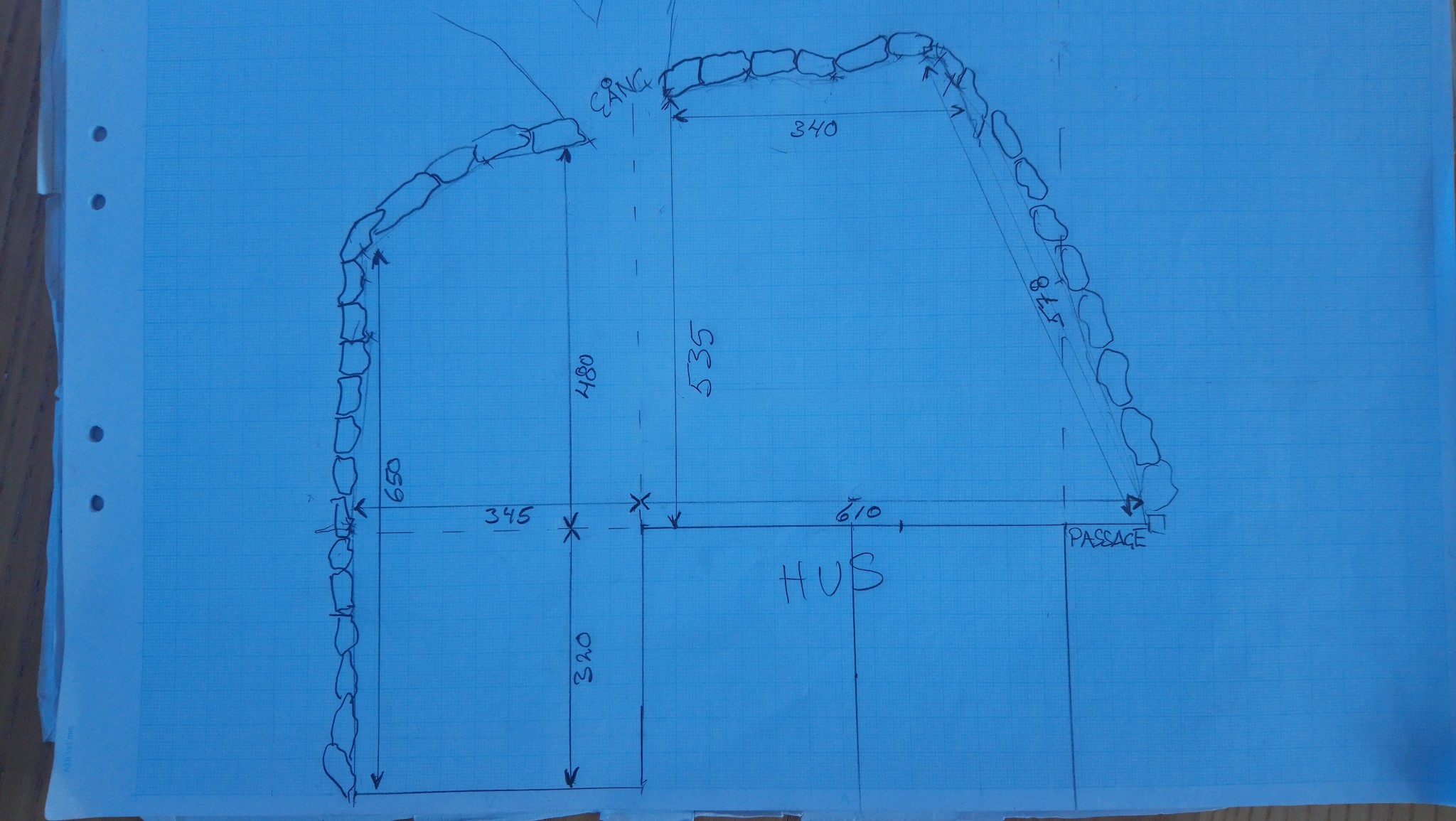

Här en bättre skiss.
  • Handritad skiss av en byggplan med måttangivelser och markeringar på millimeterpapper.
