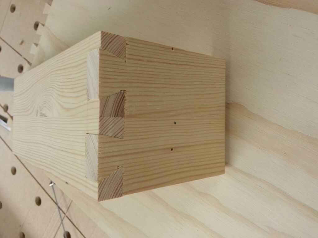

Va? Ingen bild?jac skrev:Jag tog och kapade en spillbit av furu och började såga sinkor på frihand. Döm om min förvåning när bitarna sedan gick att passa ihop efter högst 10 minuters bearbetning. Kanske synd och säga att sinkorna blev snygga men funktionen fanns, en hållbar fog i 90 graders vinkel. Jag hade definitivt förväntat mig ett betydligt sämre resultat.

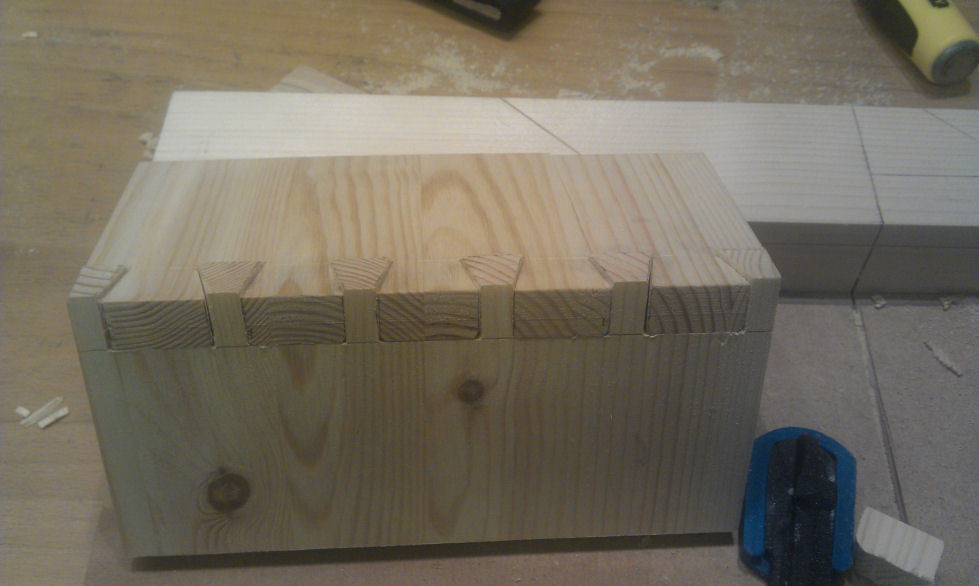

Jag är inte helt övertygad om att detta är något som behöver bevaras till eftervärlden eller ens visas i samtiden. Men OK, det blir ändå inte första gången jag gör mig till åtlöje här så jag får bjuda på denna:Daniel_N skrev:
Helt på frihand som sagt...
Jag blev inspirerad av jac's bild

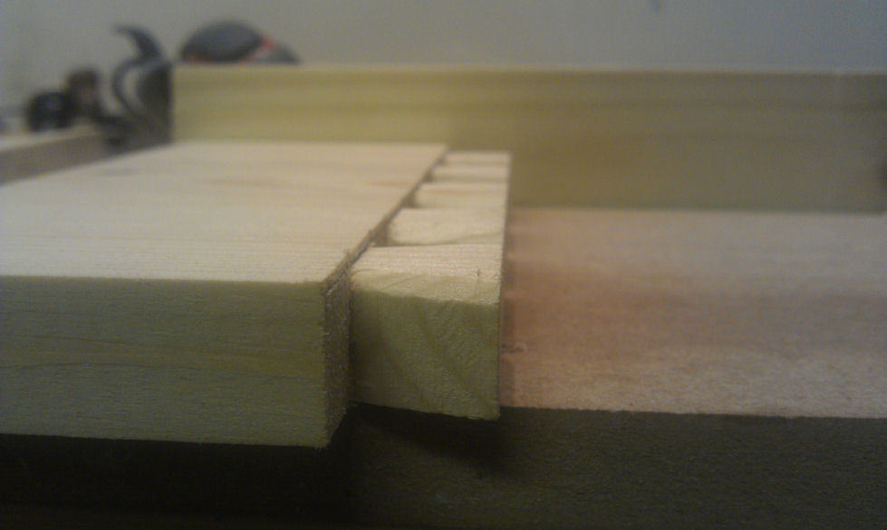

Här kommer mitt eget första försök på laxstjärt. Två skräpbitar fick offra sig för vetenskapen och ingå i detta experiment.
Jag testade att göra en liten "rabbet" för att synkronisera de två bitarna, enligt Schwarz instruktion i boken.
Sågandet gick väl sådär... om man vill vara snäll kan man säga att förbättringspotentialen är STOR
Min figursåg från Clas Ohlson är nära på värdelös märkte jag, bladet snurrar som det vill i båda ändar, jag fick hålla mig minst 3mm ifrån för att ha säkerhetsmarginal när sågen löpte amok.
När det var dags för stämjärnet så var det såklart 1/2" som behövdes och det är för tillfället det slöaste järnet i min minimala samling. Jag orkade inte slipa det... det blev inte vackert. Men ni slipper se så mycket av dom ytorna på bilderna iaf!
När det var dags för slutpassning få gjorde jag en två, tre vändor med att identifiera var det var trångt och skrapa bort lite med stämjärnet. Efter detta tyckte jag att det var dags för bitarna att gå ihop och övergick mer till gummiklubba.
Det kostade ena biten livet.
Trots detta strukturella sammanbrott och alla mina glapp så var fogen tokstark utan lim. Det blir nog hur starkt som helst om man får in lite precision på det här. Jag insåg också när allt var klart att man måste räkna bort djupet på spåret jag hyvlat. Annars sticker "pinnarna" ut lika mycket som spåret var djupt - helt självklart såhär i efterhand men men.

Tjusigt Jespiir!
Det är väl skönt när det finns potential till förbättringar, annars hade du ju varit "färdig" nu.
Jag skall nog försöka få liv i min Anchor 78:a så snart jag fått rätt på putshyveln av samma årgång och skick. En "rabbet" (spår, försänkning?) på det sättet är nog inte så dumt bara man gör höjden på pinnarna rätt. Å andra sidan kan du ju se det som en fördel, nu finns det utrymme att hyvla/putsa ner pinnarna till exakt rätt höjd. Det skulle alltså kunna vara en finess att göra dem lite för höga.
