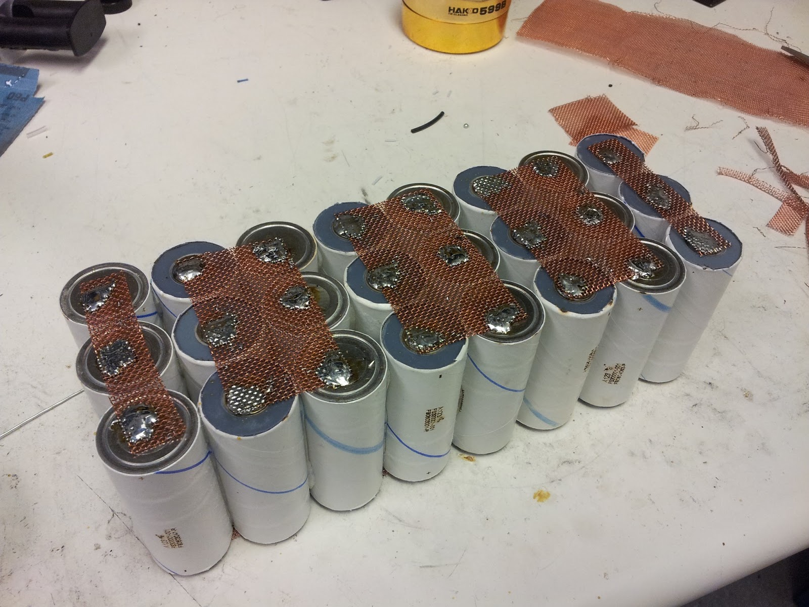

Ditt batteri är uppbyggt av flera "ficklampsbatterier". Varje sådant är på 3.7volt fulladdat. Det sitter 8st på längden och 3st på bredden, det är därför du får 29.xx volt fulladdat (8x3.7volt). Varje batteri är på 2300mAh och tre på bredden blir 6.9Ah(3x2300=6900mAh)totalt.Martin Birgersson skrev:Henke2:

min lilla lista visar hur mycket varje ficklampsbatteri kan leverera vid en viss spänning. Max är ju 2300mAh och du får ut något mindre eftersom den inte laddar riktigt fullt. Men det fattas bara ca 5% för dig.
Hur lång klipptid får du och hur lång klipptid får dina kompisar? En ren gissning är att den går 4timmar per laddning?
Typ såhär ser det ut innanför plasten, inte samma bara ett exempel.
