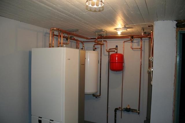

Jag lekte den lille rörmockaren i helgen, så nu har jag vatten i källaren. På ett bra sätt :). Här kommer en bild på eländet innan jag pressade kopplingarna. Det saknas ett rör på bilden.
Jag missade en koppling ovanpå volymförstoraren, men såg det innan jag fyllt allt vatten.
Inga läckor än så länge :)
Nu behövs det bara ström , golvvärmeslingor , RiR uppåt ...

Ser ju bra ut. men jag tror att du behöver flexslang mellan pump och radsystem/vattensystem. risk finns annars att du får ut lite oljud/vibrationer i systemen. Det fick jag när jag gjorde sådär. tror det står i Nibes instalationsmanual också. Men som sagt jag är ju bara hobby-röris
Jo , jag hade tankar på slang men jag var lite wild and crazy, mest crazy.
Men jag lär väl få göra om då det börjar dåna i huset.
