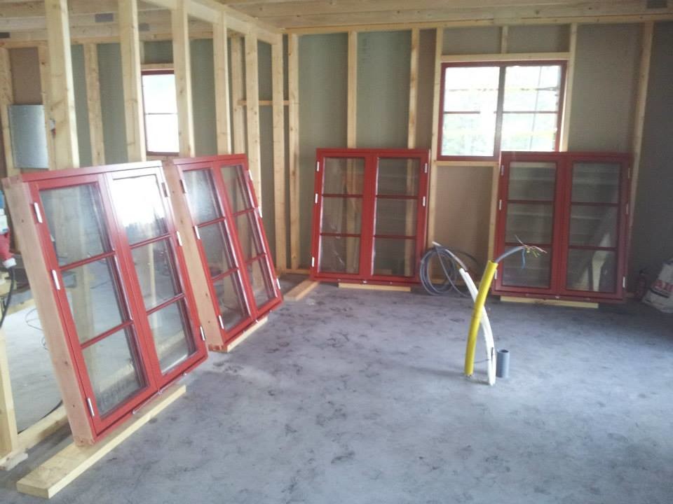

Älvdalsfönster tycks bli det fabrikat vi kommer använda oss av när vi bygger ut vårt torp.
Har sett ett gäng fina bilder på dessa fönster, men inga där man använt sig av en 2-glas isolerruta i innerbågen. Eftersom vi behöver komma ner i U=1,2 kommer vi satsa på detta.
Är det någon här som har en bild? Eller som sett ett sånt fönster och kan berätta lite om hur de ser ut?

Ja, det blev iaf Älvdalsfönster med isolerglasruta och såhär efter första titten på de är jag mycket nöjd!Så om nån annan undrar samma sak som jag nån gång i framtiden ska jag nog kunna skaka fram en bild och lite för och emot!

Vi har Älvdalsfönster i hela vårt hus och är mycket nöjda. Tvåglas kassett med argon och en ruta till i ytterbågen. Lackering, passform/kvalitet samt energi är kanon. Beställning/kontakt och leverans var också jättebra, vi rekommenderar gärna Älvdalsfönster. Vi installerade (nåja snickaren

Även vi är nöjda så här tre år efter installation, väldigt fin kvalitet och bra kundservice. Vi hade problem med isolerskum som tittade fram i en isolerglasruta, men det åtgärdades inom någon vecka genom att Älvdalsfönster anlitade en lokal glasfirma som kom och bytte glaset.
Har i efterhand sett Älvdalsfönster med bara 1+1- glas och de är otroligt fina, mkt smäckrare än dessa med isolerkasett, men energivärdet blir ju såklart sämre.
