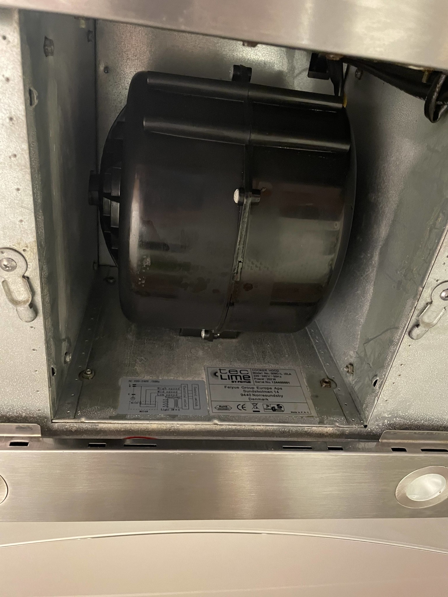

Hej! Har en gammal kolfilterfläkt som är riktigt dålig. Då lägenheten tidigare har fått en vägg riven och nu har öppen planlösning med spisen mot vardagsrummet osar det nu fint in i soffan mm. Suck. Så jag har väl egentligen 2 frågor.
1. Kan man lösa detta på annat sätt? Har tjuvkikat hos grannen som verkar ha ett rör till sin ventil bredvid. Vet att man inte får koppla på och trycka ut oset i ventilationen men hur var det tänkt från början i dessa lägenheter tro?
2. Om jag måste ha en kolfilterfläkt som blåser luften rätt ut i lägenheten, finns det nån som faktiskt funkar? Har bytt filter osv på denna men ser att oset inte ens går upp i fläkten när den är igång.

När fläkten sitter så där kan det vara nödvändigt att starta den 10 minuter innan den behövs för att luftflödena ska anpassa sig.
Från början så var köket ett separat rum för att oset inte skulle spridas ut i bostaden och fram till 60-talet ungefär var det t.ex. bara ett hål med en propeller ovanför spisen.

Just nu hade nog ett propeller-hål funkar bättre än detta åbäke. Men ska testa starta 10 min innan och se om de blir bättring!BirgitS skrev:

Jag har bott i många lägenheter tidigare men aldrig haft problem eller varit med om en fläkt som blåser ut luften i rummet som denna gör. Har iofs aldrig haft en sånhär fri fläkt utan alltid en sån ”vanlig” som sitter under ett skåp/kryddhylla typ, vet inte hur dom funkar. Men dom funkade
Tjuvkika hos grannen gör jag men tjuvfota där går min gräns haha så tyvärr ingen bild.
På mina bilder, filtren som är nedplockade och rengjorda och hur det ser ut bakom dem. Den svarta klumpen antog jag var motorn som sitter där den sitter. Ska något rengöras där?
I en lägenhet jag var med och gjorde i ordning för några år sedan så ledde vi in luften från kolfilterfläkten i en "låda" ovanför köksskåpen där frånluftsventilen satt.
Utrymment var försett med ett snyggt galler så det fanns aldrig någon risk för att man tryckte ut luften i ventilationssystemet.
Funkade väldigt bra!
Så kolla var frånluftsventilen sitter och led fläktoset dit, bygg in det och ha Utrymmet ventilerat!
Då kan aldrig övertryck skapas men man blir ändå av med det mesta av det som filtret inte tar.

Aha det lät ju smart! Jag är väldigt oteknisk nu men jag antar att frånluftsventilen är den runda som sitter bredvid fläkten på min bild? Den suger inåt i alla fallHuddingebo skrev:

Att bygga in med vad som helst får man inte göra, även om det är en kolfilter. Det blir alltid något fett som följer med ( i förbyggande för spridande av ev brand ) och då ska det vara plåttrumma med möjlihet till att rensa
Ganska enkelt att torka av skåpet/lådan om man gör det lite smart.J jonaserik skrev:
Och speciellt mycket hamnar inte där ändå iom att filtren tar det mesta.
