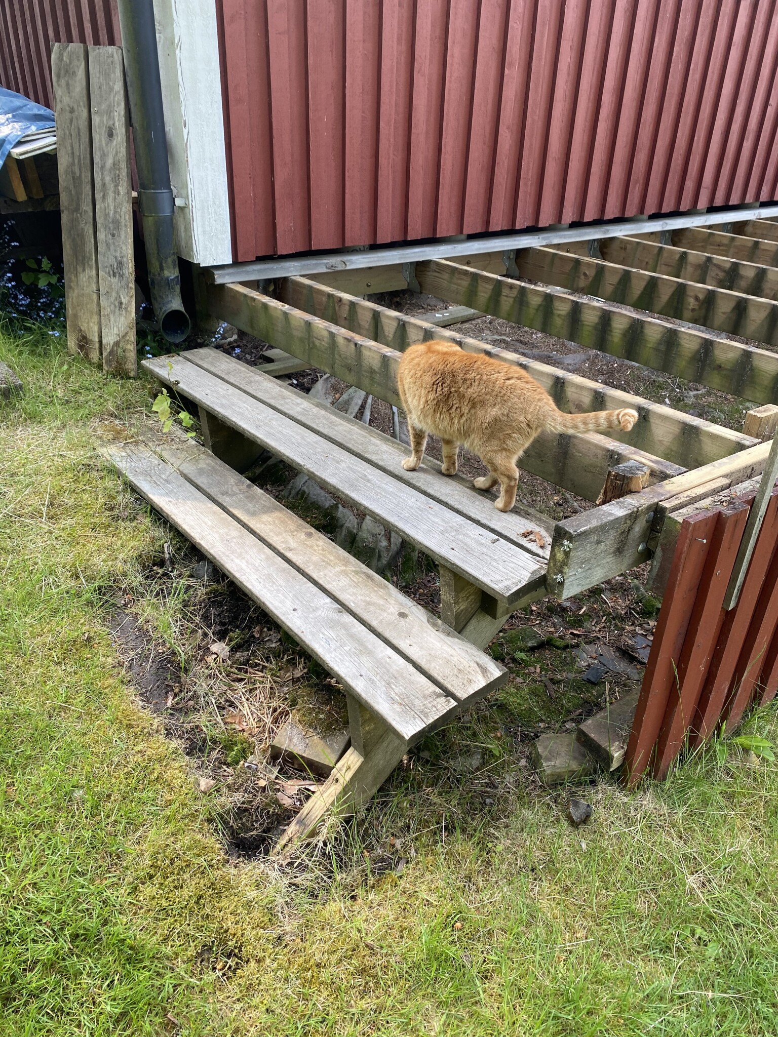

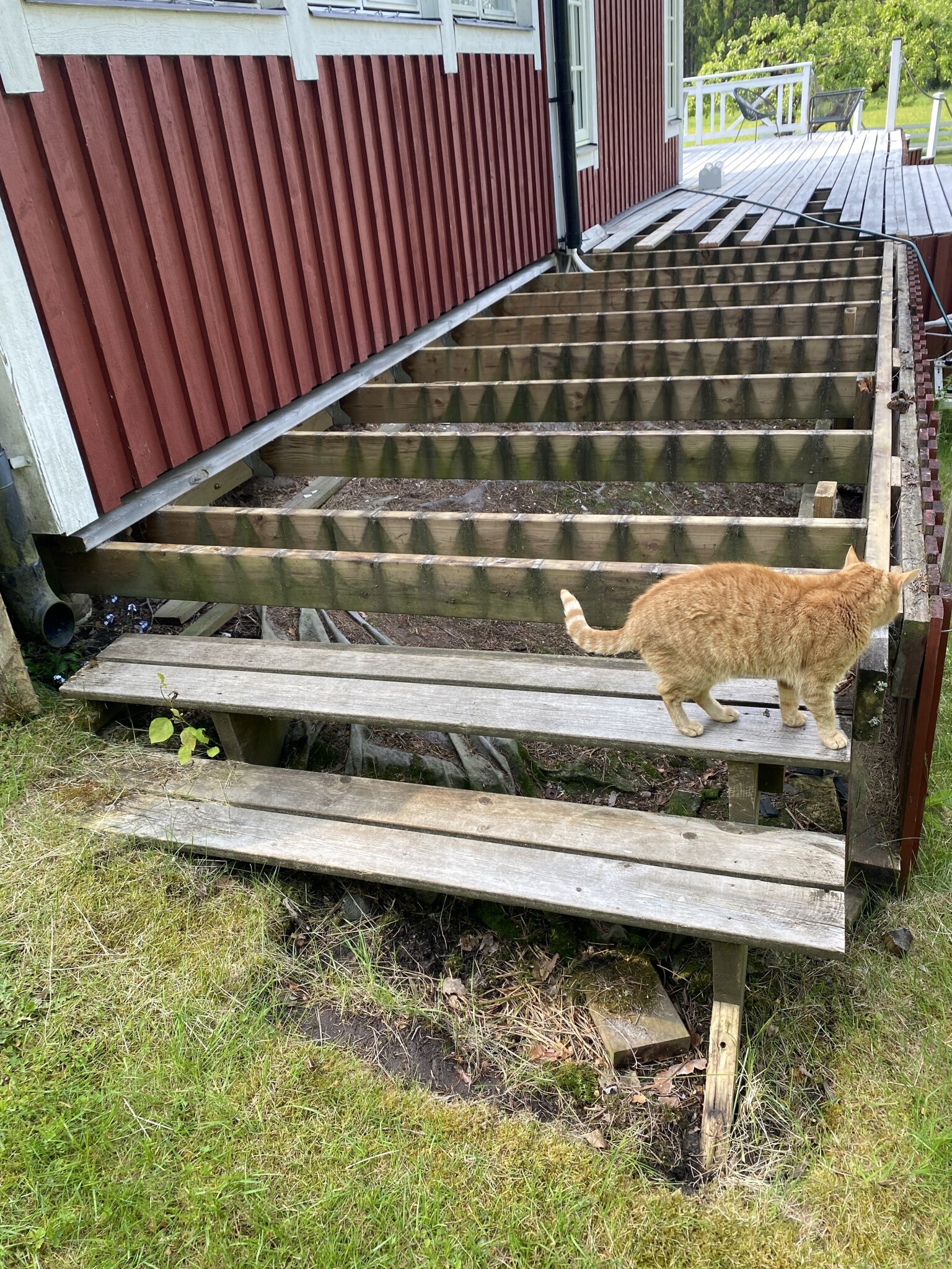

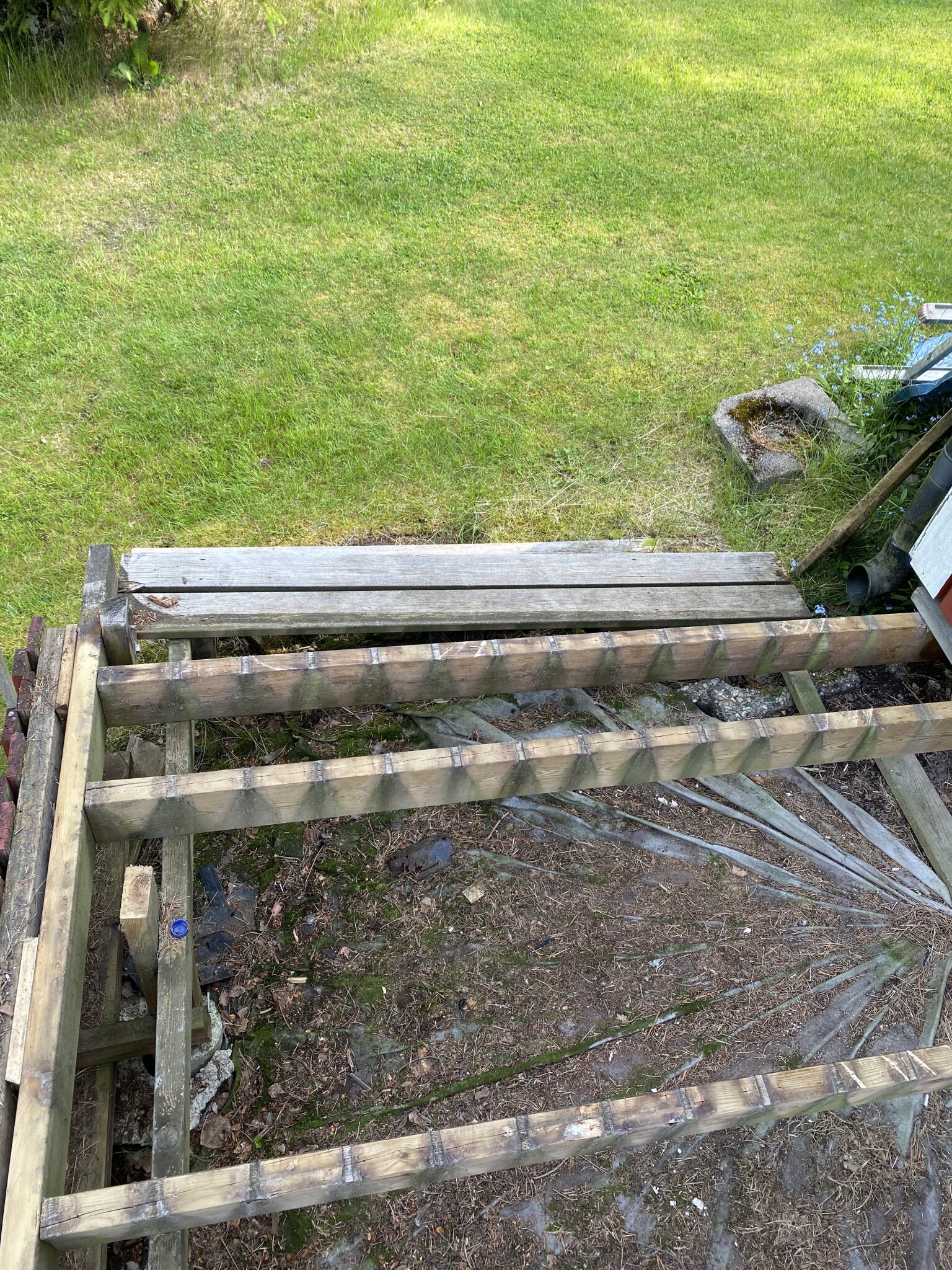

Jag håller på att renovera vår altan. Vi har haft en liten trappa som alltid varit ganska instabil. Den är cirka 2 meter bred, och nu när jag ser hur den är byggd inser jag att den bara har två vangstycken – och det ena var dessutom inte ens ordentligt fastsatt i regeln.
Det som gör det knepigt är att marken lutar i sidled (vinkelrätt mot trappstegen). Hur hade ni löst detta för att få en stabil trappa?

Hur jag hade gått tilväga:
- Riv befintliga trappan
- Led bort stupröret så inte vattnet sprutar rakt ut på konstruktionen vid regn
- Gräv bort gräs och jord så du får en plan yta på ca 700x2000mm
- Lägg en markduk i botten
- Fyll på med ett lager makadam och sen stenmjöl
- Lägg dit marksten (betongplattor) 350x350mm
- Bygg en ny trappa
