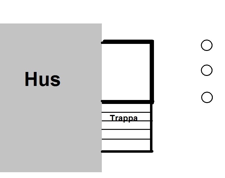

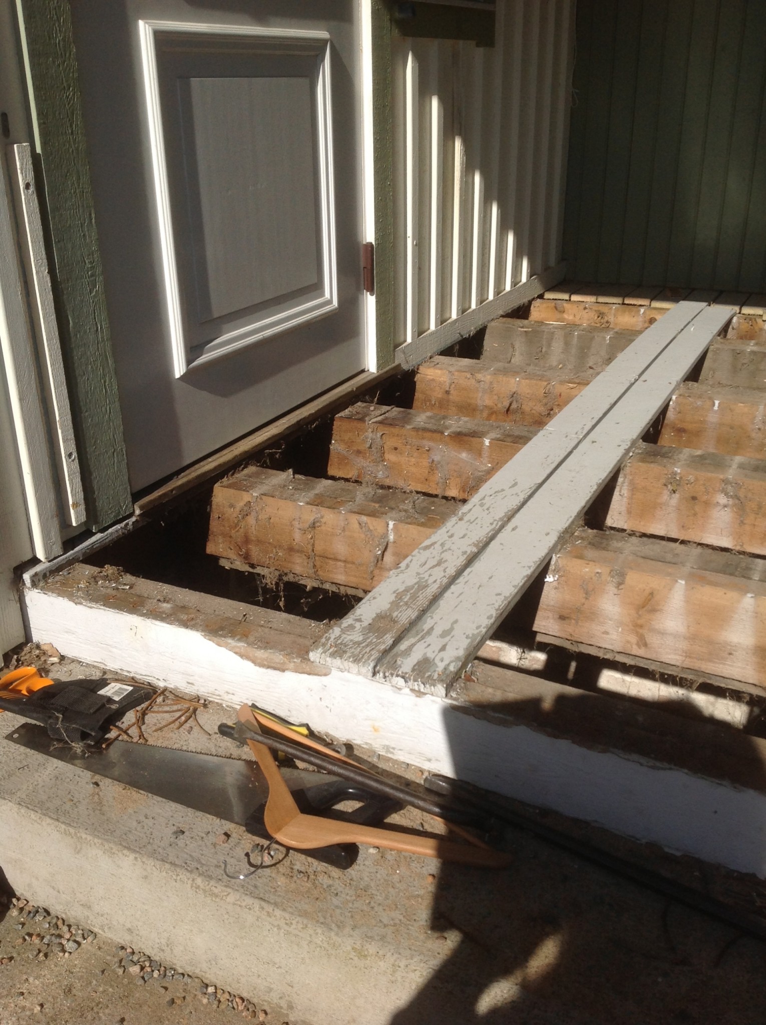

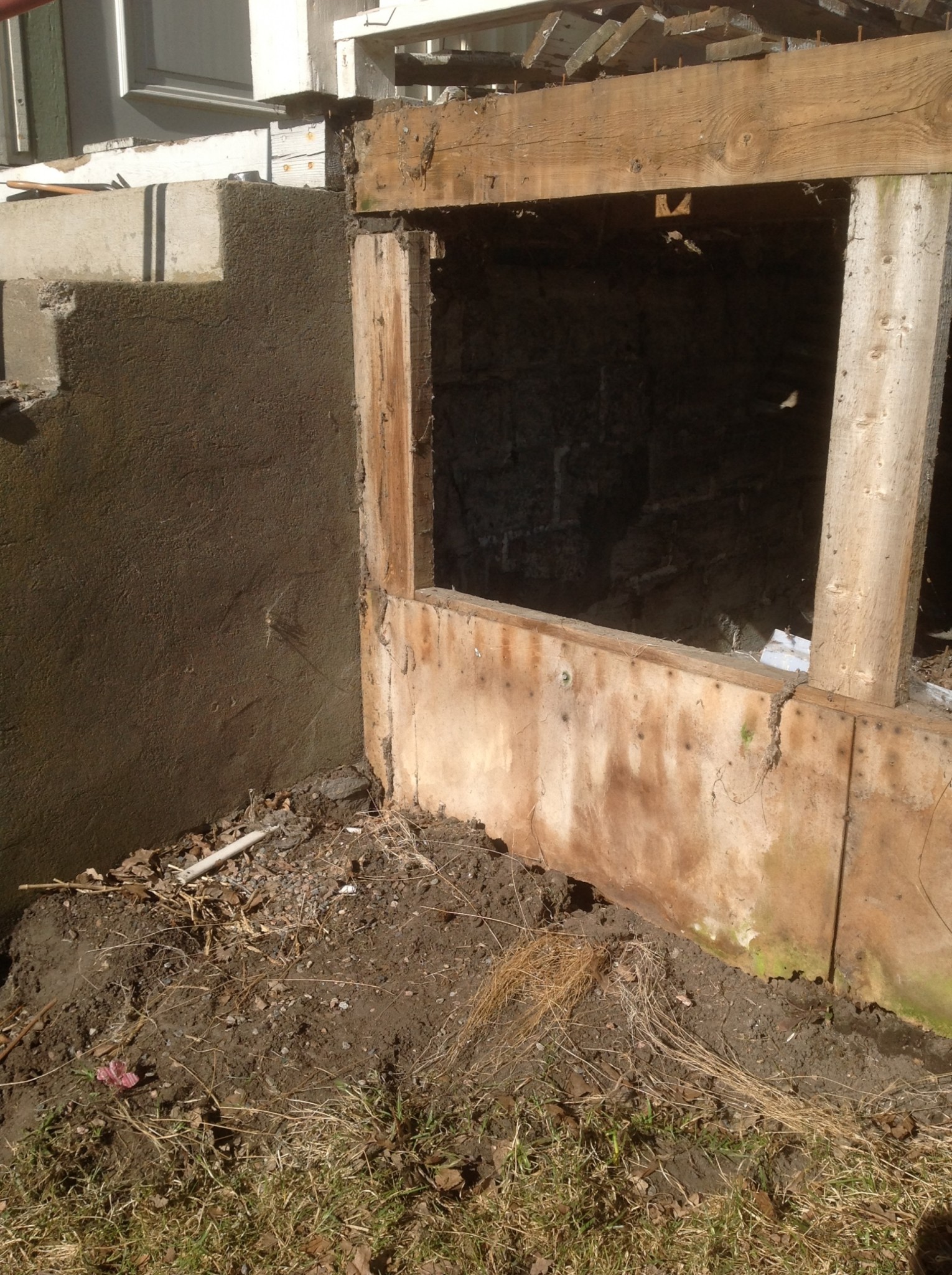

Vår yttertrappa skall rivas eftersom vi måste dränera. Vi har inte riktigt vetat om hur konstruktionen ser ut under altanen förrän idag när vi tog bort trallen. Undertill så är muren kvar sedan den gamla farstukvisten. Trappan och muren sitter ihop. När trappan rivs kommer även muren som ligger mot trappan att gå sönder. Vad skulle hända med hållbarheten på den resterande delen av muren om trappan försvann? Som det är nu är bärlinorna fästa i huset, sedan vilar de på muren för att i andra ändan vara fästa i gjutna fundament.
Försökte göra en skiss över hus det ser ut. Den svarta tjockare linjen är muren. De tre cirklarna till höger är stödpunkter för altanen.
Såhär ser det ut undertill. Man kan skymta muren litegrann men det var inte helt lätt att fota i det starka ljuset idag med mobilen.
Vad tror ni? Om muren inte håller, hur gör man lämpligen för att växla av den så att hela altanen inte rasar samman?

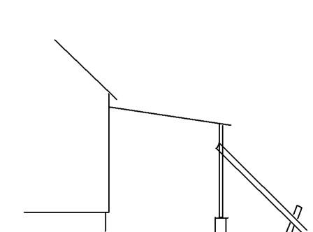

Hej ..
För att göra dräneringen rätt så måste allt bort, hela denna delen är påbyggt, ..
Jag förmodar att det sitter ett tak över altandelen..
Staga som bilden visar och riv bort allt annat så att grävaren kommer åt..
väggen på gaveln kan du ha kvar, likaså balken under, den bör grävaren kunna rädda.
Här är ändå så mycket som måste göras om när golvet sen skall tillbaka, så bara riv.
