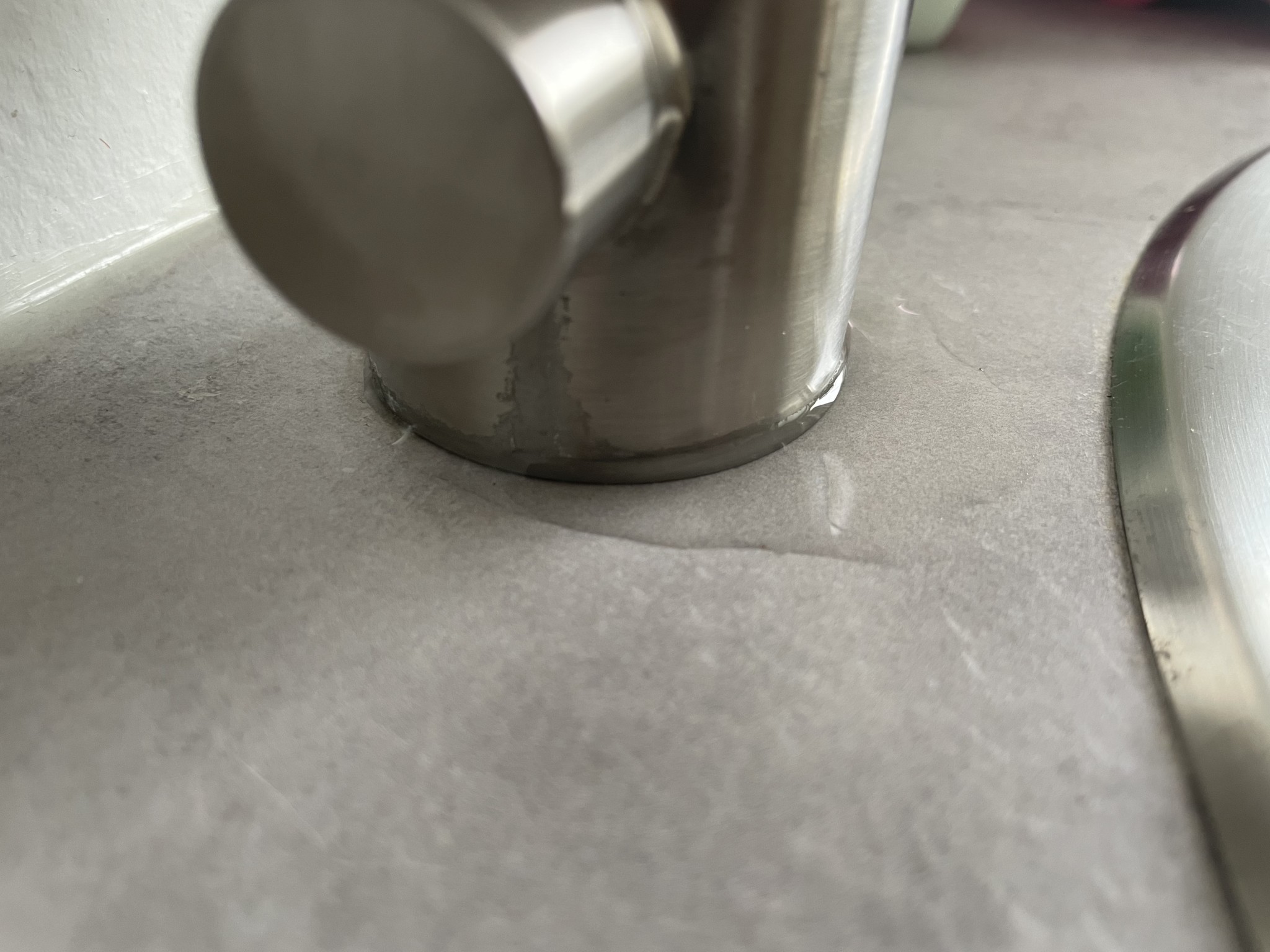

Hej lägger upp en bild på Älmaren läckage som jag nu reklamerat. Lite trist på en 2 år gammal som förmodligen läckt länge eftersom bänkskivan svällde runt genomföringen bara någon månad efter installation.
  • Närbild på en köksblandare med synliga vattenskador och svullnad på bänkskivan.
  • Svullnad kring kranens genomföring i bänkskiva, tecken på vattenläckage.
det är bättre att köpa FM eller mora istället för kinesiskt

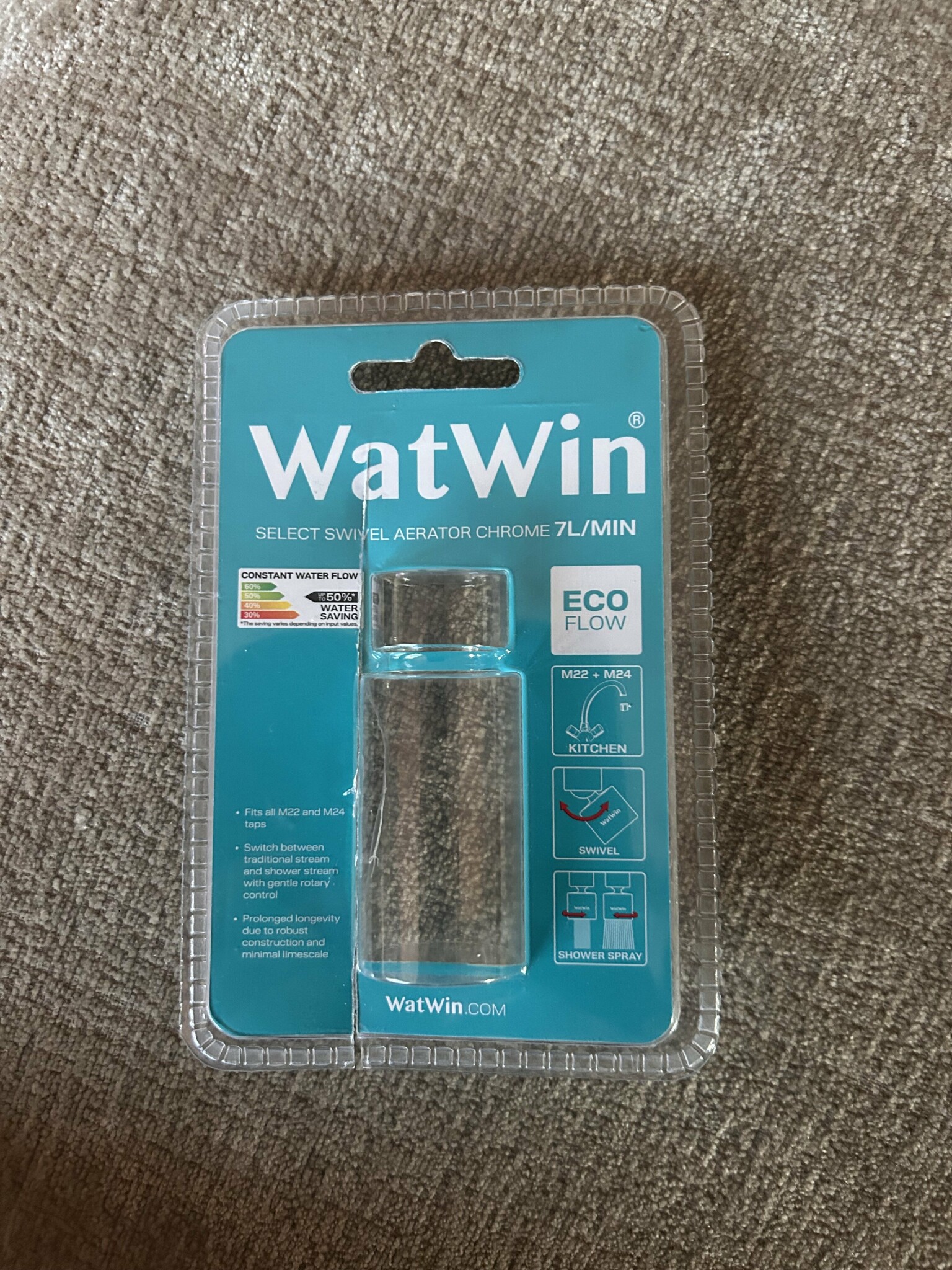

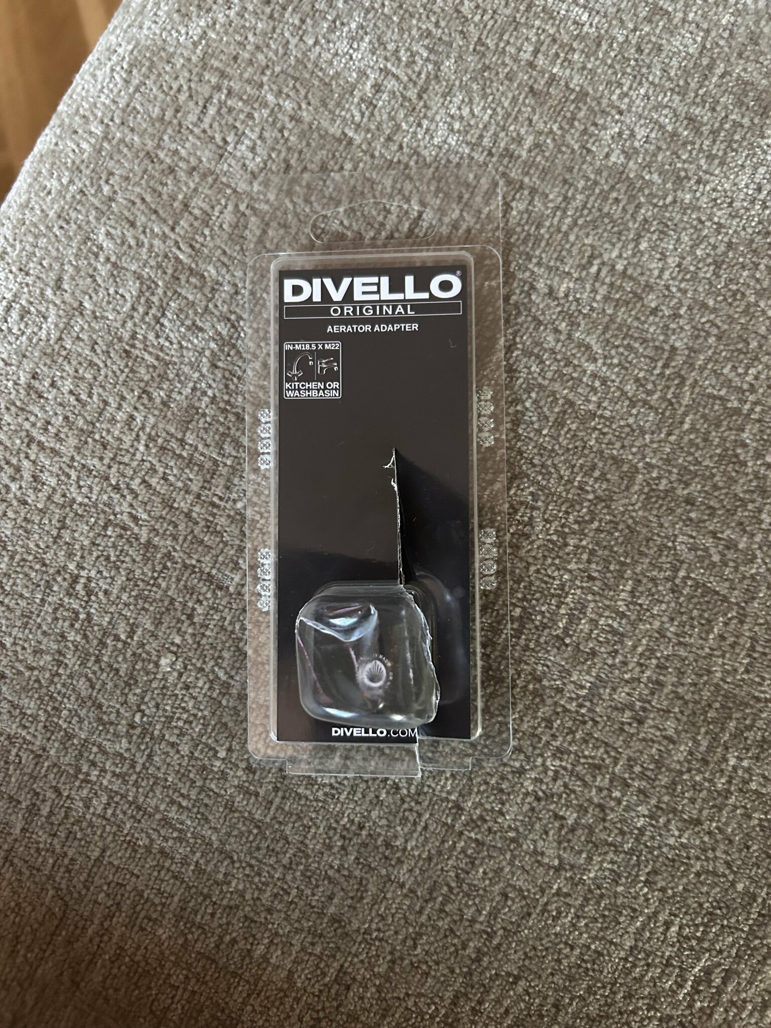

Strålsamlare till Ikeas Älmaren, funkar toppen. Från Clas Ohlsson
  • Förpackning av WatWin strålsamlare i krom, kompatibel med Ikea Älmaren och köpt på Clas Ohlsson, visas på en texturerad yta.
  • Förpackning med en Divello-strålsamlare till kran, liggande på en beige soffa.
Om du lägger upp bild även på baksidan av förpackning, eller skriver de RSK nummer som står där tror jag att det blir lättare att hitta vilka delar det är som behövs 😉
IKEA har väl för vana att använda M18x1mm gänga, eller om det är 1,5. Gustavsberg har samma på en del av deras blandare.
Har du nån bild när du monterat övergångsnippeln och watwin strålsamlaren på blandaren? :)
