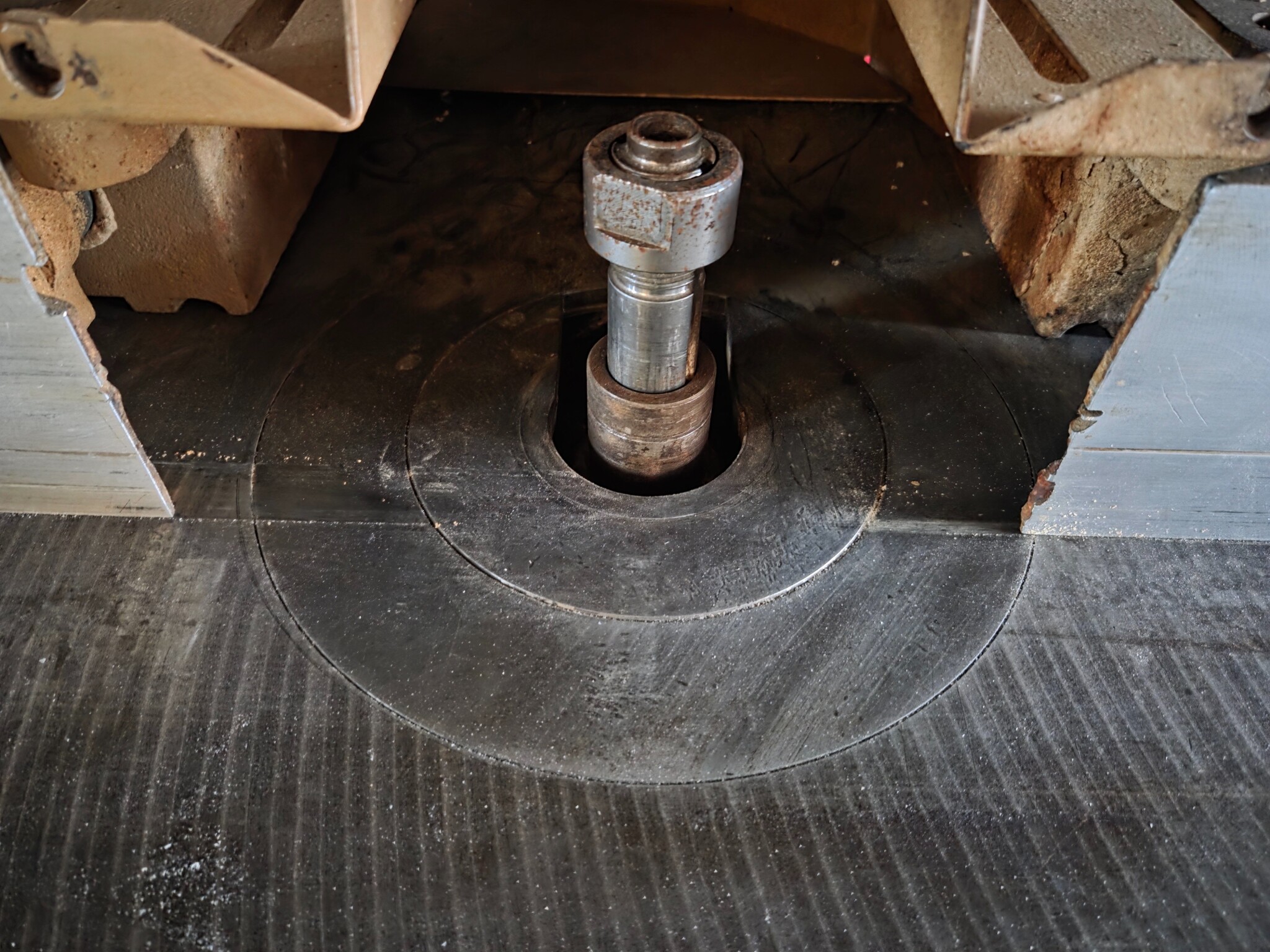

Undrar om det är någon som har koll på vad dessa ringar i bordet oftast kallas? Har problemet att hålet blir för stort när jag tar bort den innersta ringen. Jag skulle vilja komplettera med fler ringar så jag kan 'finjustera' hålets storlek lite mer. Just nu är det ju bara två, men skulle vilja ha fyra eller fem kanske. Har googlat runt massa men hittar inte var man får tag på såna. Någon som har tips? Eller har någon annan lösning?
Kanske får bli att kontakta SCM om inte annat.
Det är till en lite äldre SCM T110.
Tack!
Tack!
Jag blev nyfiken, då jag inte heller hade något namn. Jag plöjde instruktionsboken och den låtsades inte om att de där ringarna fanns. Men jag hittade dem som reservdel till min Felder. På svenska kallar de dem för Lagerring, men det verkar ingen annan kalla dem för. På Felders engelska sida heter de Table Insert, vilket låter klart rimligare än den svenska översättningen. Hoppas det hjälper dig.
Jag kan inte något officiellt namn men kallar dem iläggsringar. De brukar vara modellspecifika och jag tror att det kan vara svårt att hitta alternativa storlekar. Men ring scm o kolla är nog första tipset. Annars kanske få en mekanisk verkstad att tillverkaB Bjelkan skrev:Undrar om det är någon som har koll på vad dessa ringar i bordet oftast kallas? Har problemet att hålet blir för stort när jag tar bort den innersta ringen. Jag skulle vilja komplettera med fler ringar så jag kan 'finjustera' hålets storlek lite mer. Just nu är det ju bara två, men skulle vilja ha fyra eller fem kanske. Har googlat runt massa men hittar inte var man får tag på såna. Någon som har tips? Eller har någon annan lösning?
Tack!
Får ringa runt lite och kolla! Annars få dom tillverkade i värsta fall, tack för tipset. Roligt att det inte verkar finnas något ord som är vedertaget. Table insert/ring och därmed iläggsring är nog, för mig, det som låter bäst. Hojta gärna till om ni ser/hör något annat ord för dom. Kan va kul!

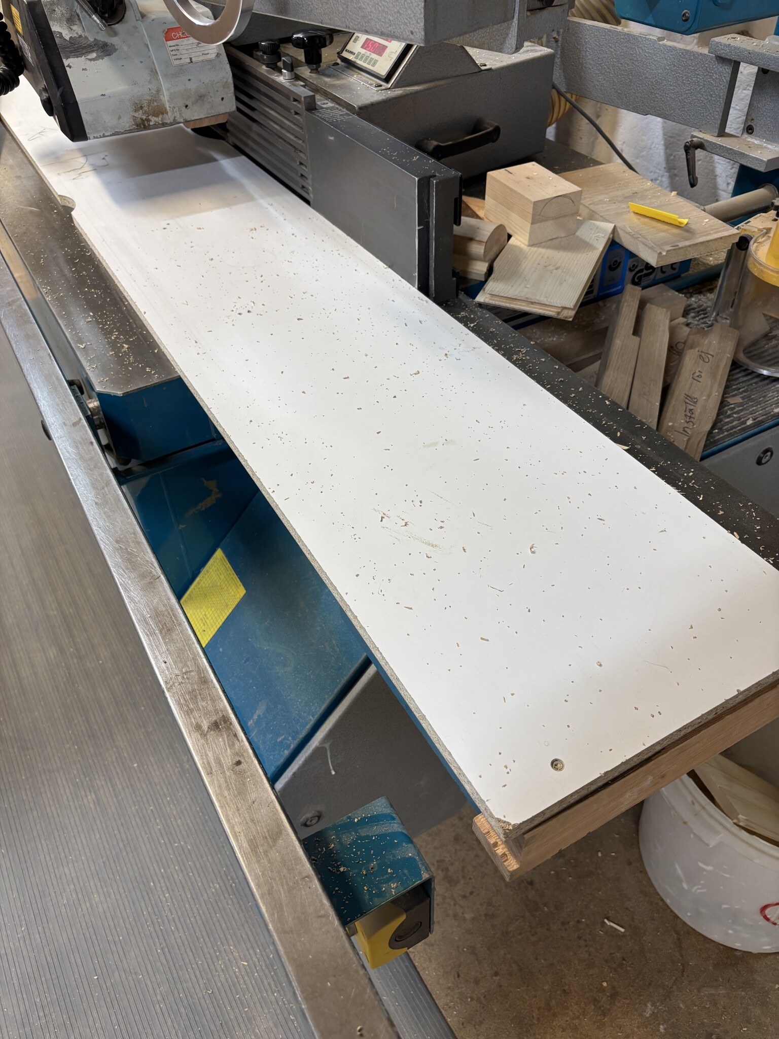

Haha, jag trodde du menade ringarna man sätter på spindeln. Sorry.
De är modellspecifika och jag skulle även gissa att det inte går att skifta mellan enskilda maskiner av samma modell. Otroligt små toleranser på de där för att det ska bli utan glipor och utan uppstickande kanter.
Billigaste och enklaste lösningen är en 16 mm melaminbelag skiva som man lägger på fräsbordet. Med två klotsar skruvade på undersidan i varje ände så ligger den stilla.
Då fungerar den som ”zero insert-skiva” som man byter ut vid behov.

Haha no worries. Bra tips med melaminen, brukar köra med det ibland fast mot anhållen, istället för fingeranhåll. Det kanske det du syftar på med zero insert skiva?
Den här fräsmodellen lär ju inte ha tilllverkats med fler ringar, eller? Då är det isf kört att hitta några som passar?

Hur ser dom ut på undersidan?B Bjelkan skrev:
Är det "bara" ringar med ett uttag på baksidan så är det ju inget märkvärdigt att tillverka.
Om det är en enkel 2d form och i en jämn mm storlek så kanske det går att nyttja en sån tjänst på internet där man skickar in en ritning och får direkt pris på laser eller vattenskärning.
Jag tog satsen med ringar från en skrotad vertikalfräs med smalare ringar. En kamrat svarvade en ny yttersta ring åt mig av 20mm plåt så att den passar både falsen i bordet och den yttersta av de återanvända ringarna.
