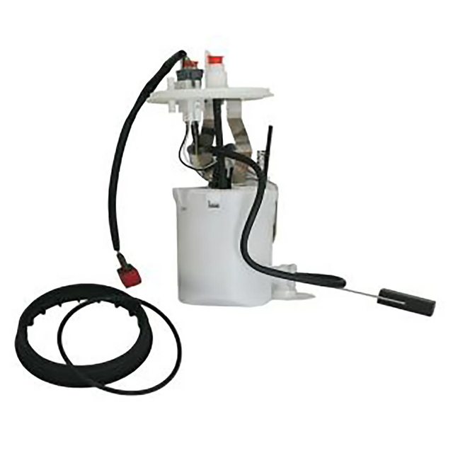

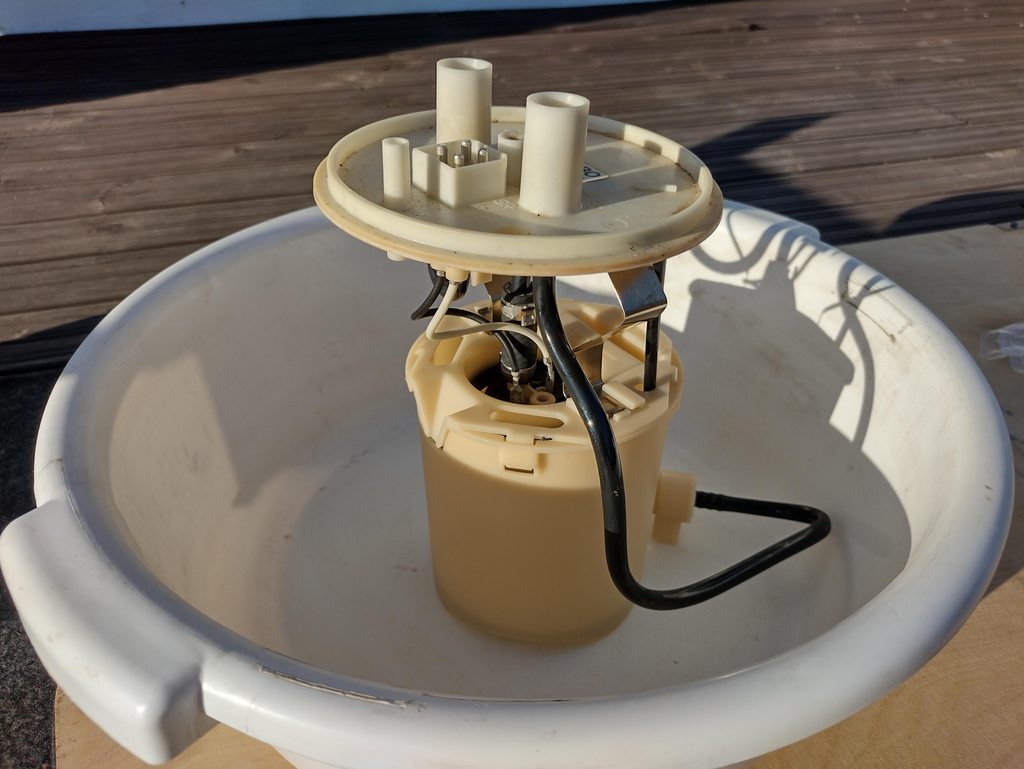

Idag bytte jag bränslepump, den kom snabbt från Maptun parts!
Gamla, noterade märket på toppen och orienterade den nya i samma riktning. Den nya hade även en flottör, som jag tänker är för en nivågivare men som är en separat enhet på denna.
Jag tänker inte kassera denna utan ska hitta en ny pump till armaturen och renovera den och ha den som reserv. Den nya är proparts så jag tänker bäst med reservdel... Bra om man kunde hitta en saab NOS pump att lägga i.
Allt ihop igen och låter mycket tystare.
Glömde ta bild på den nya men såhär ser den ut:

Pumpen man köper till ovan är en vanlig nyare 9-3 eller 9-5 pump. Nivågivaren får man plocka bort. Enda skillnaden dessa emellan är nivågivaren. Men armaturen är lika som på äldre saab där det sitter sådan.
