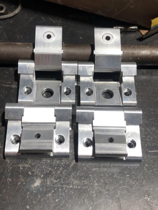

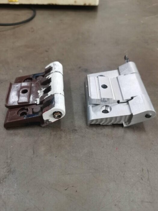

Det är snart 20 år sen Allhabo/Crawford slutade tillverka reservdelar till Car-In portarna. Det innebär att de begagnade gångjärn man ev. kan hitta på nätet är 20-45 år gamla, och plasten blir bara sprödare med åldern.
Jag tröttnade på att köpa begagnade gångjärn som bara höll några månader, och tillverkade istället egna i mässing till mina garageportar. De verkar funka helt ok, och excenterrörelsen verkar stämma på någon mm när. Enda förändringen jag behövde göra var att korta av skruvarna, eftersom mässingen är tunnare än plasten i originalet. Det går säkert att fixa med brickor också men det blir inte lika snyggt. Ska måla dem i samma färg som porten till sommaren så de smälter in bättre.
Jag tillverkade även några primitiva bock- och borrjiggar, så om någon är intresserad så kan jag tillverka några fler. Obs, eftersom det är rent hantverk och tar någon timme per gångjärn så tänker jag inte tillverka några mängder, utan det blir i så fall när jag har tid och lust i rent hobbysyfte.
...Eller så tillverkar ni själva och utgår från mina bilder nedan. Lycka till! ;)

Två gångjärn på ett bord, ett med sliten färg och det andra i metall.
