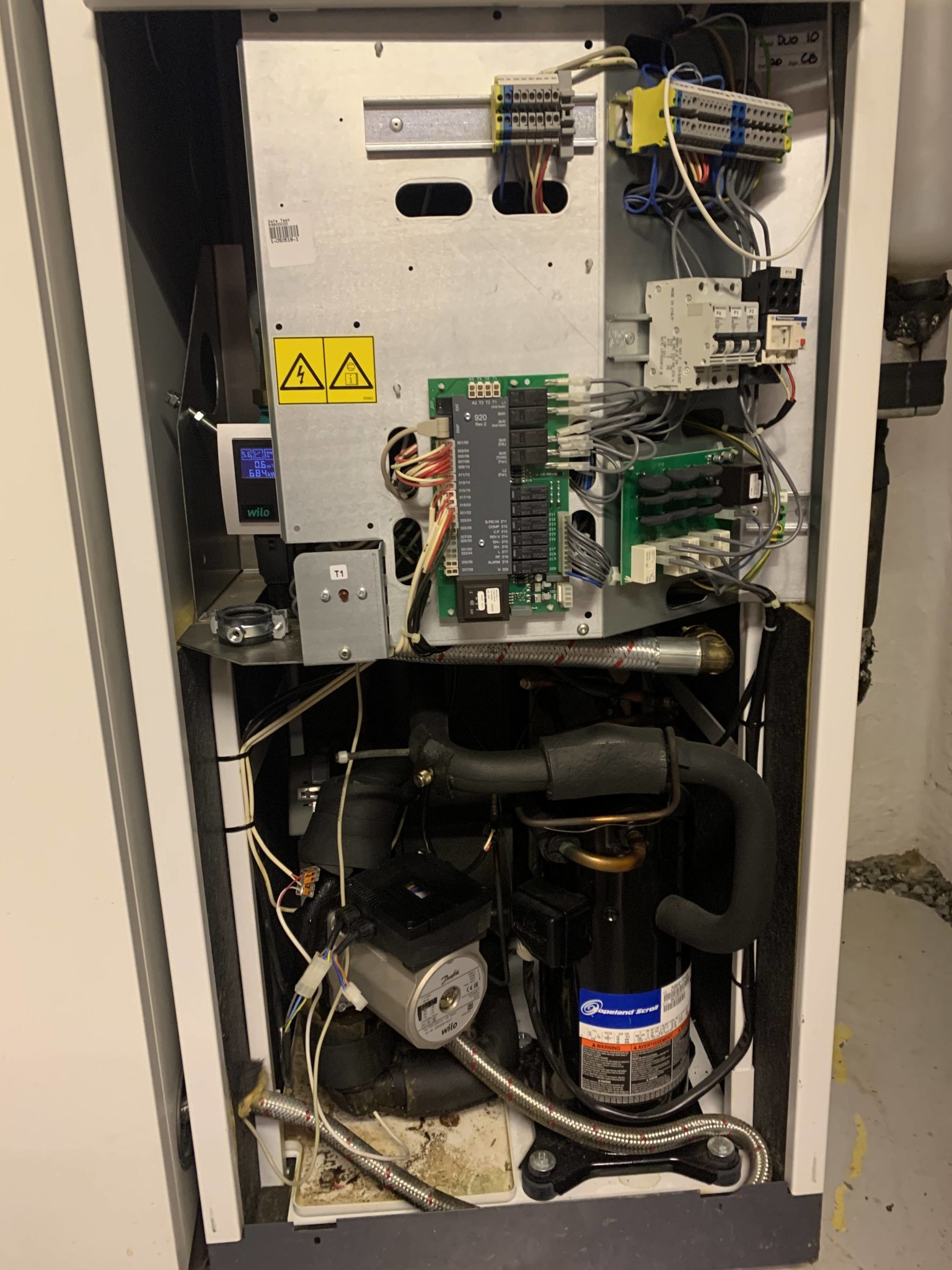

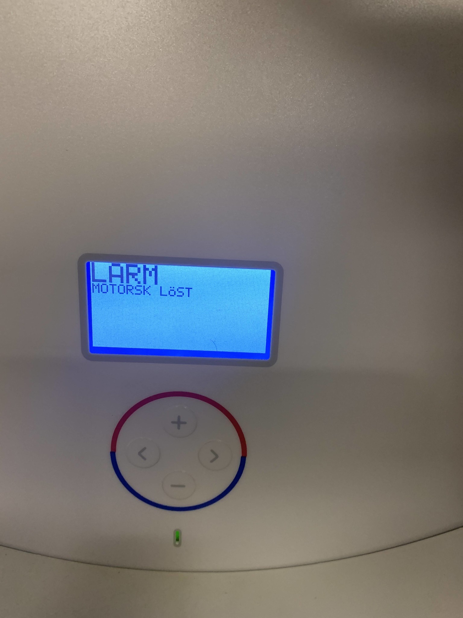

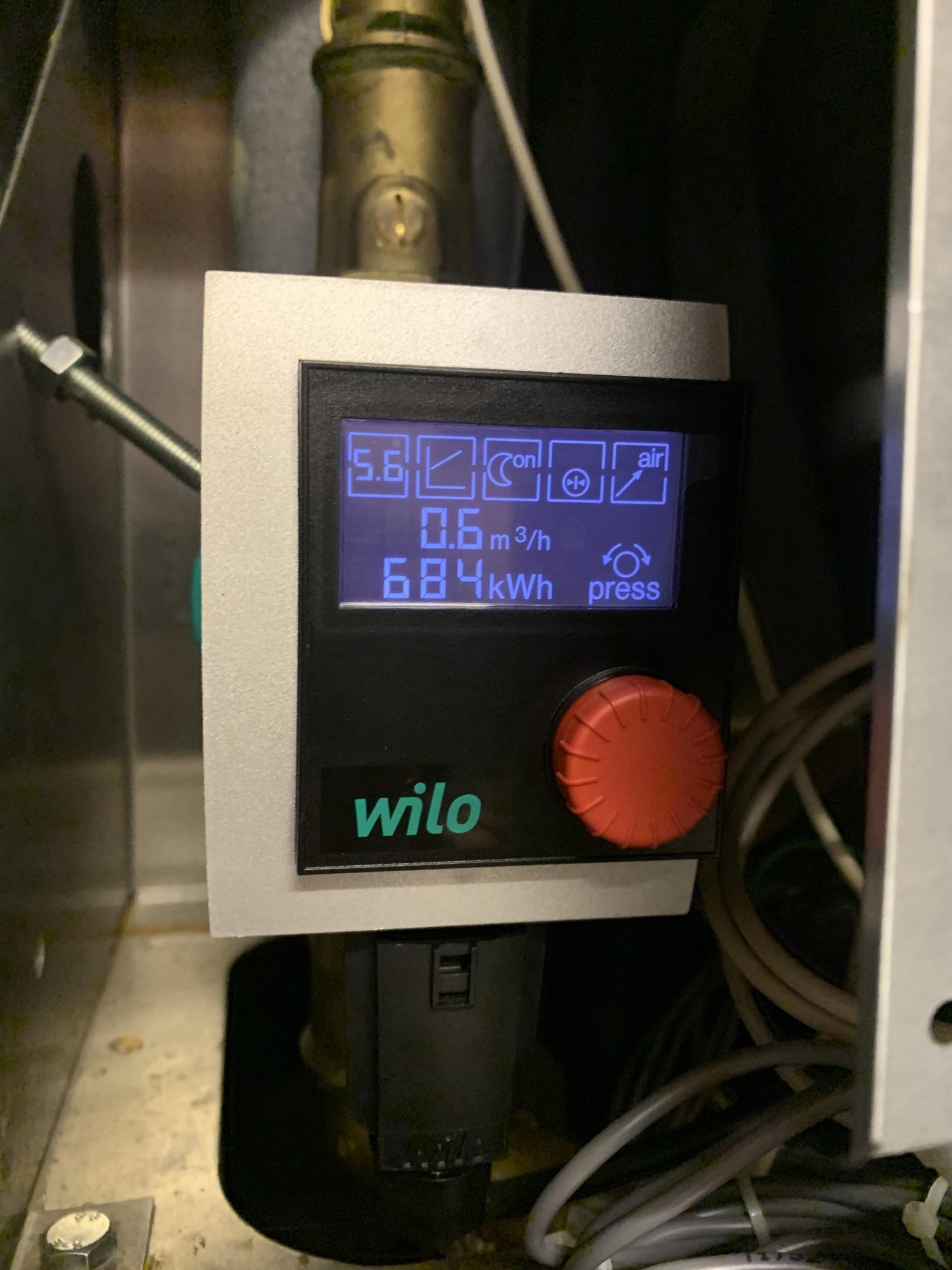

inatt gick strömmen i huset och värmepumpen av modell Thermia Duo 10 slog då av. Bytte propp och elen kom igång igen men pumpen verkade inte riktigt jobba. Vid fem-tiden stod det ”Larm motorsk löst”. Ska tilläggas att vi nu saknar en ”huvudpropp” men el finns till pumpen. Vad kan det vara???
12 grader i huset nu med liten bebis.. ska tilläggas att vi bytte pump i december och servicekillen var här igår och rengjorde filter och pillade lite. Sa att kompressorn låter tungt. Pump från 2005...
Kanske helt orelaterat men vi tog även för några dagar sen bort en tråd på en kontakt uppe i huset som var snurrad för att överlista spänningen (!?), dvs som gör att ingen säkring går. Kan det vara något sådant!? Hjälp!
lägger till lite bilder här på pumpen! All hjälp mottages tacksamt!!!

Har fått likadant larm på vår thermia om en fas gått tex. Har då brutit strömmen på huvudbrytaren till pannan nån minut för att återställa larmet.

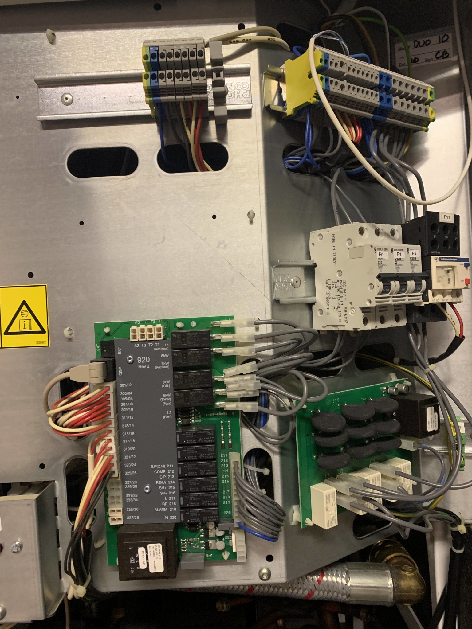

Saknar du en fas så är det antagligen felet. Mät på säkringarna inuti pumpen.
Hade själv en trilskande Duo 12. Den hade kompressorn rasat på. Gav samma fel.
Bild 3, märkt F0, F1, F3. Där har du säkringarna för respektive fas.

Huvudbrytaren sitter i din elcentral.
Har du el, men pumpen löser motorskyddet så kan du köra den på endast tillskott så får ni lite värme i alla fall.

Bör nog återställa motorskyddet innan man slår på pumpen igen, tror att det är den det står f11 på i skåpet

Ja, vad kan det vara... Kompressorn går på tre faser och motorskyddet löser ut om det inte finns spänning på alla.
Styrsystemet i värmepumpen går på en fas, så det fungerar även om du bara har en hel huvudsäkring. Men det är du ju inte så hjälpt av som du ser.

Kompressor är på 3 faser alla 3 huvudsäkringar måste vara hela. Det är risk att kompressor går sönder om du tvingar igång den.
Motorskyddet slår ifrån om alla faser ej finns för att skydda kompressor att brinna då den kör på tre faser.Man måste då återställa MS när man fixat in alla tre faser till pumpen , antar att MS sitter på F11

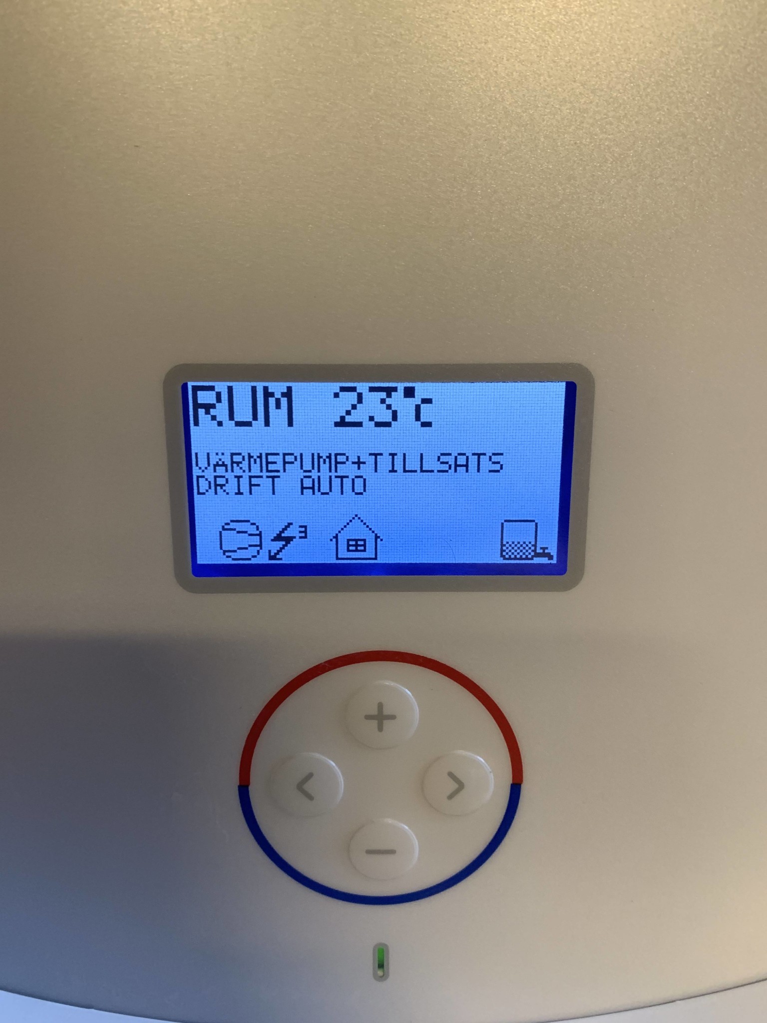

Tack alla för era bra (och så snabba!!) kommentarer!!! Vi har nu värme igen, äntligen! Vi slog av huvudströmbrytaren och väntade några minuter, kollade sedan faserna. Dock låter den hemskt mycket, laddar upp en video här! Utan lucka på låter det minst dubbelt så mycket. Känns som att den kör på sista energin nu...! Känns ju sådär att den måste gå på el, inte särskilt hållbart!

Tycker väl inte att den låter särskilt mycket. Den går på tredje stegets tillsats (elpatron) och värmepump, så den har det lite svettigt.
