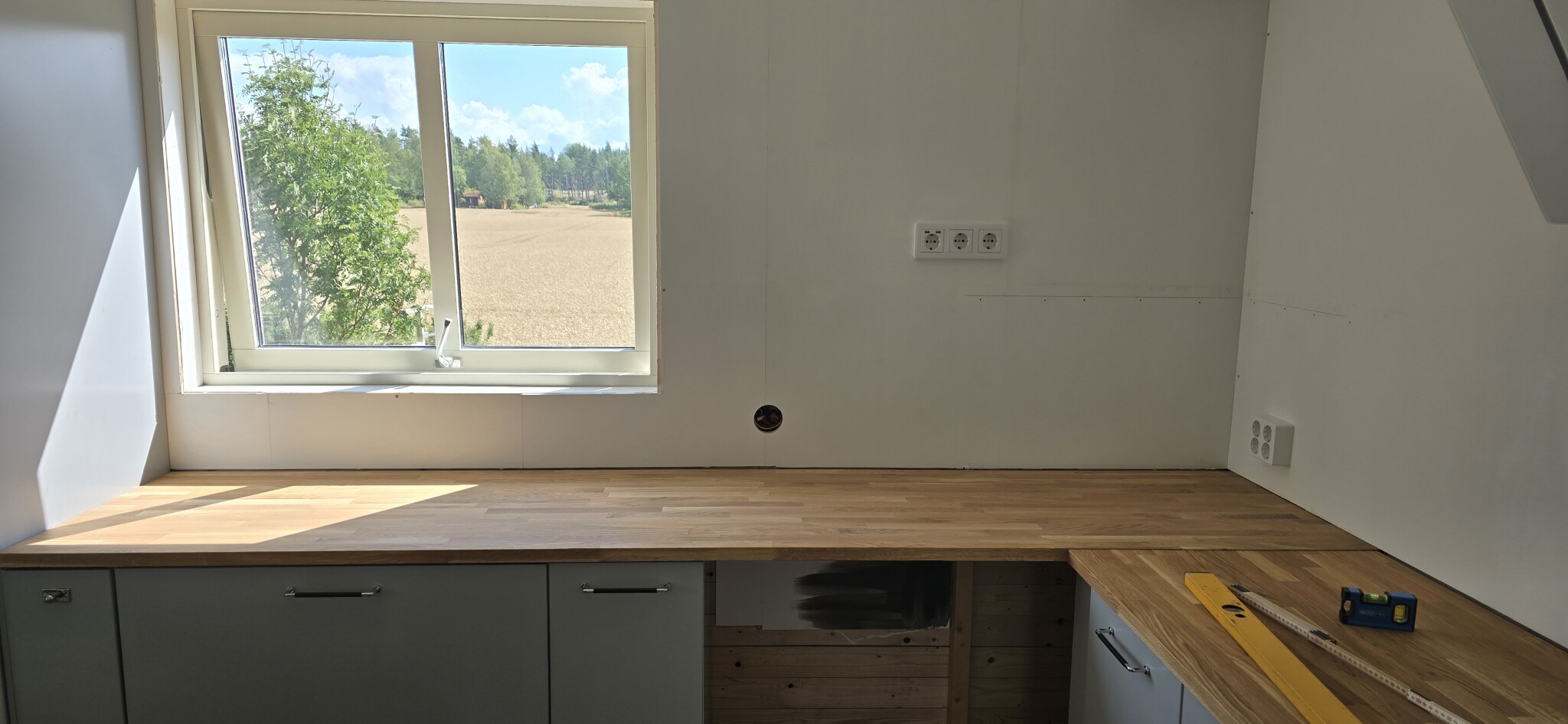

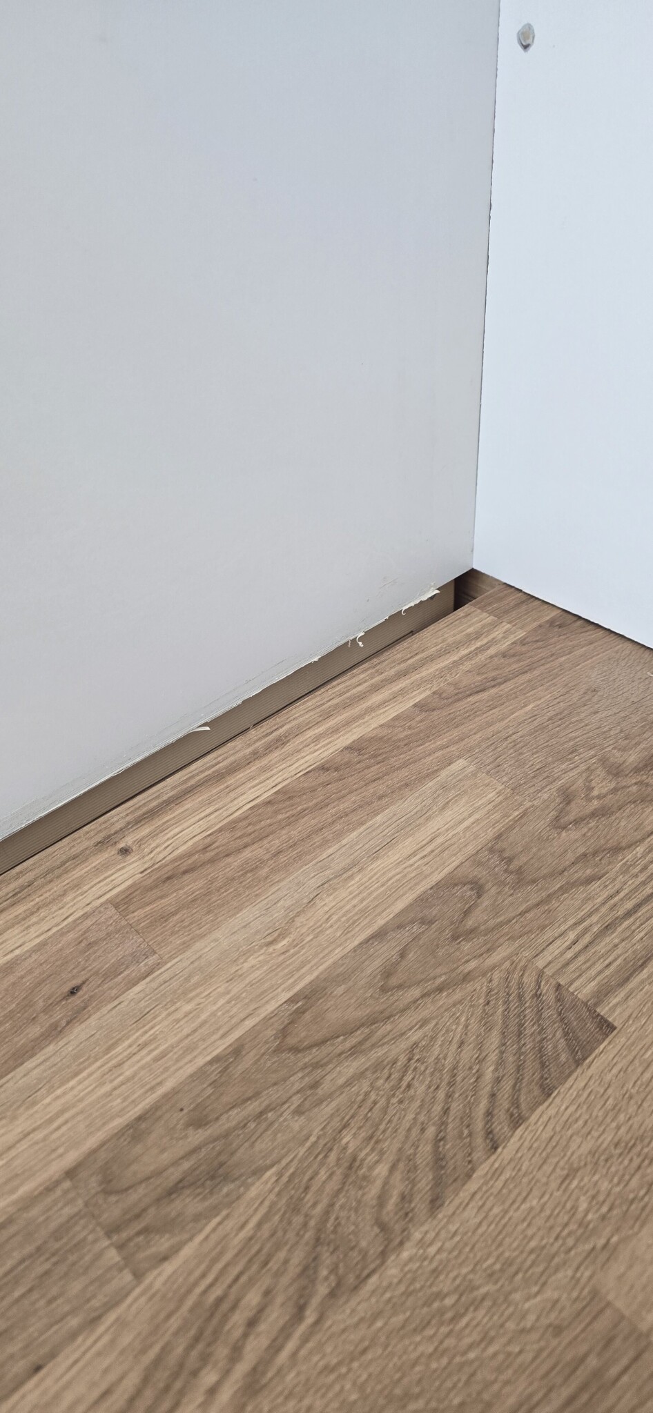

Vårt hus är otroligt skevt och snett, när vi nu bytt bänkskiva så går det inte att få den jämnt längst med väggen. Undrar om någon smart själ har något tips på hur vi bäst ska få det att funka?
Vi ska kakla ca 40 cm upp på väggen, det är stänkskiva för kök bakom.
Våra idéer hittills:
1. Sätta fast en furuskiva som går hela vägen ändå upp till kakelavslut. Om detta är bästa lösningen, hur avslutar vi kakelkanten snyggast?
2. Sätta en tunnare regel längst ner och kakla in, det blir då en liten "hylla" längst hela väggen längst ner, snyggt eller inte? Svårt att kakla in?
3. Enbart ha regeln fram till fönstret?
Vad tror ni, alla idéer är välkomna!

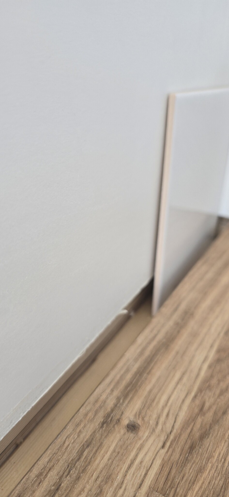

1. Gipsskiva bakom kaklet i så fall. Det finns kakellister och man kan ha en sluttande målarfog som man målar över i väggens färg.
Är det så att fönsterväggen är lite smalare än bänkskivan och därför går inte bänkskivan in ända till väggen någonstans?

Man behöver ju inte kapa bänkskivan längs hela kortsidan. Beroende på vilket sätt som väggen är sned kan det ju räcka med att ta bort några mm i ett hörn, eller några mm mitt på långsidan om väggen kröker på det sättet.

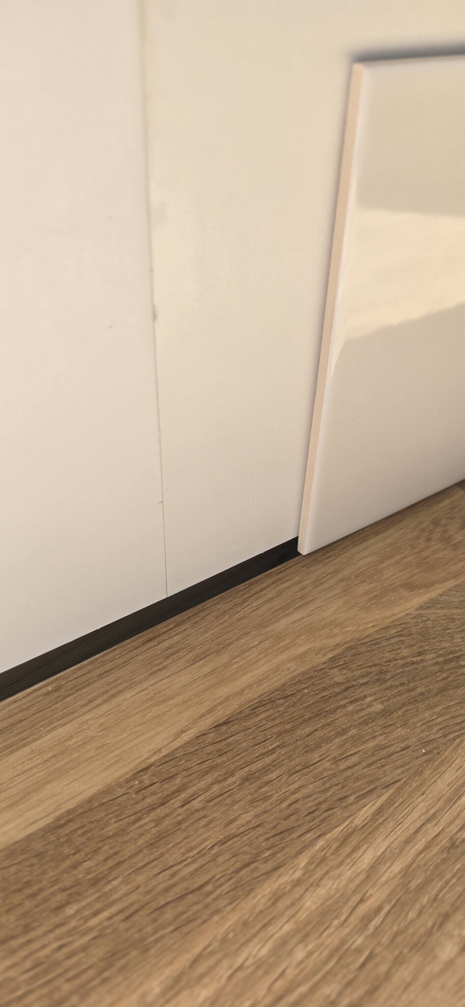

Egentligen är det ju väggen du ska räta ut. Förstår att det kanske inte är aktuellt så jag skulle nog sätta ca 10 cm bänkskiva på väggen och kakla ovanför.
Alternativ 2 är svårt att få snyggt om ni inte är riktigt jävla bra på att kakla.

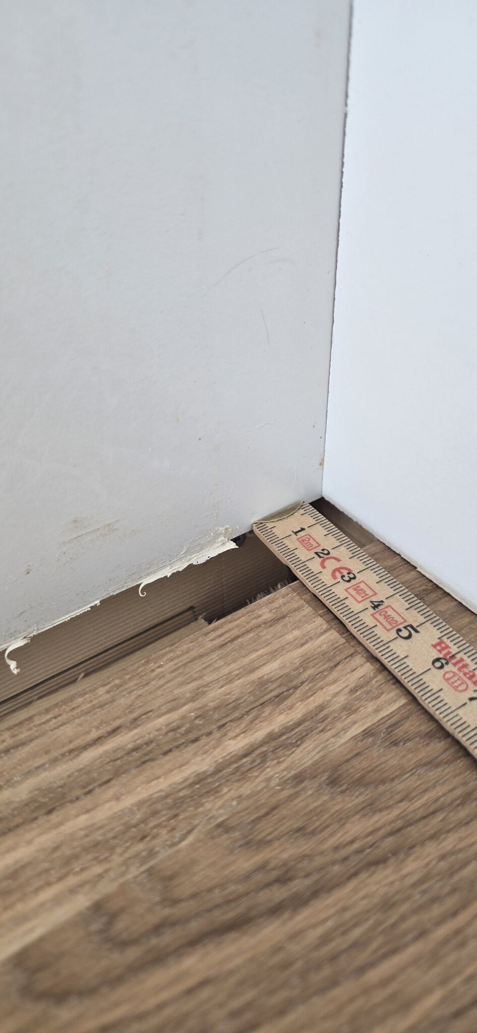

Limma/skruva fast en 30mm eklist uppe på bänkskivan så den täcker springorna och ligger an mot väggen
Kakla sedan direkt på väggen.
Då följer både listen och kaklet väggens skevheter och endast bänkskivan som kommer vara lite olika bred, men det lär knappt synas

Då täcker det första svaret allt; bygg ut med en skiva bakom kaklet eller foga glipan som blir på en del av sträckan. Ner köket belamrats så kommer du inte att tänka på det.
