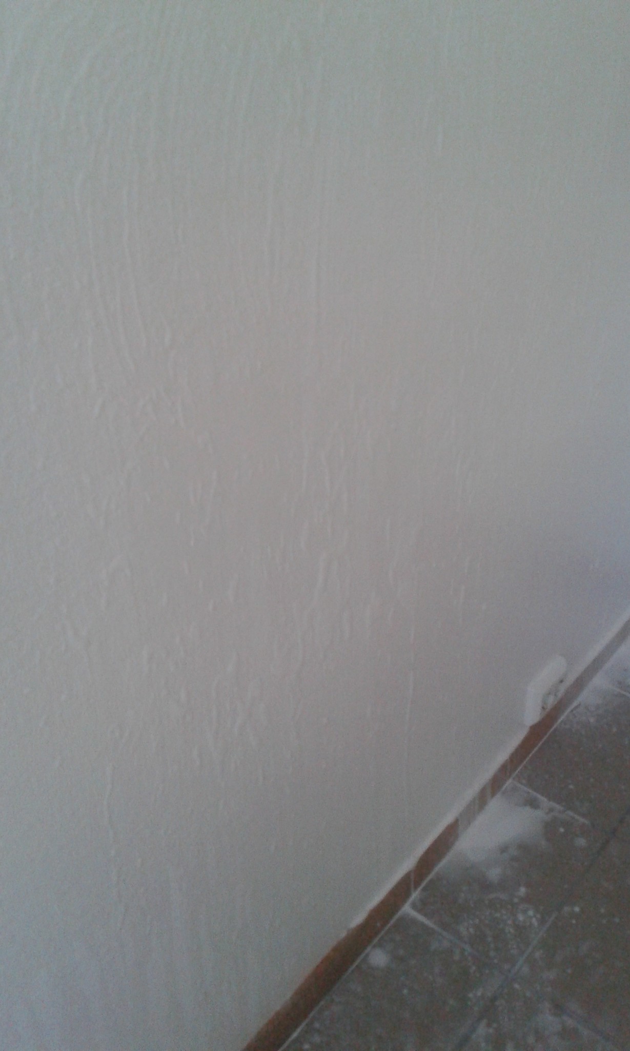

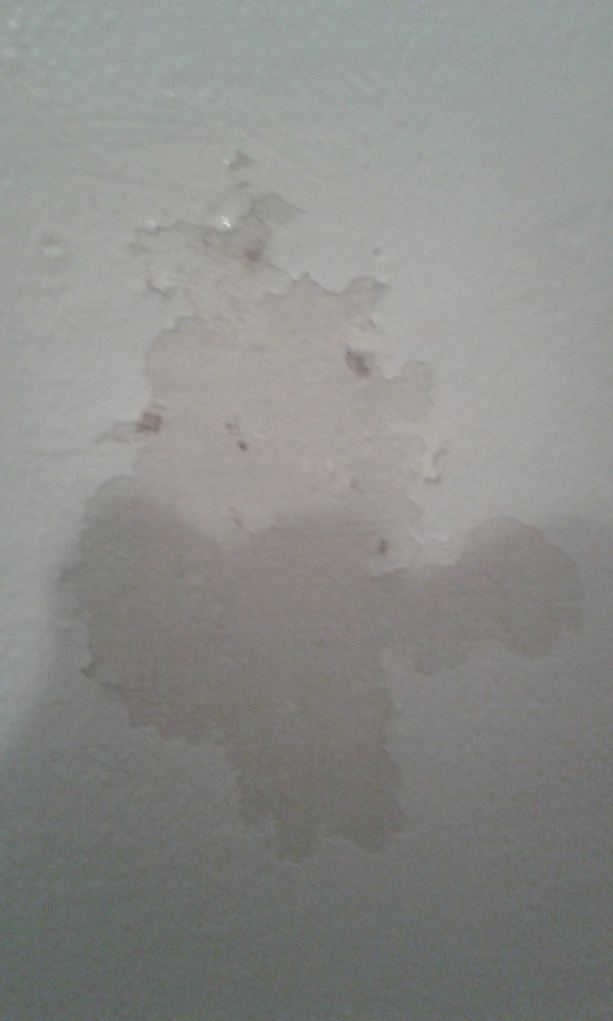

Några mer budgetmärken blir det inte efter det här. Tycker du att jag ska måla över doften? Hjälpte det dig? Jag är lite orolig att dra över det hela och är istället mer inne på en linje där jag försöker ta bort plasten. Det verkar gå, och jag följer upp med bild. Pratade du med rusta/något ombud om det inträffade?
Skrubbar man kraftigt så börjar plasten (akrylfärgen tar med sig tidigare lager målning) att lossna, precis som den gjorde när jag strök över fönsterkarmen med ett andra lager. Skulle det vara en god ide att rycka loss detta lager, och börja från början? Doften har nämligen inte satt sig i gipsväggen, och den del som syns i bild doftar bara blöt trä efter mina skrubbningar. Jag räds att dra över färgen med ett nytt lager och misslyckas med att mota doften.
Om du provar att måla över, hur många hundra skulle färgen kosta? Om det inte skulle fungera har du "slösat" bort så många hundringar. Kanske värt att prova, funkar det inte så har du bara förlorat pengen för målarfärgen men om det funkar så har du den billigaste snabbaste lösningen
Du har nog rätt, jag var/är bara orolig (okunnig på området som jag är) att jag kunde försvåra borttagandet av den tidigare färgen. Jag inser nu hur svårt det kommer bli att pilla bort akrylfärgen som har lagt sig som ett lager ovanpå gipsväggen dock, så jag måste nog pröva att stänga in färgen. Jag hade någon akrylatfärg från flugger hemma i mindre mängder som jag målat fönsterramarna med, och ska pensla på en andra gång imorgon bitti för att se hur väl den gör jobbet. Tills dess får jag hålla andan.Ropia skrev:
