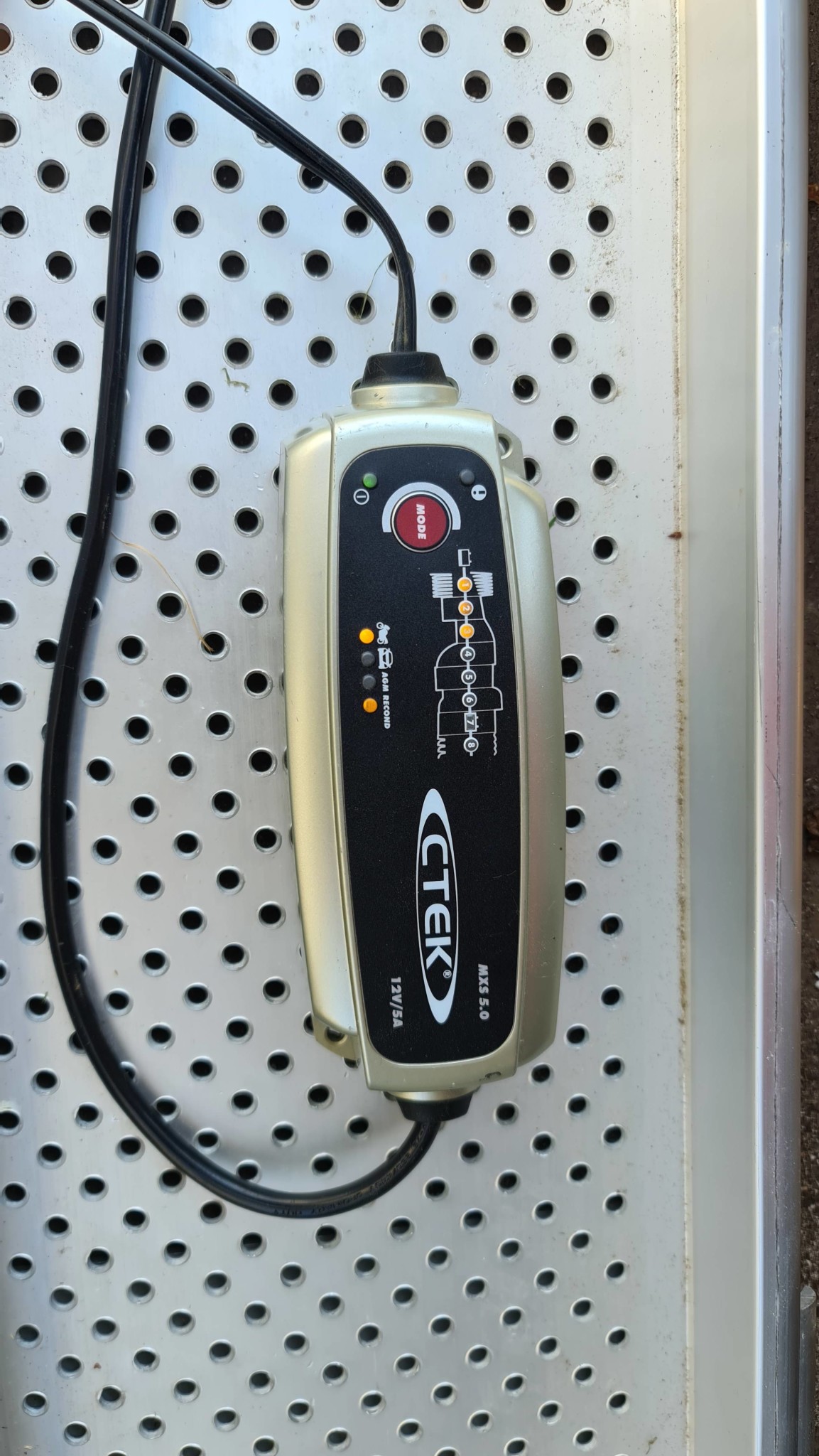

Ne batteriet verkar inte orka att starta. Så den står o laddar/rekondar nu. Går segt. Började på 2 nu e den uppe på 3. Får stå över natten och så få vi se om den e full imorgon
Jepp och när vintern kommer tar du ut batteriet och fulladdar. Sen ska de stå svalt i garage eller källare

Startade på 2 igår em. Nu imorse bara på 3. Gick ej snabbt. Trodde ja skulle ha fullt o kunna testa men icket.
  • CTEK-batteriladdare upphängd på perforerad plåt med tre lysande LED-indikatorer.
Strunta i batteribiten nu, starta maskinen och se vad som sker. Får du igång motorn kommer batteriet laddas av generatorn.

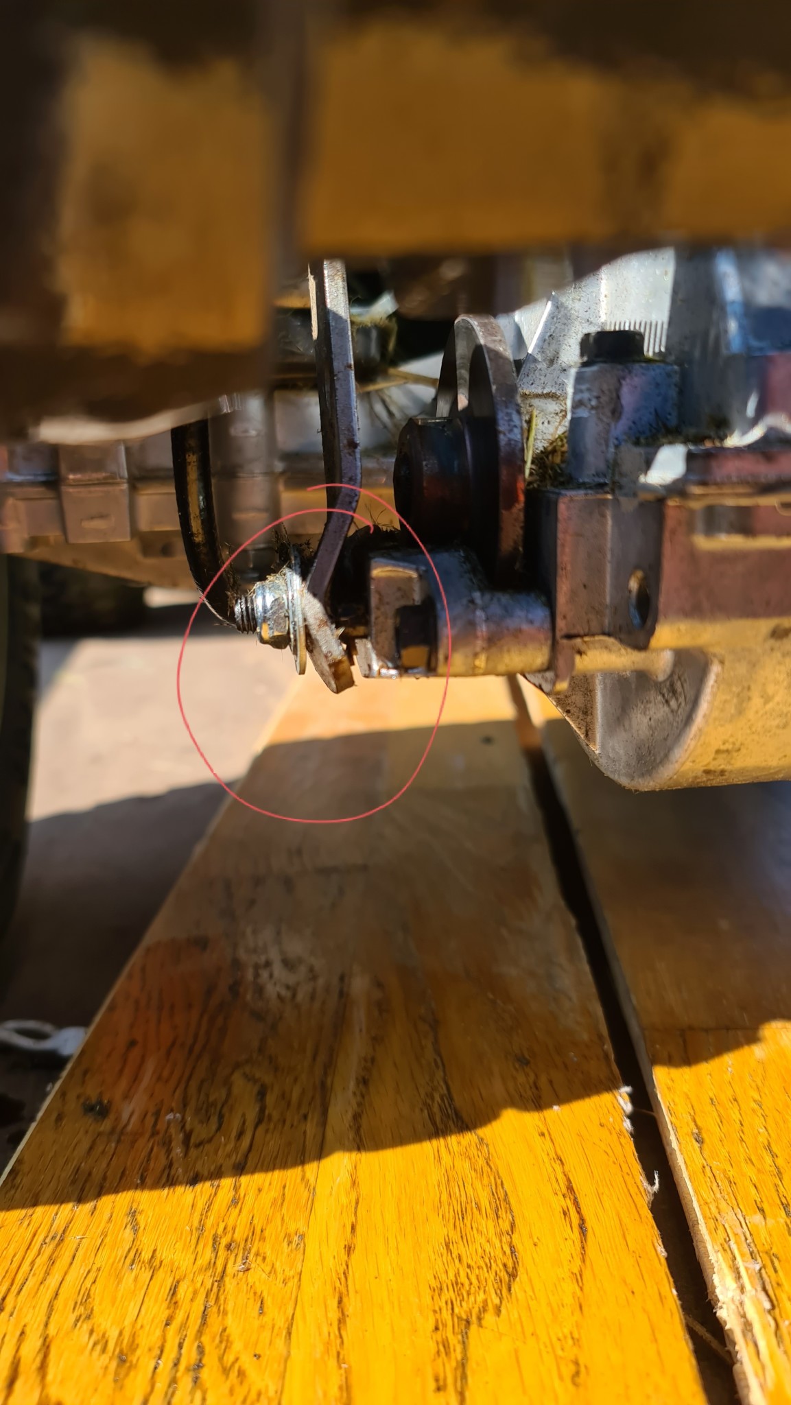

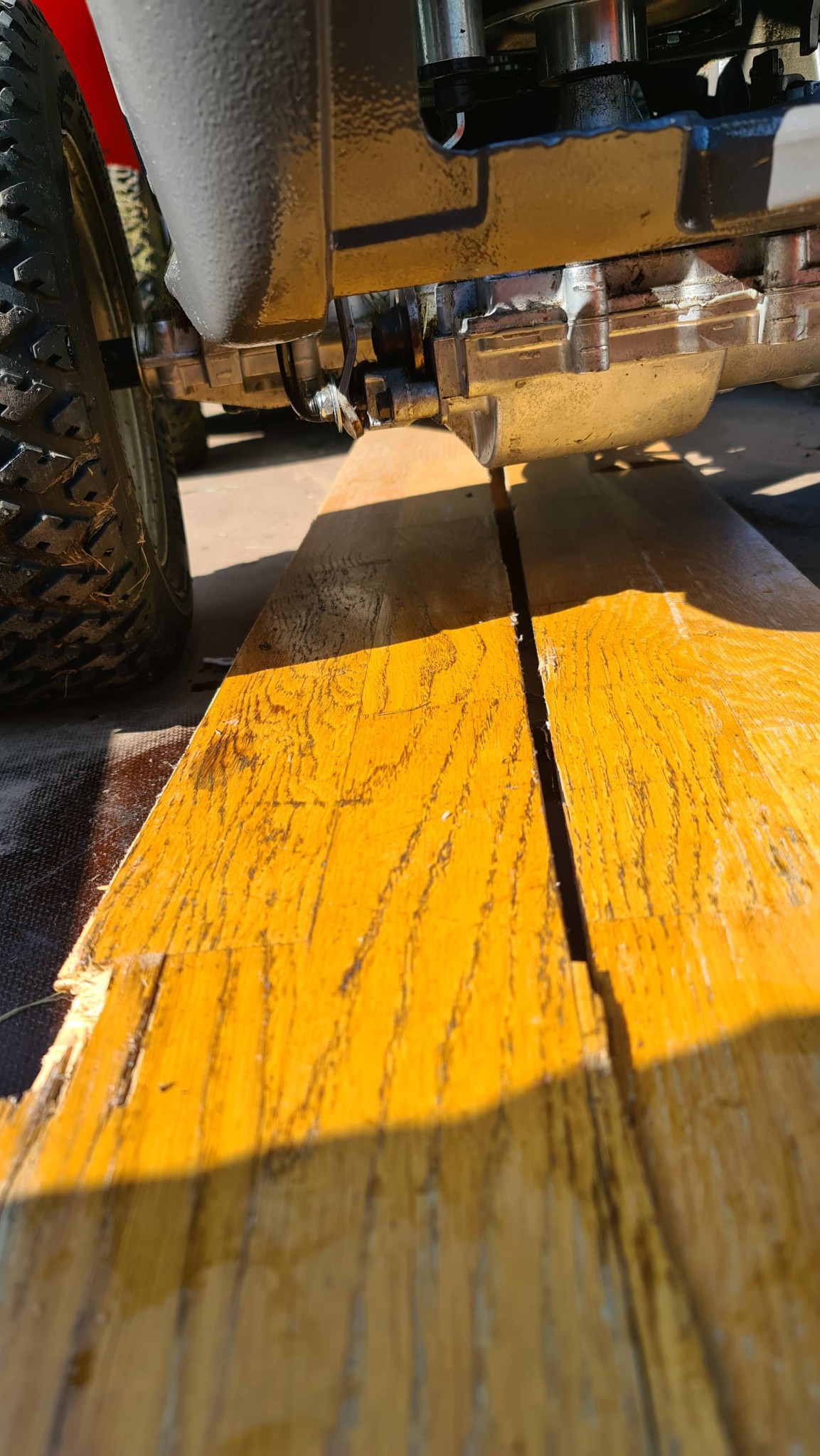

Däremot såg ja detta imorse när ja tappa oljan till rätt nivå. Kan de va nått som strular? Den e ju lite böjd? Kanske ska va så.
Återkommer i em när ja provar starta igen. Filmar då o

  • Bild på ett fordon sett underifrån med möjlig böjning på en komponent, oljenivå korrekt justeras.
Kom hem nu. Laddat o klart. Testade. Fick igång den. Men ej kört den pga att det är sent o grannarna kan klaga.:rolleyes:
