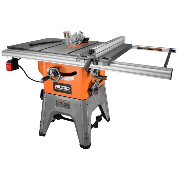

Jag har möjligheten att skaffa en Rigdid R4512 för kring 10 000 kr. Nackdel väntetid, att behöva koppla om från 110 V och storleken på den. Fördel precisionen.

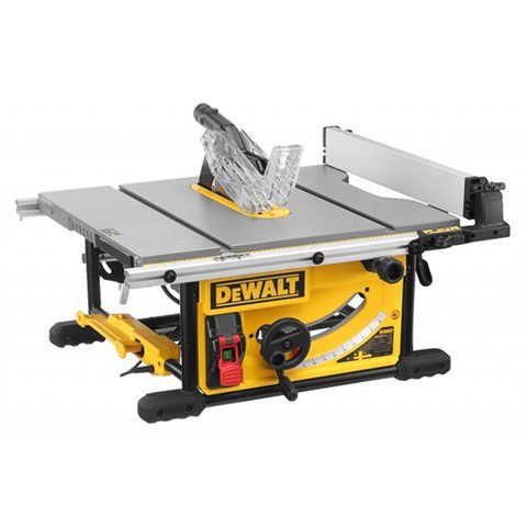

Annars funderar jag på en DeWalt 7492 bordssåg, kostar också ca 10 000 kr. Nackdel liten. Fördel "lätt" att få tag på? ok precision.

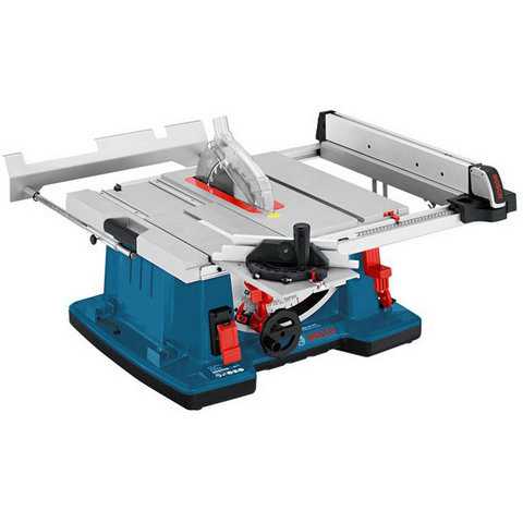

Bosch GTS 10 XC är också en kandidat. Mjukstarten och sänkbar klyvskydd är lockande. 8000 kr.

Jag hade samma aber som du. Jag vill eg ha en kabinettsåg (som Ridgiden) är typ. Men eftersom det är antingen "Contractor Saw" eller jättesågen för 30+ som finns på marknaden så var valet inte lätt.
Jag köpte till slut en DeWalt DWE 7492 för 9300:- (Bauhaus) och jag har väl inte sågat jättemycket med den (10-15 snitt) men jag är nöjd. Det föll mest på att man kunde justera anhållet med ratten.
Nackdelen är väl att den inte har mjukstart och låter en del (men de gör väl de flesta kan jag tro)
Tänkte labba med att täcka runt om (ej front) med plyfa och någon typ av ljudisolering som stänger in ljudet men samtidigt ger motorn luft för kylning. Får återkomma om/när det blir av.

Ridgid ägs av TTI, min känsla är att det är AEG fast för den amerikanska marknaden...
