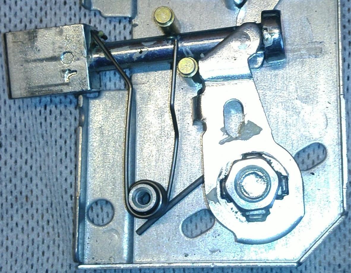

Fick lov att plocka isär ett gammalt ASSA-lås (osäker på beteckning, hittar inte mer än att det står ASSA SYM) pga att en gäst använt fel nyckel som givetvis fastnade och efter mycket om om men fick vi ut nyckel (något våldsamt). Nu får jag inte hop det sista med den stora resp mindre fjädern. Något som kan bistå? Tack!
ASSA 90002.
Tryckesroddarfjädern är lite bökig att få på plats men det är fullt möjligt, däremot rekommenderar jag att du har en lämplig metrisk skruv med en bricka till undersidan och en mutter så tryckersroddaren kan fixeras när den ligger rätt för att underlätta.
Det går även att dra en skruv in i en regel som ligger under låset för att fixera roddaren fast fortfarande kunna lägga på locket (deckelplåt).
Tryckesroddarfjädern vrider man på plats samtidigt som tryckesroddaren styr i hålet, det går att att göra utan att den fixeras när den ligger rätt men det är inget jag rekommenderar när man inte gjort det förut.
Är man vad är det jättelätt och går väldigt fort utan fixering men jag brukar inte göra sådant när kunden ser på då många tar illa vid sig när det ser hur lätt det är när man har vanan inne.
Jag hade ingen 90002 nära men tog en bild i ett assa 565 istället (tryckesroddaren är fixerad i bild så det syns hur den ska sitta och hur fjädern ska ligga).
Den andra fjädern ligger underifrån i 90002 istället för ovanifrån som i bild där den nuddar fallkolven.
Det finns två olika varianter på de fjädrarna.

Tack 123ABC. Fick det att funka och nu sitter låset i dörren igen. Så generöst av dig att dela dina kunskaper. Uppskattar!! Stort TACK!!1 123abc skrev:ASSA 90002.

Tack! Tipset om bult/bricka/mutter var ovärderligt1 123abc skrev:ASSA 90002.

Mmm - ska göra det bästa gång! Lite mekigt att få ihop när fjädrarna sprätt iväg...men med hjälp av bild, mutter och tålamod gick det Hittade avbruten fjäder till en av plattorna i mässing. Därför har låset hängt sig tror jag. Låssmeden säger att det går att reparera!
Guld att denna tråd fanns efter att ja öppnat upp mitt Assa 8765 låshus och fjädrar flög överallt =) Fick ihop allt med genomgående bult-tipset gick riktigt smidigt!

Själv tycker jag det är konstigt att detta inte är mer förklarat på nätet då det är vanligt förekommande att kunder kommer in med ett låshus i en påse som de inte fått ihop pga tryckesroddarfjädern.
