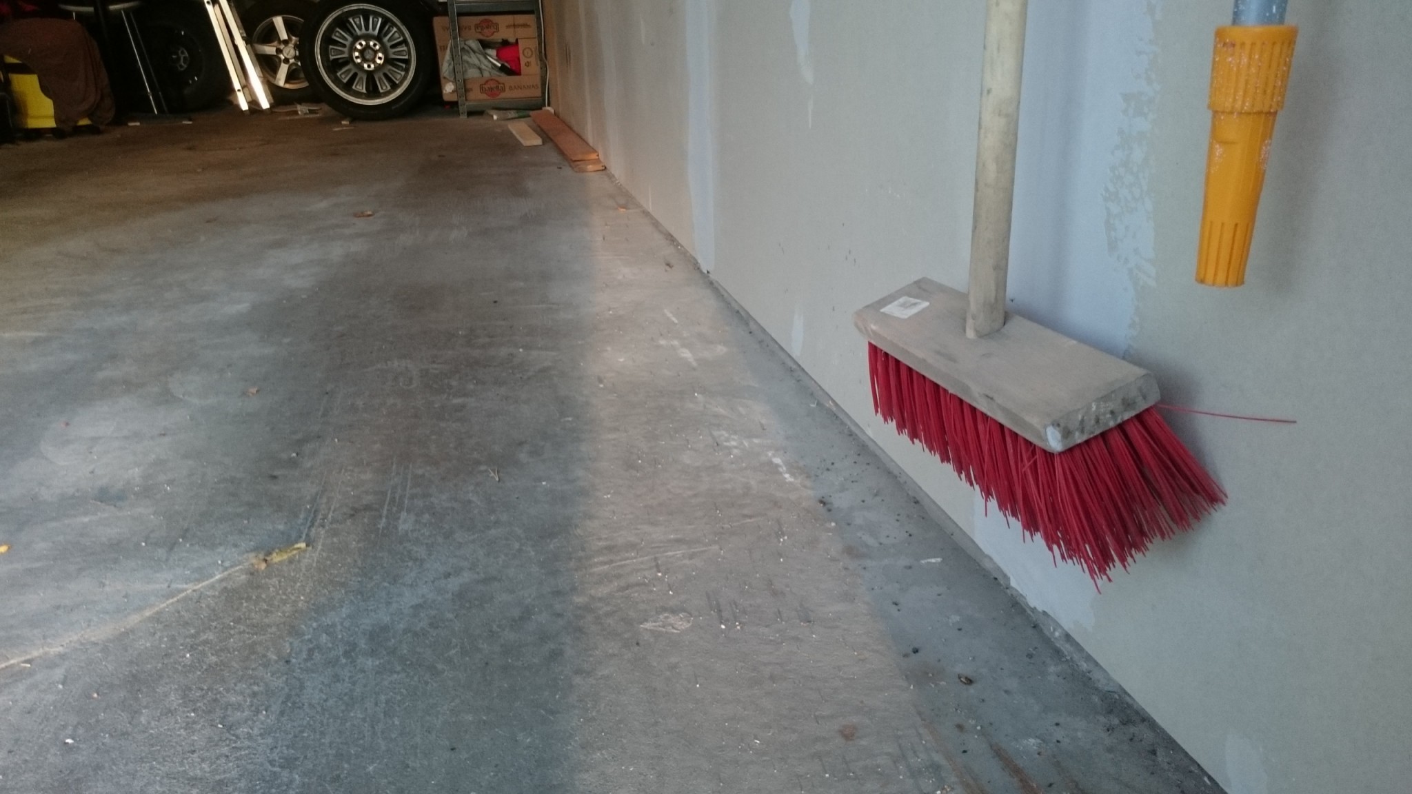

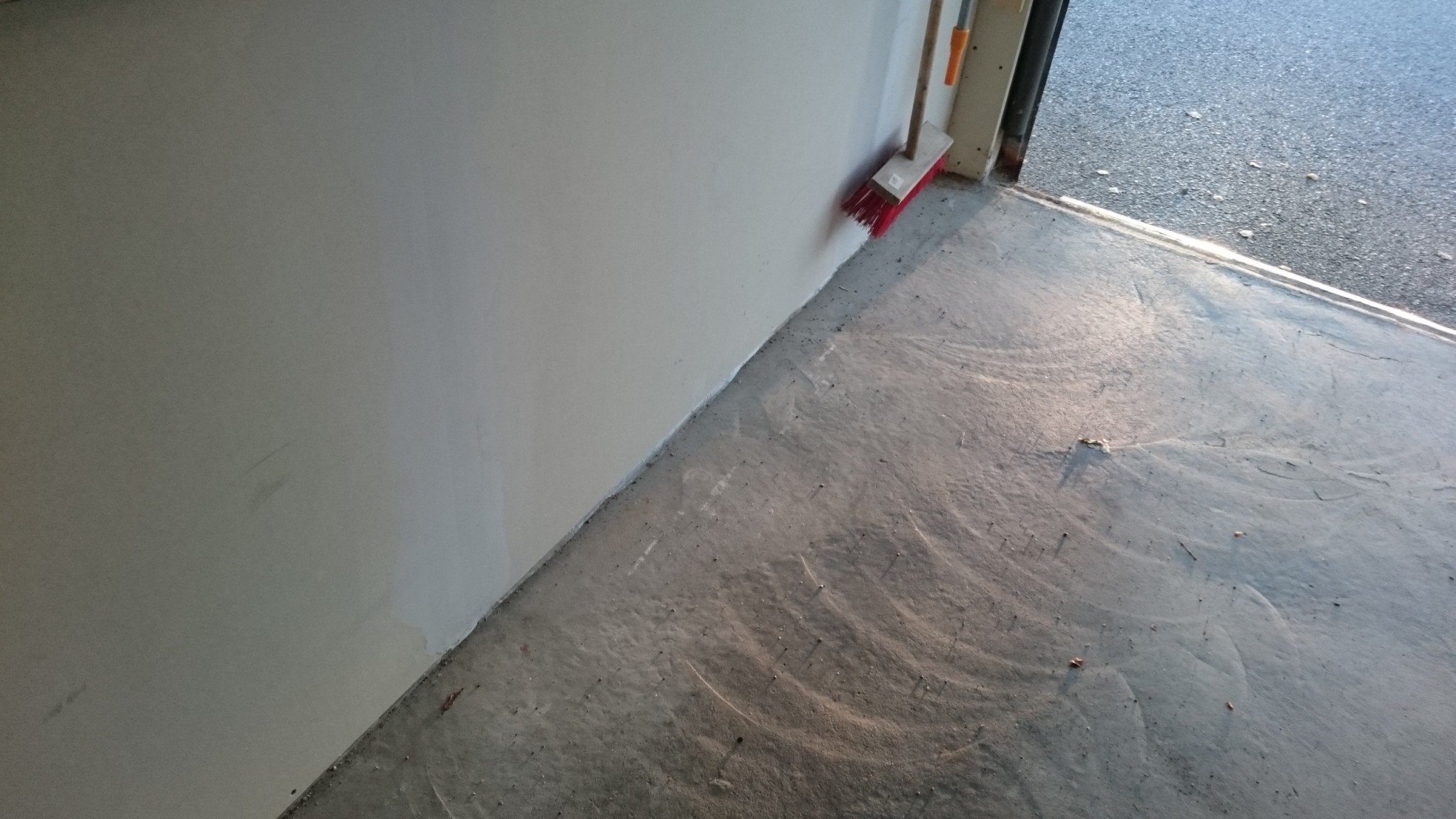

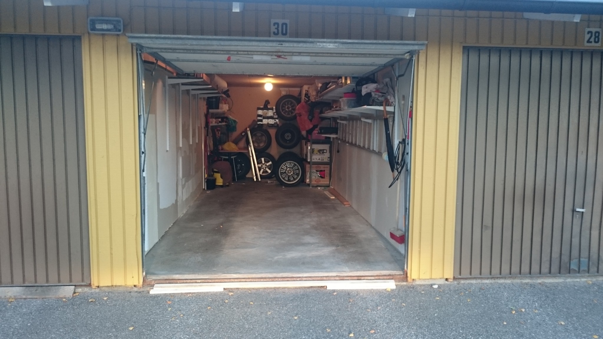

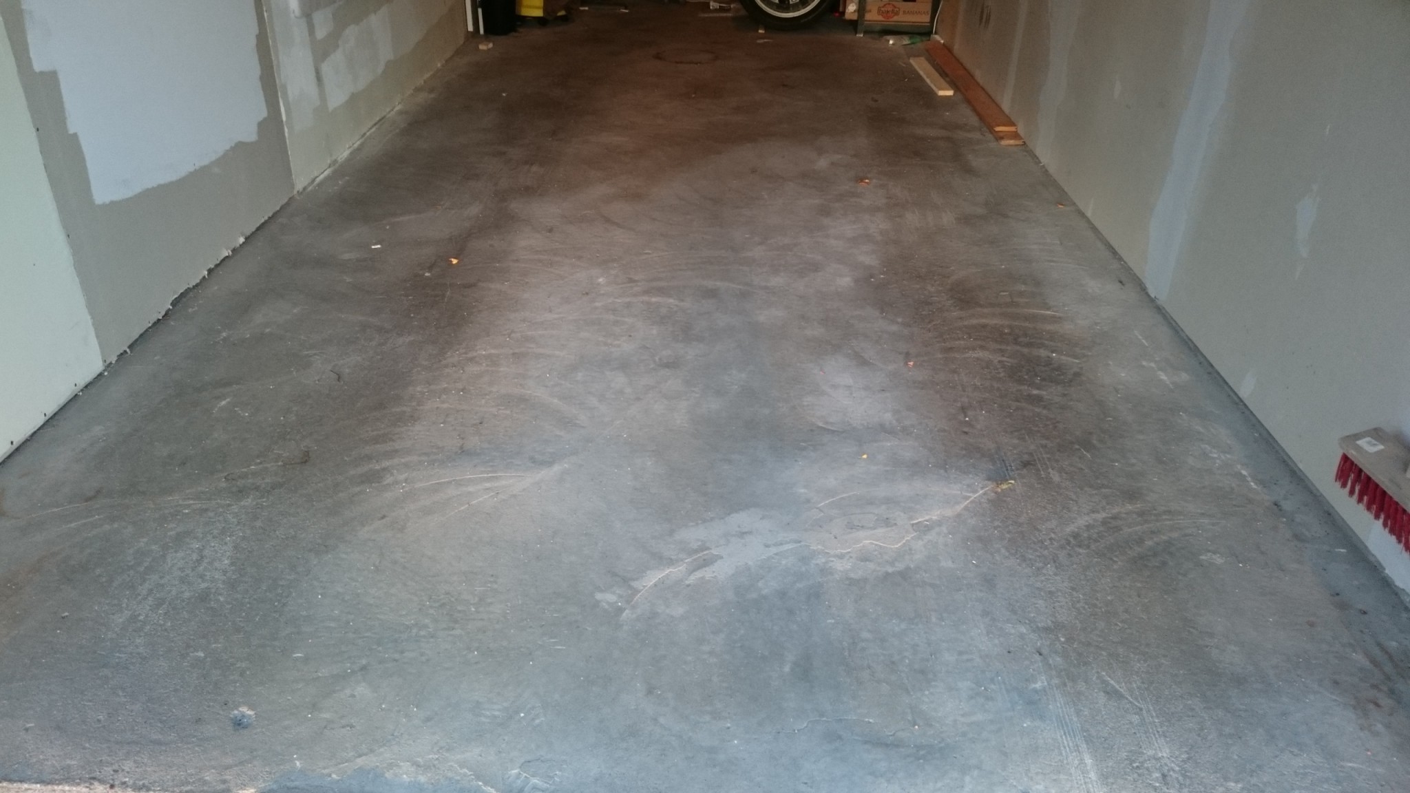

Lägger upp lite bilder.
I och med att det är ytter vägg bak och det jag ser på bilderna går det att hålla torrt. Mängden vatten du tar in med bilen styr vad det kostar
I praktiken får man nog välja nivå både med tanke på inköpskostnad för utrustning och elförbrukning. Om vi tar ett annat garage än mitt som exempel så lägger pappa alltid lite tid på att få bort så mycket is och snö som möjligt innan bilarna ställs in. De har ett dubbelgarage. Sitter is och snö fast brukar han gå ut efter någon timme och då har det mesta släppt bilarna och då skrapar och borstar han ut snö, is och vatten. Betongen suger alltid lite och den blir naturligtvis inte krut-torr varje natt då det är en o-isolerad platta på mark. Däremot brukar bilen bli torr. Är det extremt fuktigt så kan man enkelt låta torrlufts ut-loppet via en flex slang blåsa torr-luft in genom en ned vevad ruta. Invändigt i bilen är det då krut-torrt över natten.
Sen går ju en avfuktare på en styrning och den tar ju hand om övrig fukt när du är på jobbet.
Sen har jag något annat favorit tips och det är att är bilen massivt fylld med snö och is så passar jag på att handla där det finns ett tempererat parkeringshus. För några tior blir bilen snö och isfri och jag har fått handla samtidigt.
Åter till teknik. Det ser skapligt tätt ut mot grannarna. Jag tror att försöka torka med luftvärmepump eller annan värmare i kombination med en kondensavfuktare först kommer ge bra temperatur hos dina garage-grannar. I garaget om man inte ska jobba är det ju torrt man vill ha inte 20 grader varmt. Mellanväggarna ser oisolerade ut och om mitt "ögonmått" stämmer så finns inte plats att isolera bra. Dels av isoleringens tjocklek och dels så tror jag att väggtypen är olycklig att isolera då den står direkt på betongen. Även om det finns papp emellan så ser jag ingen brunn och inget fall och då räcker det med att grannen kör in en snöig bil så suger det upp i väggen. Är den isolerad så kan det bli dålig lukt.
Utifrån min syn är en adsorptionsavfuktare mest lämplig i din miljö även om du ska veta att det finns personer på forumet som skulle argumentera för kondensavfuktare. Även vissa leverantörer påstår att det fungerar. De gillar att hänvisa till "bäst i test". Jag råkar läst testet de hänvisar till och det gjordes 2007 om jag minns rätt. Ändå hänger det kvar i reklamen
