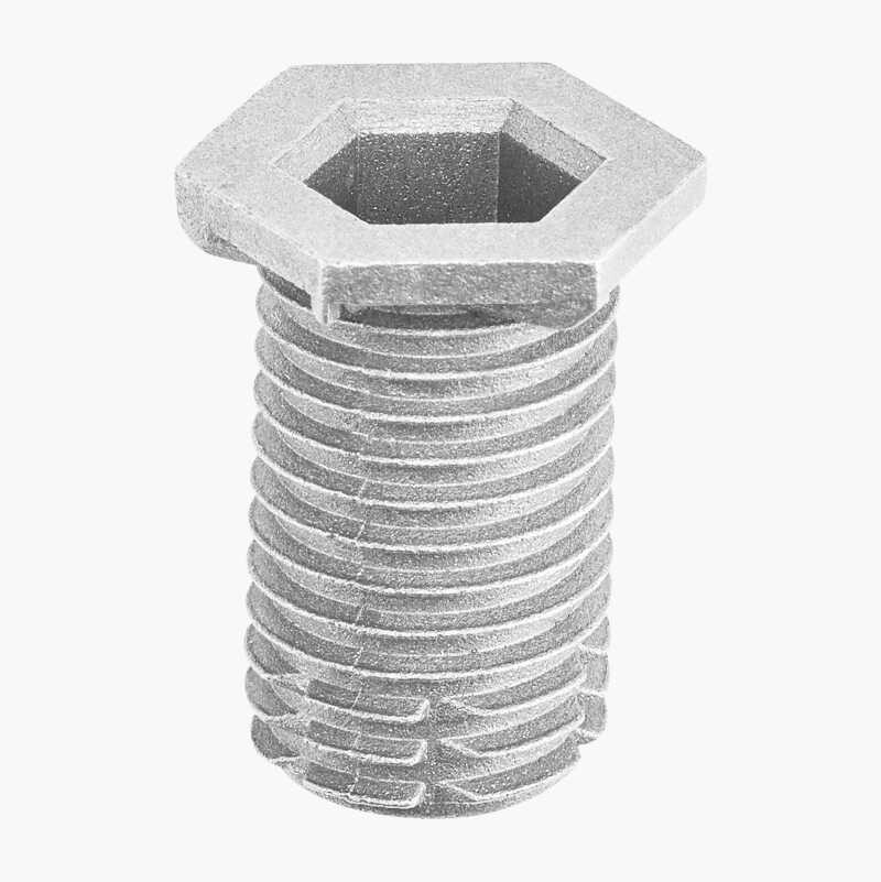

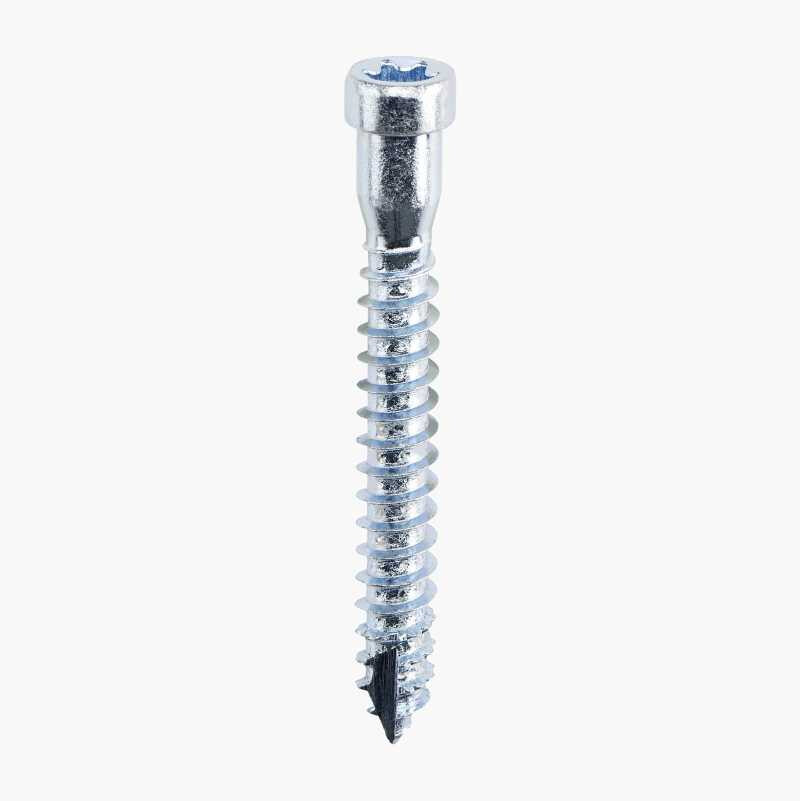

Biltema säljer 14mm diameter karmhylsor 28 och 38mm långa med tillhörande karmhylsskruv. Är dom jämförbara med Adjufix?

Monterade en altandörr med karmhylsor och skruv från Biltema igår. De såg likadan ut och funkade lika bra som de jag tidigare köpt på Hornbach, tror de kom från Thuresson fastening.

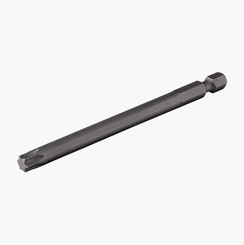

Du ska ha T40 torx till skruvarna.

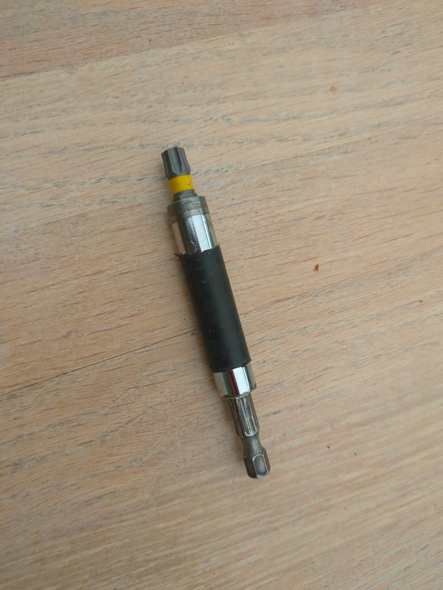

Om du inte köpt redan skulle jag rekommendera en insexnyckel du kan sätta fast i skruvdragaren för själva karmhylsorna också. Så fantastiskt mycket lättare att dra fast, och justera hylsorna med skruvdragare än för hand. Sen kan man ha en handhållen nyckel för finjustering om man inte är lätt på avtryckarfingret. Är det bara för ett fönster eller dörr spelar det kanske ingen roll. Jag gjorde på ett helt hus, och det sparade mig mycket tid.
Jag hade två storlekar hemma jag kunde kapa och använda i skruvdragaren.

Utvändigt består Indu-Prog karmhylsa av en 20 mm sexkantplatta samt den M16-gängade förankringsdelen. M16-gängan gör att karmhylsan passar utmärkt till såväl karmar av aluminium och stål som karmar av trä. Inuti Indu-Prog Karmhylsa finner man en invändig 10 mm sexkant.

Varför det tänkte jag när det står hos Biltema att det är 11mm? Och vad har ESSVEs mått med Biltemas att göra?
Så skeptiskt förvirrad kollade jag igen på Biltemas hemsida. Jag hittar endast måttet på ett ställe, nämligen i spec för verktyget, 11mm. Inget för hylsorna.
Så med tilltagen skepsis tog jag till den säkra metoden för att få veta. Jag mätte Biltemas hylsor och verktyg.
Dimensionen hos Biltema är 10mm.

Så då är det kanske som det borde, då. Samma mått på hylsorna från Adjufix, ESSVE och Biltema.
