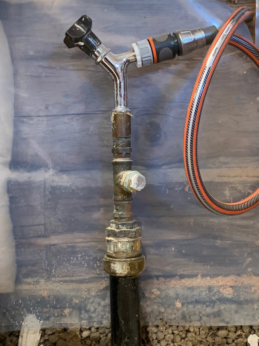

Hej alla rörkunniga. I garagets golv (från 1979) kommer det upp ett plaströr med ytterdiameter 40,8 mm. På det sitter ett antal olika kopplingar som till slut blir en vanlig gardenakoppling. Så långt allt väl, förutom att det ser fult ut, men nu har det börjat läcka lite för mycket. Det har sakta droppat sedan vi flyttade in för några år sedan, men nu småstrilar det från ett par av de nedre nivåerna.
Vad göra? Är det enklast att börja om från början nere vid plaströret och bara sätta dit det nödvändigaste för att kunna koppla dit vattenslangen? Det går så klart bra om det är en vanlig vattenkran där som jag skruvar på en gardenaadapter, men jag behöver egentligen bara få dit slangen. Har jag surfat rätt om jag påstår att det är en PEM-slang 40mm som kommer in? Fast vad ska jag i så fall skaffa och är det görbart för en normalhändig gubbe utan VVS-kunskap att få till det bra nog?

Vill du börja om från början vid 40 mm PEM så starta med en PRK-koppling till rörgänga. T ex:

Sen kanske en rörvinkel 25R, en bussning ned till 15R, en kultappkran 15 R och en gardenanslutning:
https://www.rinkabyror.se/artikel/metall-vinkel-inv-25/
https://www.rinkabyror.se/artikel/metall-bussning-25x15/
https://www.rinkabyror.se/artikel/pettinaroli-kultappkran-15r/
https://www.rinkabyror.se/artikel/gardena-hane-20r-inv-/
Att gänga rördelarna i varandra med lin och smörj är svårt att misslyckas med. Har aldrig läckt för mig.
Eller så kanske du vill dra upp en snyggt rör på väggen så att du får en kran i trevlig höjd? Då är det klämringskopplingar på varje sida av röret som gäller.

Billigaste och snabbaste lösningen är att ta bort allt mellan de röda linjerna. Kranen bör passa i kopplingen vid den nedre linjen.
Kopplingen mot PEM-slangen ser ut som en Beulco och det brukar vara en rätt så säker koppling. Sedan verkar resten över och under linjen vara vanliga gängade rördelar och det brukar fungera utmärkt om man som sagt tätar med lin och unipac eller locherpasta. Förmodligen får du plocka isär de två förminskningarna som sitter i Beulco-kopplingen och täta om.

Tack för två bra svar. Jag får kolla imorgon var det läcker. Är det mellan de två röda strecken känns det alternativet värt att testa direkt. Om det läcker nedanför kanske Första spåret är bättre.
Jag har fuskat med lin och pasta någon gång tidigare och fått det att funka. Funkar en PRK-koppling på liknande sätt eller är det något som kräver magiska rörishänder?

PRK kräver bara en stor nyckel att dra med.Hep skrev:

Plastdelen är en tryckmutter och sen fungerar metalldelen som en form som tvingar plaströet att klämmas ihop lite. Så här:Hep skrev:

Jag hade definitivt fäst kranen i väggen, med t.ex. en sån här:
https://www.biltema.se/bygg/vvs/rorinstallationer/klamringskopplingar/vaggfaste-2000017909
precis som Claes föreslog. Den kräver att du går över från PEM slangen till kopparrör med klämringar. Men jag antar att det finns motsvarande system för PEM, så att du kan dra slang hela vägen upp till kranen. När kranen inte är fäst, kommer kopplingarna och övergångarna utsättas för rörelse varje gång du öppnar och stänger kranen. Jag kan tänka mig att det bidrar till de nuvarande problemen...

Bra tanke, men slitaget är minimalt. Kranen öppnas på våren när jag öppnar luckan i gräsmattan och vrider på vattnet och stängs sedan på hösten. Vatten av och på regleras under sommaren av valfri gardenaprodukt på utsidan av väggen. Längst upp till höger ser du min proffsiga lösning där slangen går genom timmerväggen.
Resten av garaget/verkstaden/snickeriet/bykstugan är isolerat, men jag lämnade just den här lilla biten, då vattnet kommer upp genom golvet precis mot timmerväggen och jag vill inte bygga in vatten där jag inte når det. Om jag nu fixar det här så att det blir tätt och torrt sätter jag en lucka innanför så att det ser snyggare ut och inga barn rör kranen. Om det skulle läcka kommer det ut på golvet nedanför luckan precis vid en golvbrunn. Rätt långt ifrån alla byggnormer, men det blir lätt så i gamla hus som är flyttade och fulrenoverande både en och två gånger.

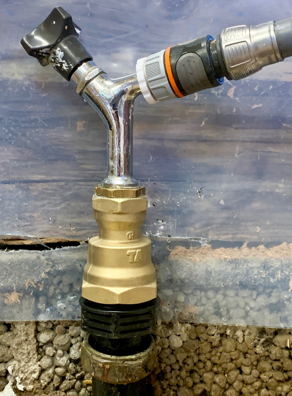

Perfekt - jag fick använda både PNOs och Claes bra råd. Jag köpte en PRK-koppling och en "förminskare" och använde den gamla kranen. Jag var tvungen att kapa bort rätt mycket slang för att komma ner till orört material, så nu får det lov att fungera, för fler kapningar går inte. Det verkar funka nu, så garaget får stå ett tag till.
Stort tack för hjälpen!
