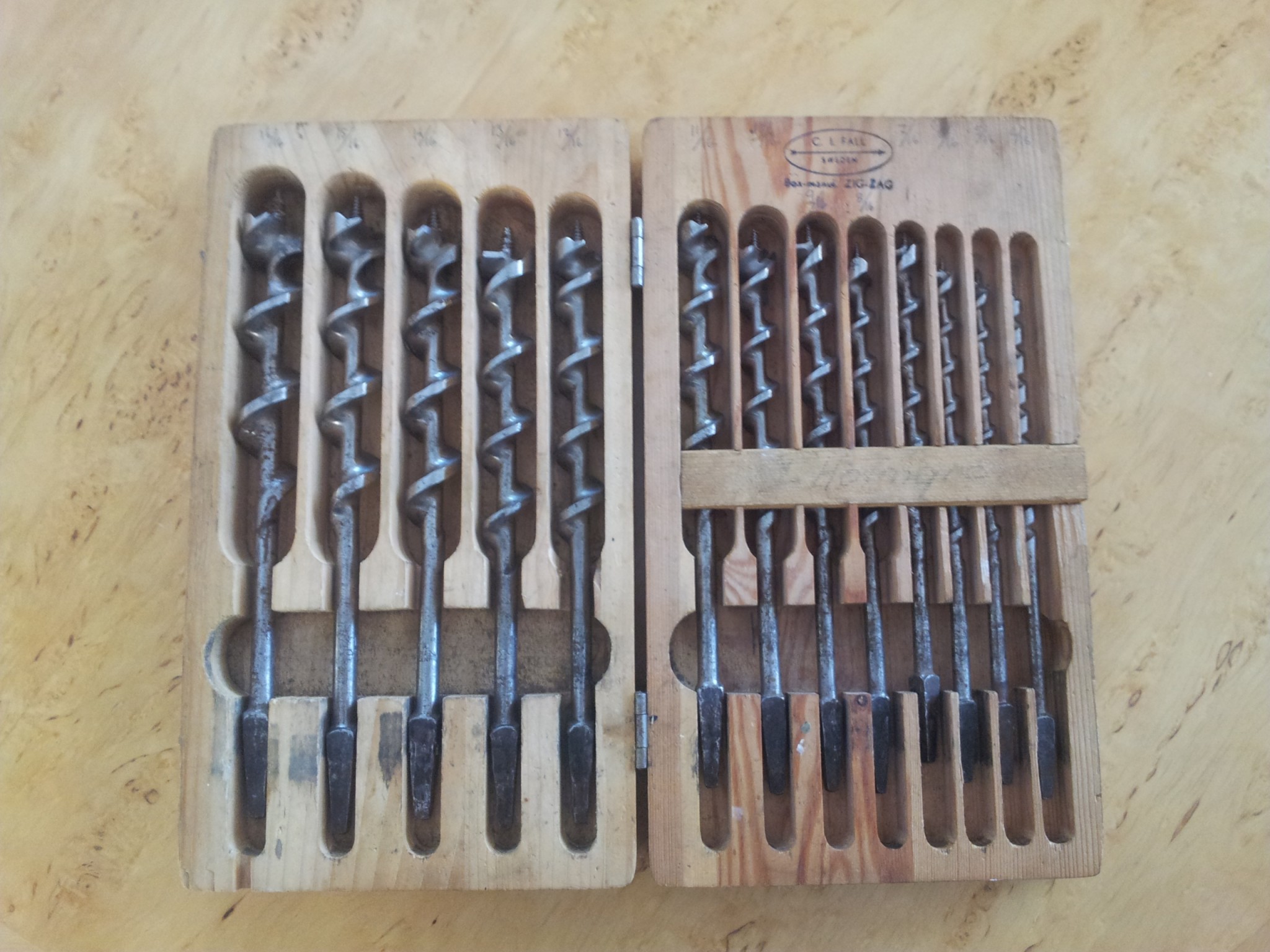

Jag har en uppsättning borr med fyrkantfäste (för borrsväng) som jag fått av min svärfar. Är det någon som vet om det finns nån adapter så man kan använda dom i pelarborren?

Nej jag vill inte såga av skaften. Det är en sats från C.I.Fall och i tum, från 4/16" till 16/16". Den är närmast unik, (åtminstone antik) så jag vill inte kapa. Men gärna använda dom.
Antikt träetui med uppsättning träborrar i olika storlekar från C.I.Fall, med intakta skaft och etikett.
Jag har e-postat C.I.Fall två gånger men inte fått nåt svar.

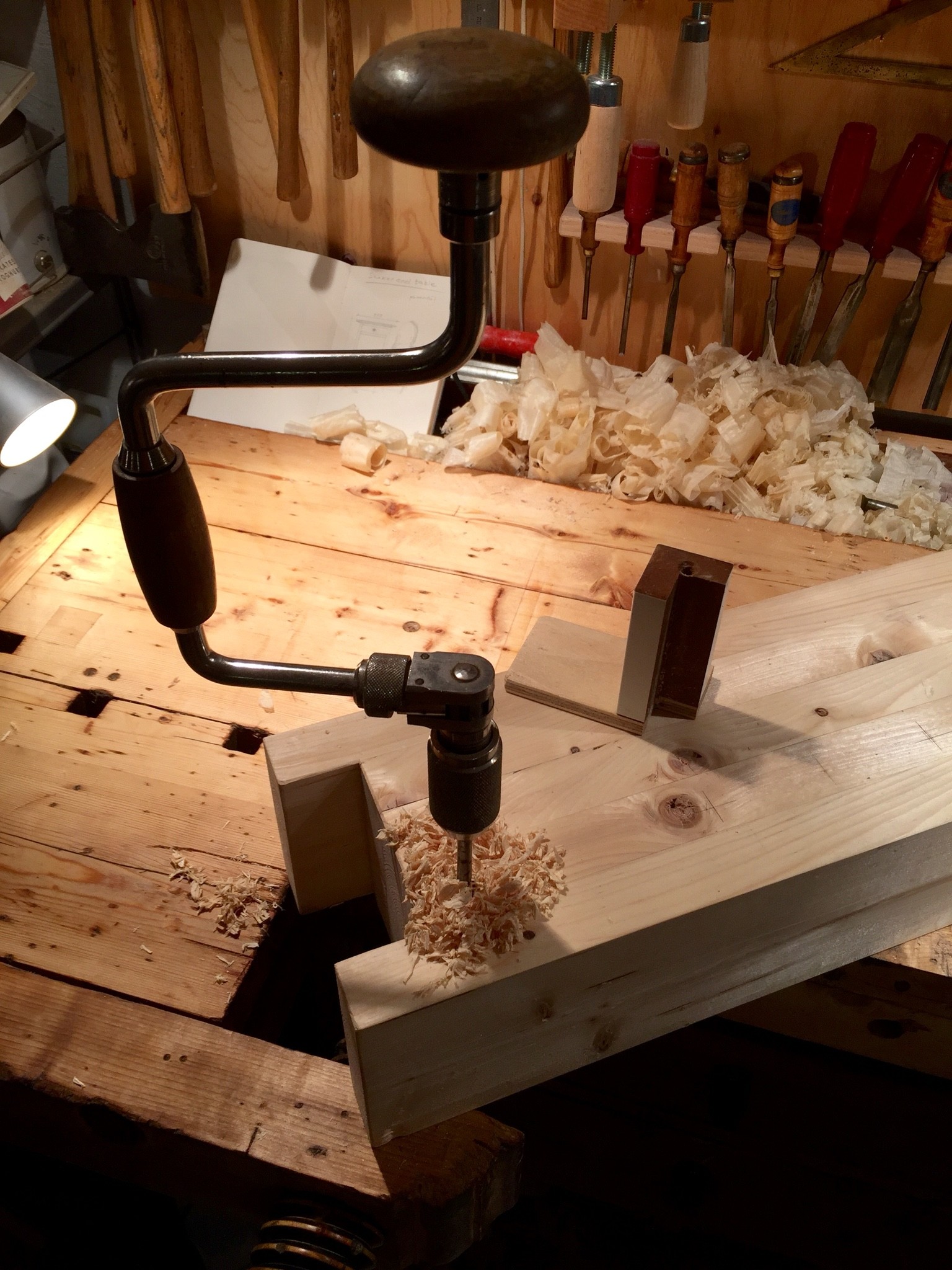

Du kan ju överväga att använda borrarna med en borrsväng. När jag började i yrkesskolan 1982 var det fortfarande standardutrustning. Bra känsla och förvånansvärt effektiva ;).
mvh Findus
Absolut, borrsväng fungerar mycket bra idag med!

Ehhh... ni förstår inte riktigt. Jag vill köpa en adapter som gör att jag kan använda mina borrar i pelarborren. Jag vill inte tillverka nåt eget. Så tillbaka till frågan: finns det en adapter?
/P-O
Nej adapter finns ej. Den typen av borr är otroligt olämpliga för pelarborr även om man kapar skaftet. Dels är de inte tillräckligt raka (spelar ingen roll med borrsväng eller borskruvdragare) och framförallt så har de en skruvspets vilken är helt fel för en pelarborr. När du matar ner kommer skruven plötsligt att få grepp och då kommer maskinen att självmata borret i hög hastighet och det vill du inte.
mvh Findus
Håller med, de är faktiskt underskattade. Med det sagt är det ändå sällan de är rätt verktyg (för mig).
Borrarna är avsedda att använda i borrsväng. Gängan i toppen gör dem hopplösa i pelarborr. Stigning är fel. De är smidda och därför inte särskilt centrerade. Det spelar ingen roll när man borrar för hand.
Köp kvistborrar till pelarborren och bygg ett vitrinskåp till museiföremålen. Någon gång när du skall hugga in ett polislås och får för dig att göra det på det gamla sättet så tar du fram och använder dem. Använd en hållare för gängsnitt om du inte har en svängborr.
