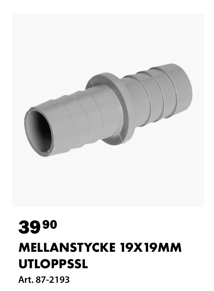

Jag har en 20mm invändig avloppsslang från tvättmaskinen. Vattenlåset jag köpte, nåt universal Purus på Bauhaus har ingång för tvättmaskin som är 16mm utvändigt.
Hur gör jag? Frågade på Bauhaus med fick inget vettigt svar. Går det att klämma ihop avloppsslangen så mycket? Kan jag täta själv på nåt sätt? Linda silvertejp till rätt diameter? Det lutar åt att spruta på en massa silikon runt röret, trä på slangen och dra åt som bara fan.
Hur skulle ni ha gjort?

Köp ett mellanstycke (skarvkoppling) för (tvätt-/diskmaskins-)avloppsslang på Biltema. Se bild nedan. Den har ytterdiameter lämplig för ca 19-20mm innerdiameter, som jag gissar att din slang har. Kapa bort delen efter flänsen och tryck in den kvarvarande delen in till flänsen i din befintliga slang. Då har du en föminskning med innediameter på ca 16mm. En slangklämma på det så är ditt problem löst.
Mellanstycke för avloppsslang med ytterdiameter ca 19-20mm, grå färg, avsedd för föminskning till 16mm.
