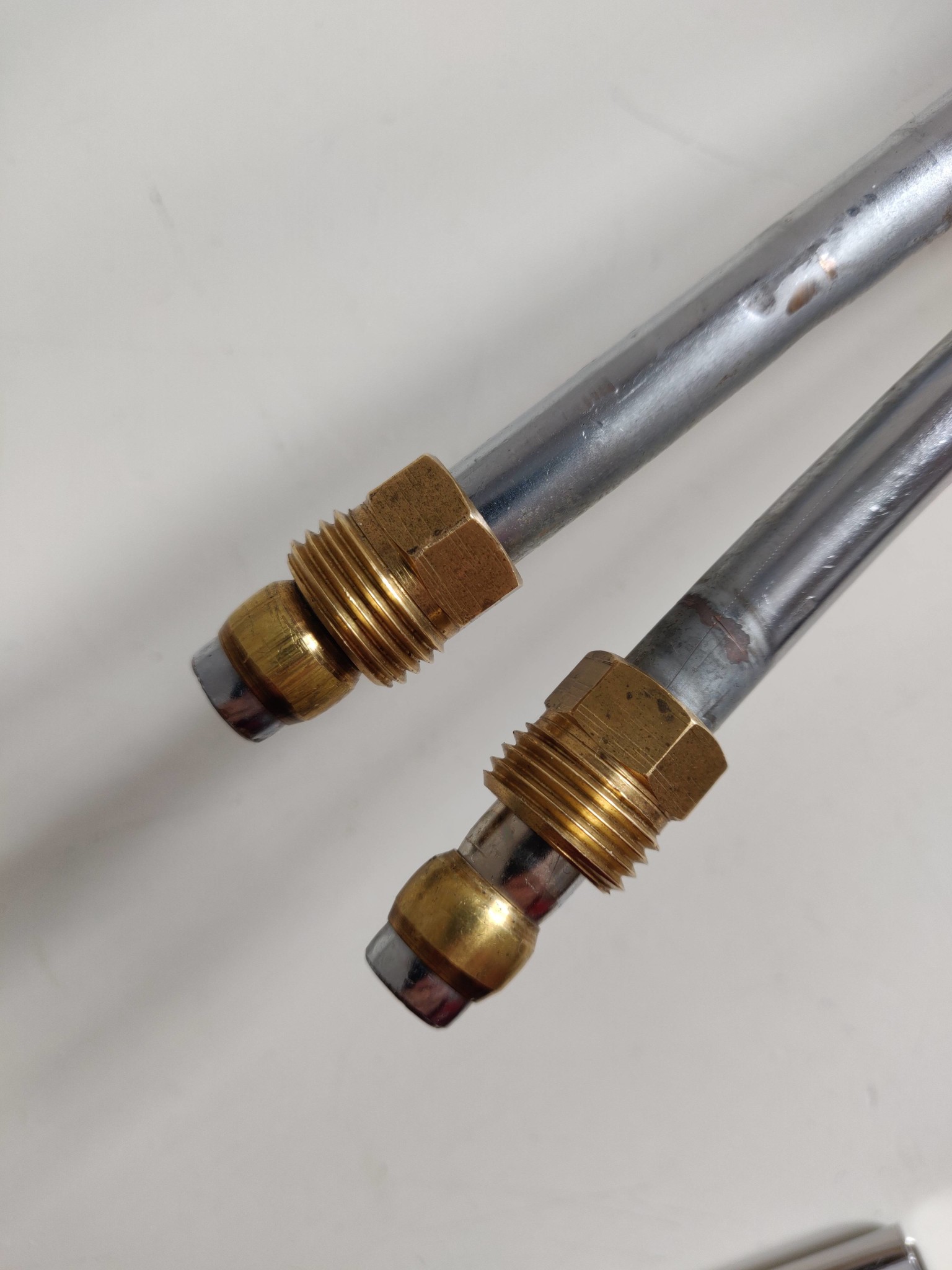

Se bifogad bild. En äldre blandare jag köpt med anslutningar som jag har svårt att identifiera.
Gängan är 16mm dia. med stigning 1,5mm.
Nyckelvidd 14mm. Rör 10mm.
Finns det någon adapter mot nyare standard för detta så jag kan utnyttja befintliga anslutningar?
Vill helst inte kapa rören då de inte är så långa.
Tack på förhand!

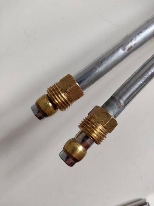

Tack på förhand!
Det går att såga av metallringen, snittar den lite med en metallsåg, bänder upp med mejsel,J Jimmy_C skrev:Hej!

(alternativt att använda en kullagers-avdragare) sen montera en ny.
Finns också ett verktyg "olive puller". hoppas det redan är löst dock såhär 4 år senare

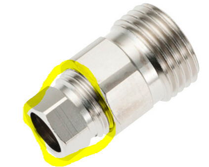

Ser ju ut som endast muttern på en vanligt anslutningskoppling för diskmaskin. (10mm klämring till 15-gänga)
Denna övergången följde nästan alltid med blandare med diskmaskinsanslutning på den tiden alla blandare hade kopparrör. Lock med packning brukade också vara medskickat.
Kromad variant enligt nedan.
Men samma produkt.
https://www.hornbach.se/p/anslutnin...-utvandig-ganga-g1-2-d10-mm-8565560/10639572/
