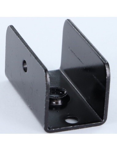

LindaSofie88 LindaSofie88 skrev:
Jag ska göra precis samma sak och innan jag köper har jag ringt till både återförsäljare och tillverkare för att fråga om monteringsanvisning men inget emottagit. Jag ska försöka mig på någon lösning som du kör tror jag, dock kan jag nog inte kapa blecket från biltema men kanske kan hitta något annat
Den här kanske?
Länk
Svart U-formad metallbeslag med förborrade hål för montering.
Ja den ser ju perfekt ut men har du köpt från den sidan förr? Känns inte så pålitlig...
7ender
Har inte handlat där, sökte bara på u-format beslag.
Det är ju inga pengar att tala om, men man får väl forska lite i om siten är seriös.
