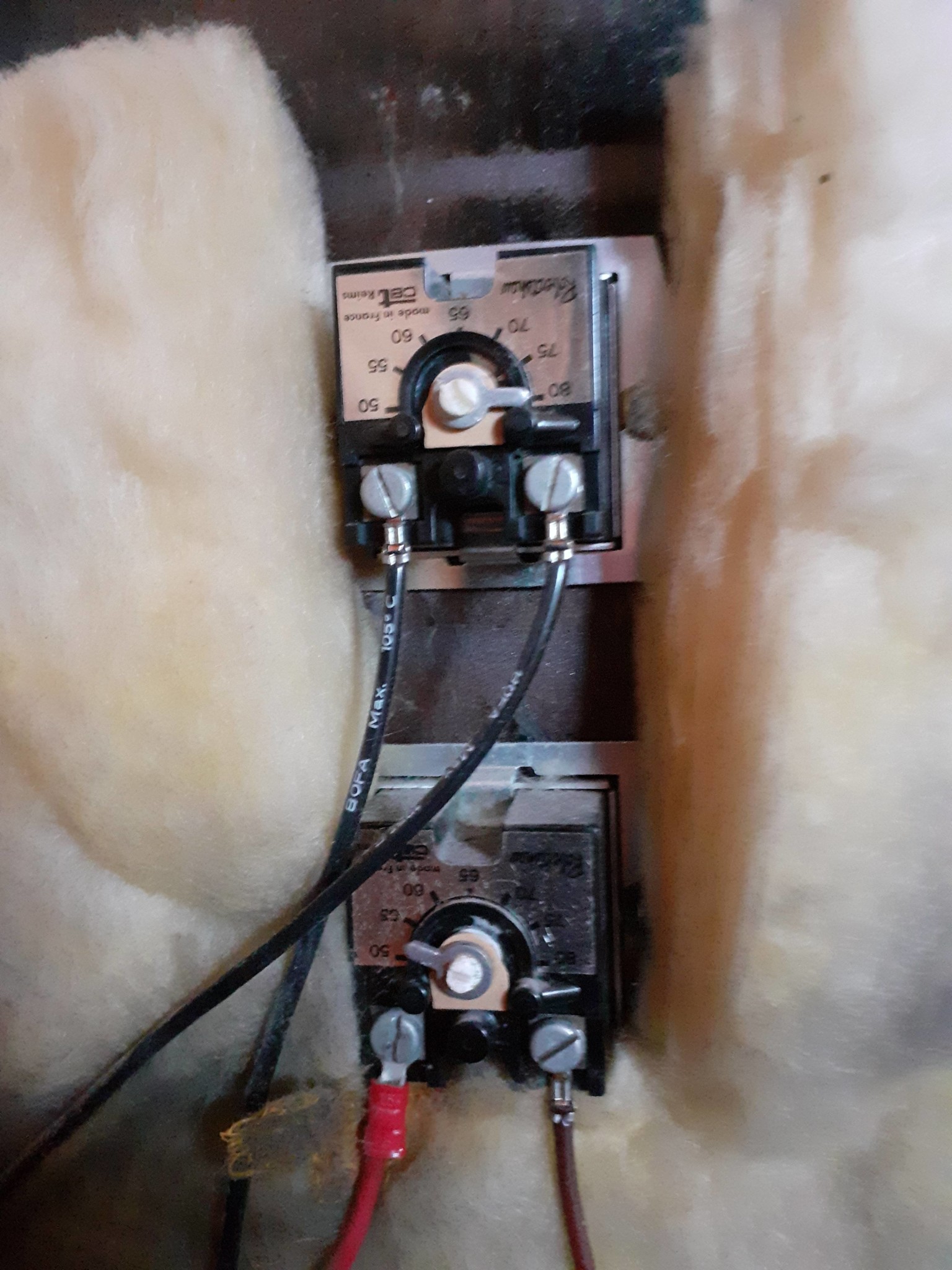

Hej! Har bara 40° ut ur kranvattnet, är det fel på termostaterna då? Se bild.
  • Eltermostat monterad på vägg med isolering, ansluten med elektriska kablar. Används för att reglera temperatur.
Svårt att säga utifrån bilderna då endast visar utsidan. Har du kollat så att alla säkringar är hela, även huvudsäkringarna?

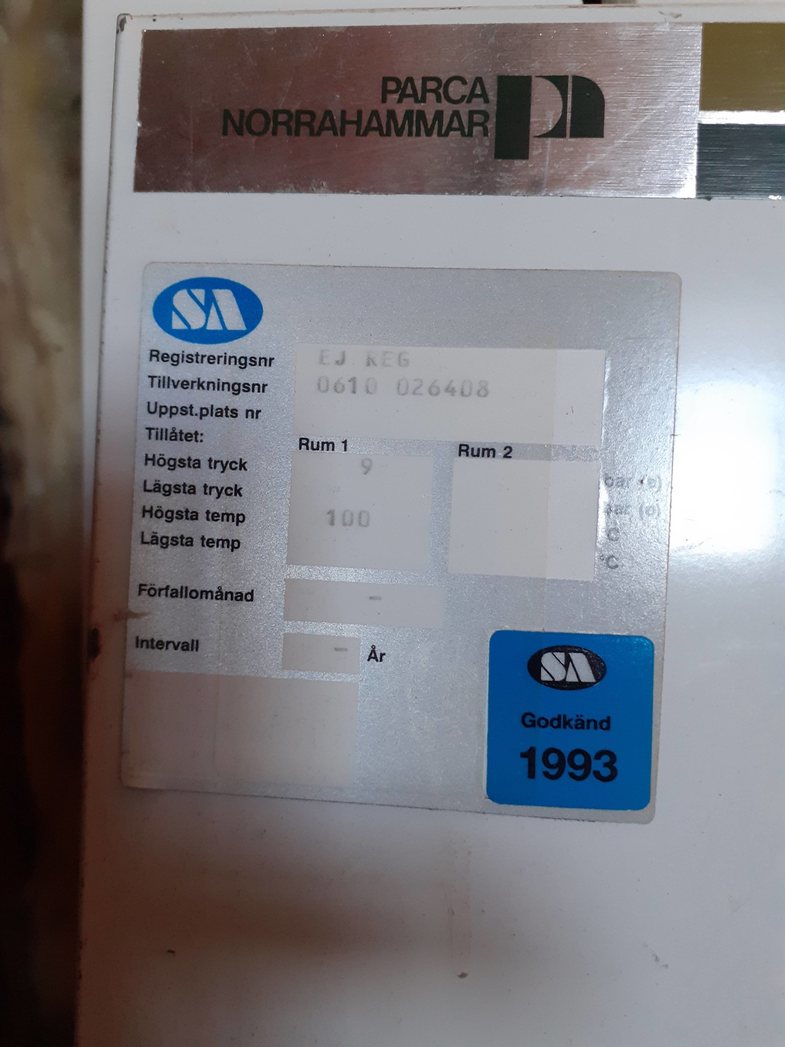

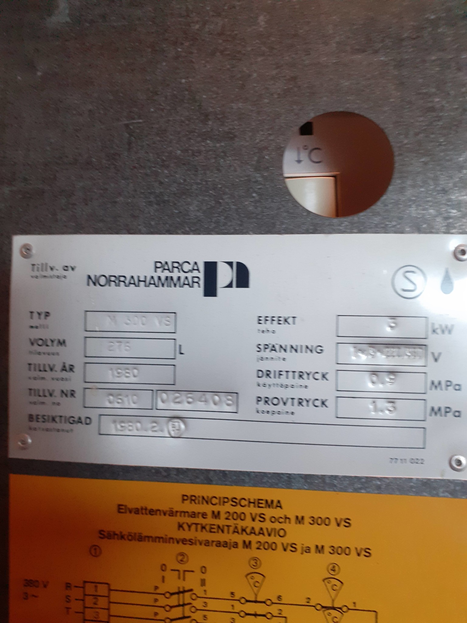

Ursäkta vadå utsidan?? Dessa termostater sitter på insidan. Jodå säkringarna är hela. Det som är konstigt är ju att den undre termostaten visar strax över 50° och den övre står på 80°. Så jag undrar om det är fel på den undre? Lite mer bilder på tanken.
  • Informationstavla för värmesystem, driftinformation, schematisk diagram, tekniska specifikationer, grå och gul bakgrund.
  • Etikett för teknisk utrustning med registreringsnummer, tryck- och temperaturangivelser och en blå "Godkänd 1993"-dekal.

Kan vara flera fel. Först måste man veta vad det är för tempratur i acktank för att veta om den är högre än 40 grader. Är den det kan det ex vara en blandningsventil som kan vara felet. Är det bara 40 grader måste man kolla elpatronerna. Är termostat hel, ger elpatronerna den effekt som behövs för att höja temp i acktank.....

jag får tacka för tipsen en aning för sent, eller jäkligt sent. Det blev att köpa en ny tank, som jag satt in nu idagarna.
