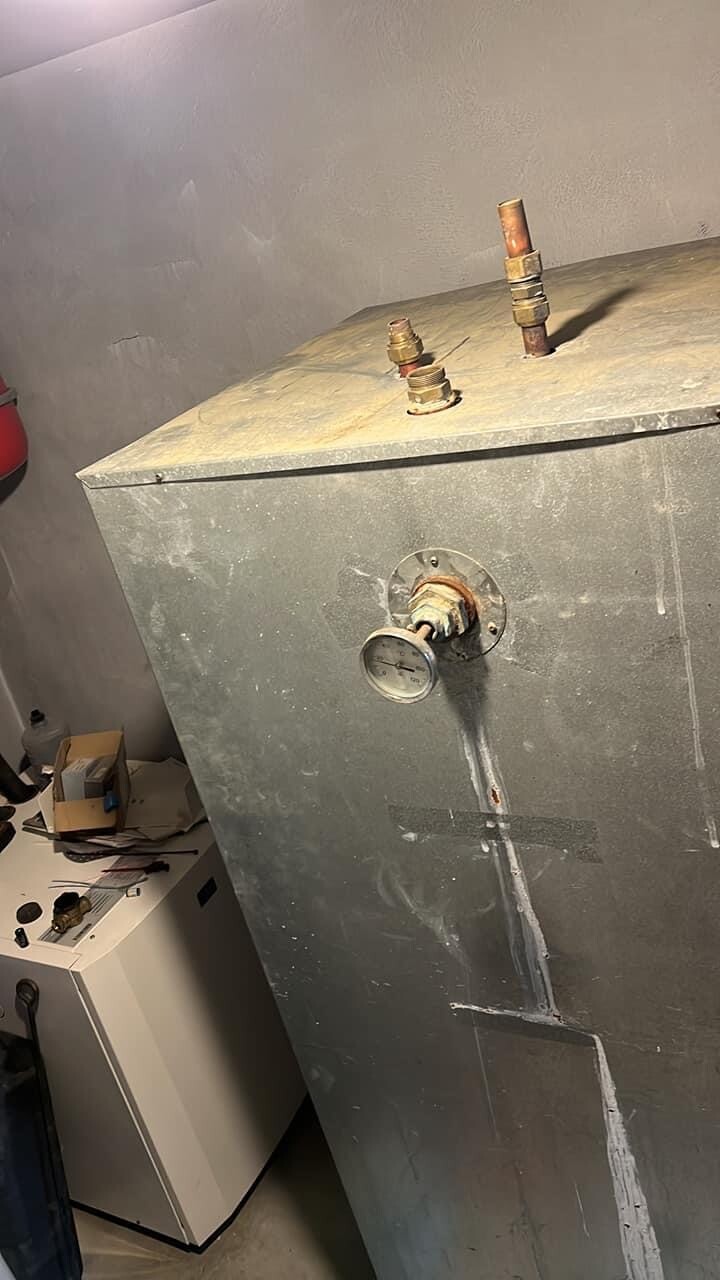

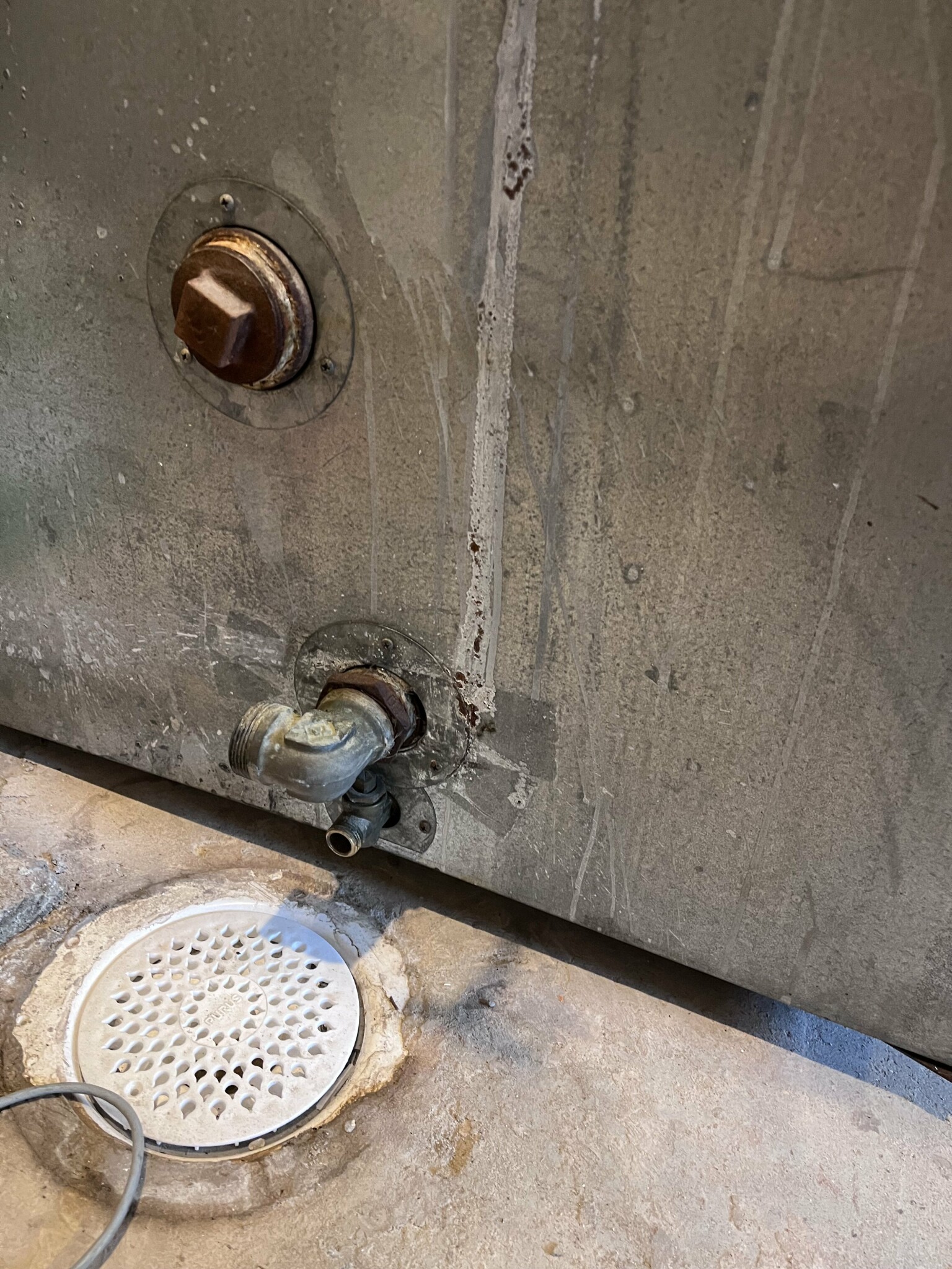

Hej hur vet jag vilka rör som är tank och vilka som är slinga?

Slingan är troligen de två avkapade kopparrören.
Om du låssar blindpluggen eller termometern inklusive dykröret å blåser i det hål du tagit bort plugg/termometer så kommer du känna i vilka hål det blåser i, alla dessa hål tillhör tanken.
Eller så blåser du i avtappningen.
