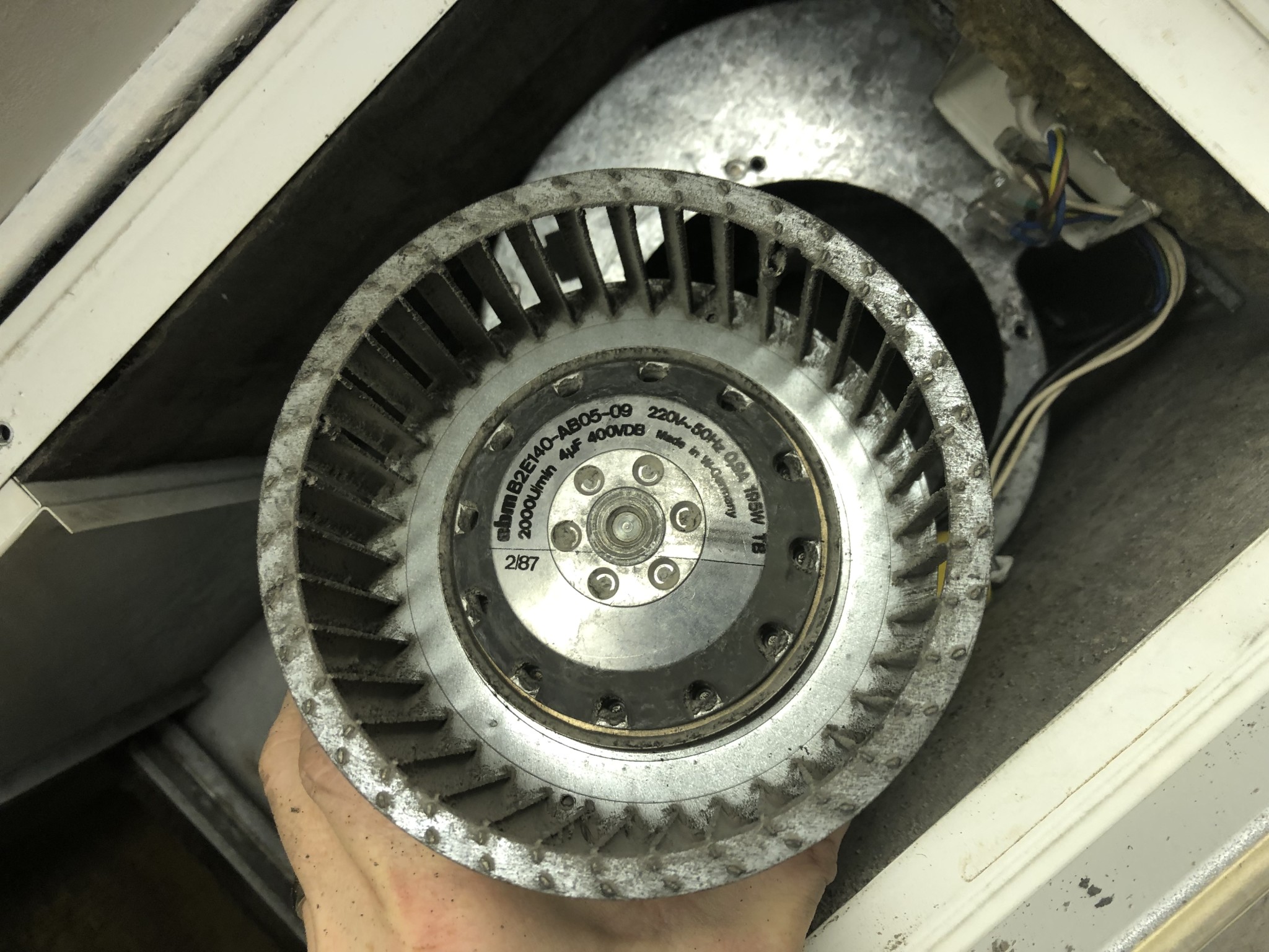

Jag har bytt på Bachos ACF-system, inga större problem. Se upp så att segersäkringen inte sprätter iväg.
Köp kvalitetslager från ex. SKF. Lagertyp står stämplat på lagret.

Visst är det lagren. Byta lager låter ekonomiskt rätt om du har pysselgener (eller betala för servicen). Glöm inte att göra fläktvingarna kakrena för det gör under för luftflöde och ljud. Skrapa dem med en liten mejsel och borsta med en minimal stålborste.

Sprätt loss täcklocket med en liten skruvmejsel. Under det finner du låsringen och två fjäderbrickor. Ta bort dessa så kan fläktaxeln tas loss.
De gamla lagren kan du knacka ut med en skruvmejsel. De ny pressar/bankar du ner med hjälp av en passande hylsa från en hylsnyckel som då enbart lägger sin kraft på lagrets ytterdel.
I med axeln, återmontera fjäderbrickorna och låsringen. Tryck dit täcklocket.

Ja 608-2RS passar i de två ACF-fläktarna.
Ett annat skäl till oljud utöver lagren är dålig skit och ärg fläkthjulet. Särskilt fläkten till avluften lider av fett och fukt från köksfläkten. Jag skulle överväga att byta hela fläktarna. Inga stora pengar om man gör det själv.

Jag beställde 608-2RSH för att byta, men lyckades aldrig få loss lagret och därmed byta det. Får göra ett nytt försök en dag. Min grundläggande rengöring av fläkten gjorde dock att ljudnivån gick ner väldigt mycket jämfört med tidigare ändå.
