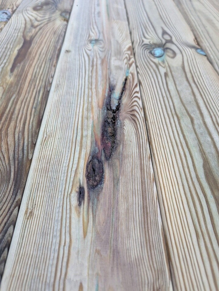

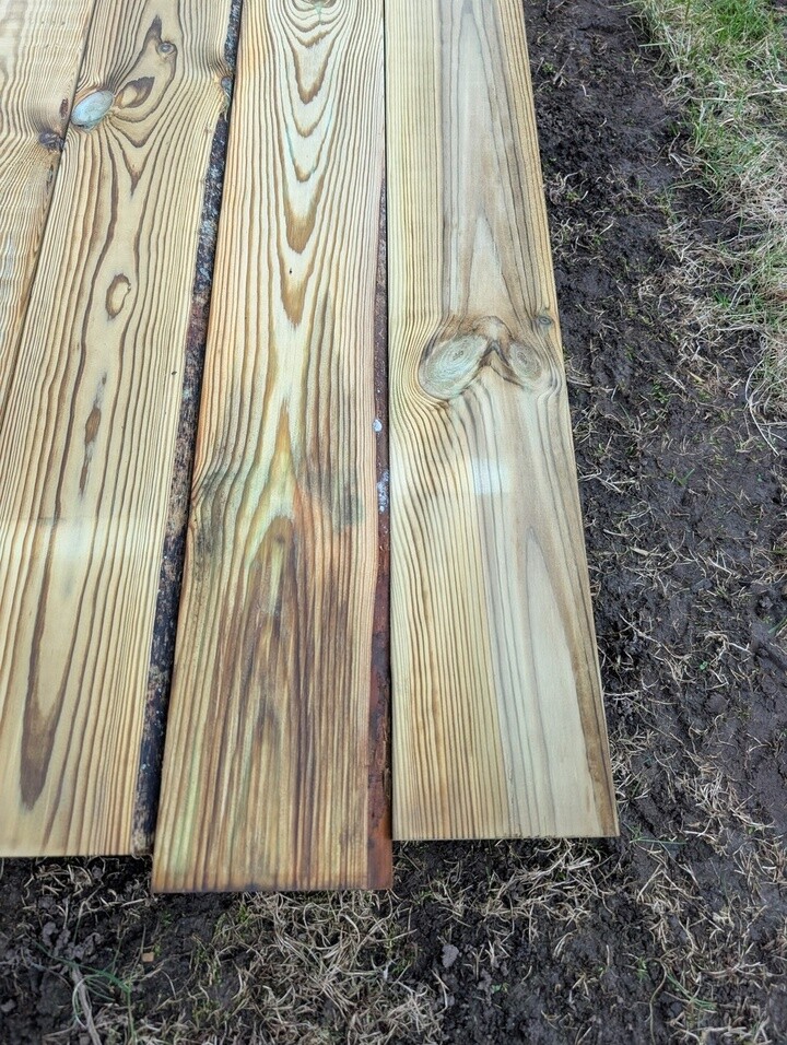

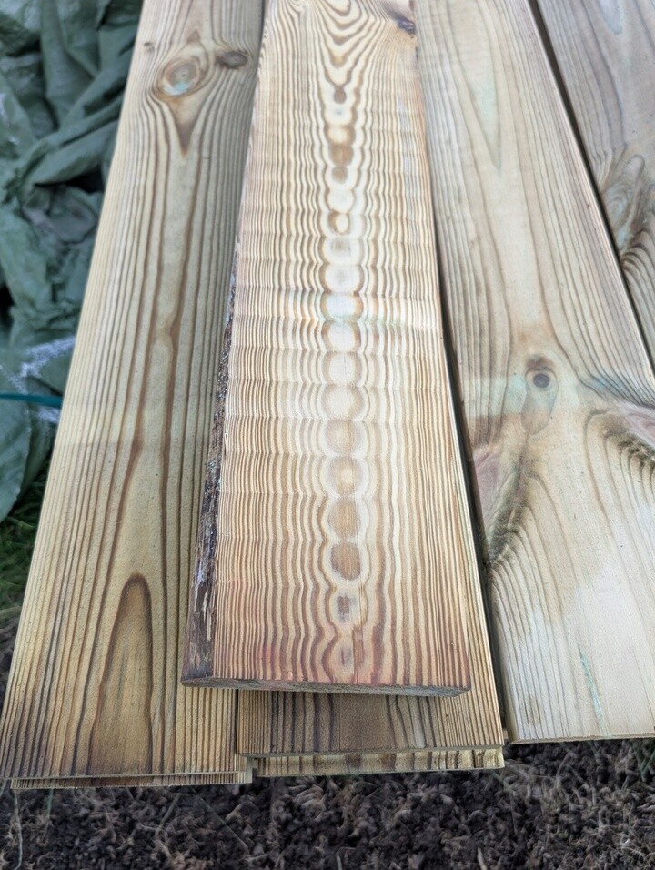

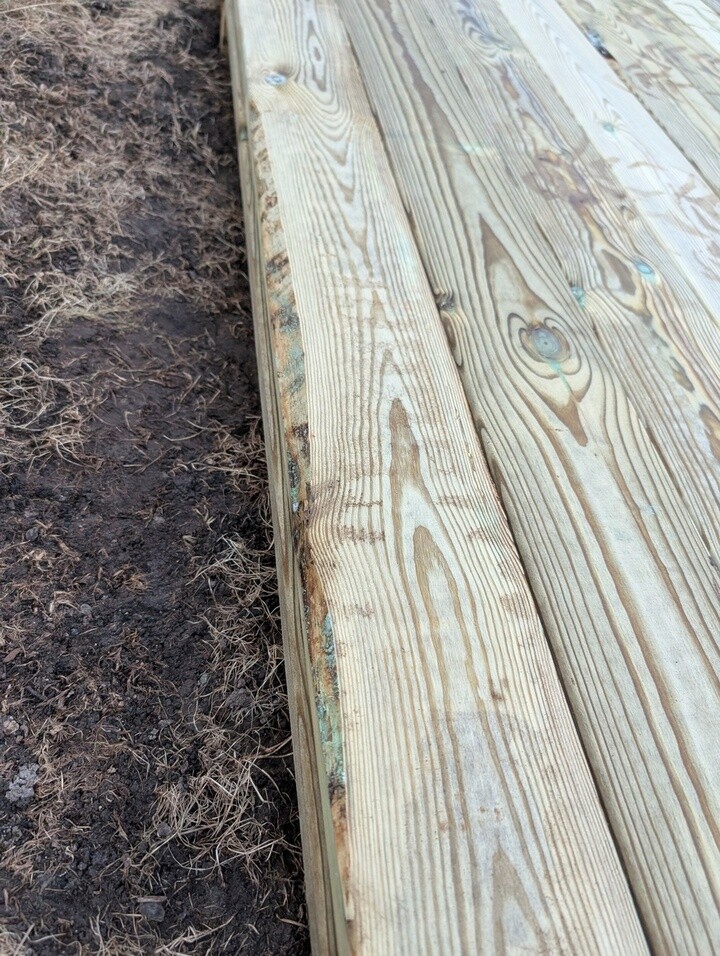

Jag beställde för en stund sedan premiumtrall (G4-2), för att få de bättre brädorna ur sorteringen. Mer än hälften av brädorna ser ut som på de bifogade bilderna. En del av dem ser ok ut på andra sidan. För mig känns det orimligt att de ens säljer när det ser ut så här. Vad tycker ni? De som är kassa på båda sidor åker så klart tillbaka, men borde jag ens acceptera dem som är ok/fina på andra sidan?
  • Träbrädor staplade på varandra med synliga årsmönster och ojämnheter; några ser slitna ut på ena sidan.
  • Brädor av premiumtrall med synliga färgvariationer och kvistar, liggandes på marken.
  • Trätrall med synliga defekter vid kanten, bredvid jordig mark.
  • Bräda med spricka och missfärgning i fokus, del av premiumtrall G4-2 med kvalitetsproblem.

Det där hade jag aldrig accepterat om dom säljs som premium.
Alfredo och 2 till
De hade jag lämnat tillbaks direkt.
Även om det inte skulle vara premium så ska de inte se ut så.
Ossian K Olsson och 2 till
Samt att det är vanträ på brädorna, ( alla foton visar det ) det ska inte finnas, eller kvistslag av den kalibern.
Festlund och 1 till
Vad innebär vanträ? Och kvistslag, är det de ruttna kvistarna du menar?
Vanträ kallas det när dom sågat så nära ytterkant på en stam, så delar av det syns. Om du tittar på kanten av trallen, så är den inte i vinkel, utan är sned och t.o.m. kan bark synas. Trallvirke ska vara med med lite rundade kanter ( inte vassa ). Det på foto 3 är säkerligen en rötskada, när en gren gått av, inte det hellar ska finnas. Så allt med vanträ och rötskada ska du inte acceptera. Skitvirke/dålig kvalitet, och framförallt, bara såga/hyvla och skita i egenkontroll för kvalitet ( inte vi som ska ha det )

Såhär skriver SvensktTrä:
Sort G4-2
Sort G4-2 är lämpad för till exempel utvändiga panelbrädor med en kvistig struktur. Sort G4-2 är även lämpad för trall och underlagsspont av högre kvalitet. Sorten är också lämpad som väggreglar i icke bärande innerväggar, då som dimensionshyvlad gran.
I sort G4-2 tillåts virkesegenskaper som påverkar utseendet i större omfattning, till exempel barkdrag, kådved och rötkvistar. Även blånad, fast röta, vresved och toppbrott tillåts i liten omfattning.
Observera Sorten i gran är ofta den högsta kvalitet som sorteras vilket innebär att den då innehåller G4-2 eller bättre.
https://www.svenskttra.se/trafakta/allmant-om-tra/kvalitet-och-sortiment/
Har också en sändning 34x145 i G4-2 "premium". Det är helt enkelt ploj att kalla det premium då det inte är något premium med det. Det är helt vanliga brädor med alla möjliga skönhetsfel och fel som gör vissa nästintill obrukbara. Tror inte en enda av de ca 50 brädor jag lagt hittills saknade t.ex. hörnkvist helt. I princip samtliga är lagda som de är för att jag var tvungen att lägga hörnkvistar nedåt så att man slipper skarpa kanter uppåt.
