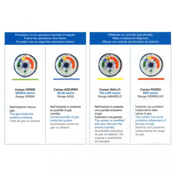

Köpte en flaska r134a från http://www.eurorefrigerant.com/ och kopplade in manometerna och trycket var för lågt.
Med bilen igång och AC påslågen fyllde jag på enligt instruktion tills jag kom till det blåa området på manometern (där det ska vara). AC kompressorn hoppade då igång (verkade vara lågtrycktssensorn som inte var triggad och därmed startade in kompressorn.)
AC:n fungerar nu igen. (frågan är hur länge
http://www.eurorefrigerant.com/r134...14-r134a-do-it-yourself-recharge-kit-1kg.html
Det var lika väntat som utmärkt. Vill det sig väl räcker det med en påfyllning med några års mellanrum. Att få det helt tätt är en utopi. Efter några påfyllningar är det läge att komplettera med lite olja också.
