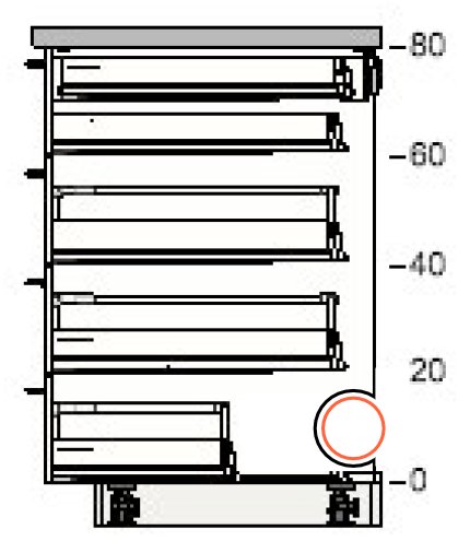

en sak man hade kunnat prova: metod bänkskåp finns ju både som 60 och 40 djup. sätt vanliga 60-stommar, gör uttag i stommen där det behövs, och där röret kommer ivägen sätter du en utdragslåda för 40-djup istället för 60.
edit: om det nu är lådor du vill ha och inte luckor.

nåt åt det här hållet bör man med största sannolikhet kunna knåpa ihop, lite beroende på rörets exakta position. 60-stomme, varav en av lådorna är för 40-stomme. vad jag kan se på ikeas monteringsinstruktioner så matchar skruvhålen mellan modellerna.
Diagram över anpassad möbelstomme med markering av röret vid 0-höjd, för visning av IKEA-skruvhålsmönster.

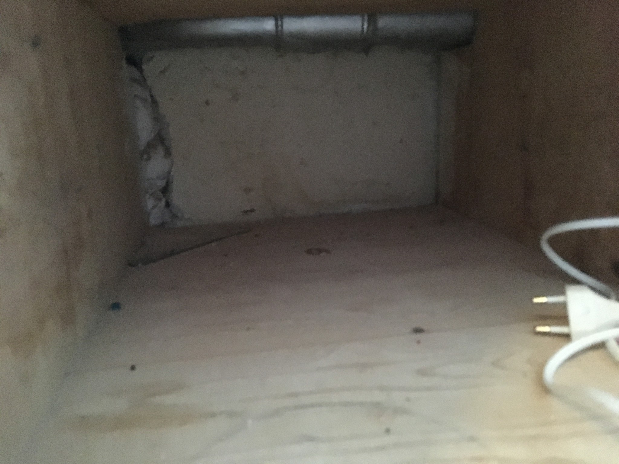

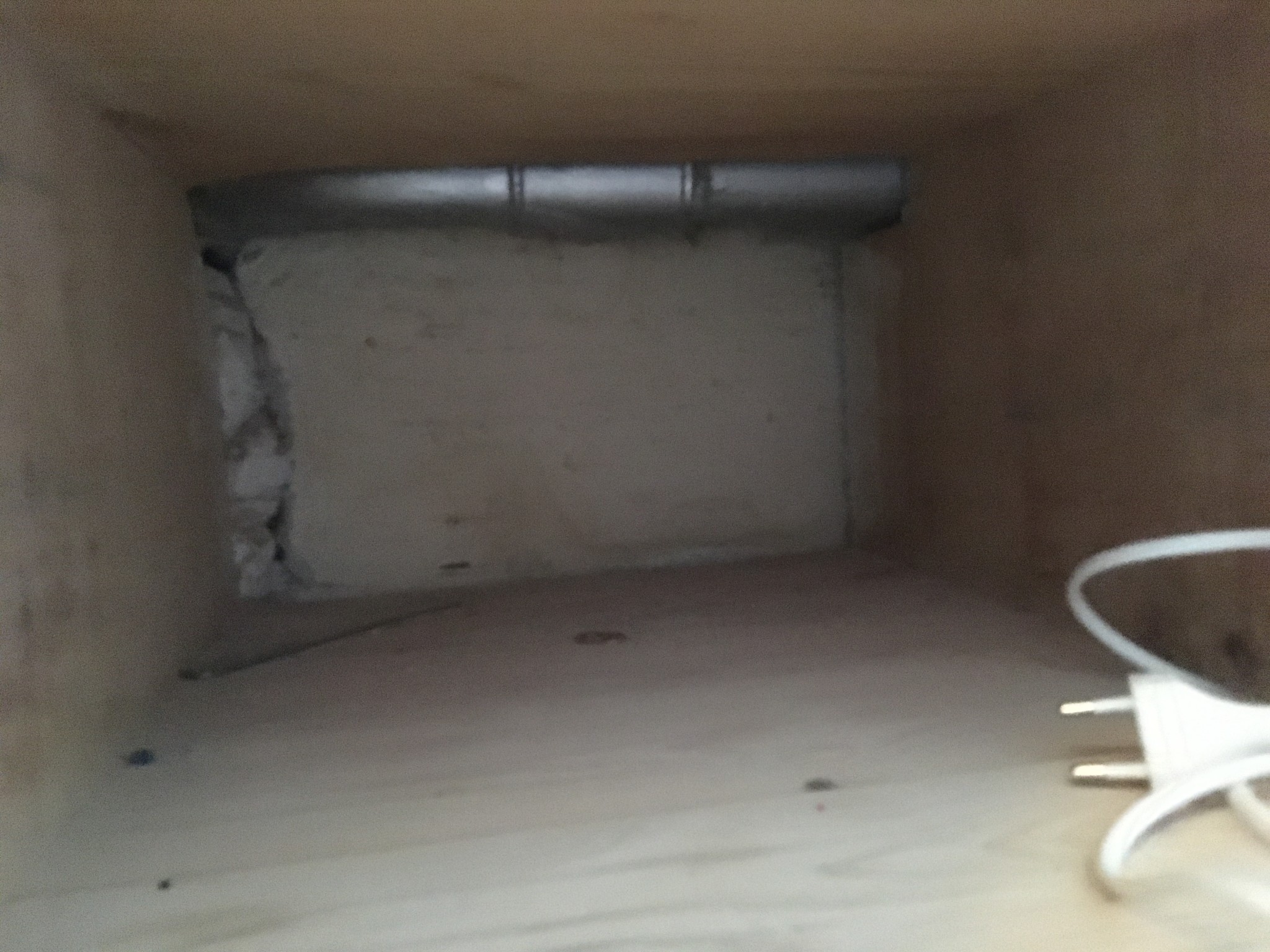

Så här ser det ut. Sträcker sig från en sidovägg och ca 200 cm fram längs långsidan av köket.
  • Bild på en kökshörna som visar rörledningar längs väggen och tom yta på golv som sträcker sig 200 cm.
  • Bild av köksskåps inre med synligt rör längs bakvägg, sträcker sig 200 cm längs med vägg.
BirgitS
Vad är höjden över golvet?
Skåp går ju vanligen att lösa med grundare lådor eller hyllplan men det kan ju bli problem med diskmaskin, ugn och annat liknande.
Vet du att det är en gasledning nu eller är det fortfarande något som du tror?
Nej. Kanske mer troligt att det har med vatten/avlopp att göra.
