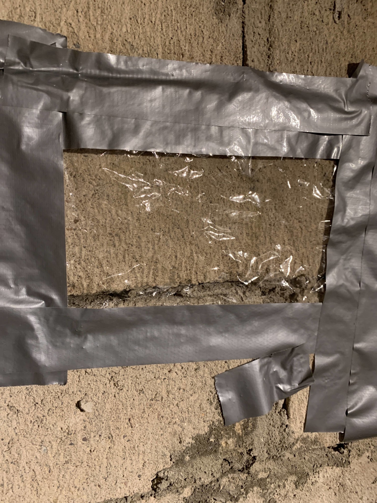

har en källare som är jättetorr på väggar o golv, har frånluft i källaren med bra krut utåt o tar även in lite luft om så behövs, här är 20 grader ute som inne ingen stor skillnad , tanken är nu o bygga o inreda källare , trodde dock kag skulle få bättre luftfuktighet redan innan kag puttat in värme i källaren men tydligen inte,, detta gör det ju tråkigt på sommartid om jag ska ha värme igång såpass mkt även på sommaren för att få bra luftfuktighet, är detta det enda som krävs eller hur gör jag under sommartid? här är ju liksom 20 grader redan? här luktar ej unket heller

  • Källarvägg med silvertejp i ett rutmönster över en plastfolie som täcker ett eventuellt utrymme.

Lika mycket luft som sugs ut måste komma in, annars så kommer det till slut bli vakuum i rummet (byggnaden).
Så högt upp på väggen brukar det sällan bli blött om det inte regnar på väggen under längre tid. Sätt plasten nästan ända nere vid golvet, sätt även plast på golvet om du vill ta reda på om det är markfukt som gör att det är hög luftfuktighet.

Visar din mätare korrekt värde?

jag ved ikke, verkar så‍♂️ jag tror bara jag har för varmt inne mot den kalla ytan men inte jättemkt, jag vet man ej ska isolera inne men där ska vara en isolering o dränering osv ute o det ser man att det är ok men blir ju svinvarmt på sommaren , jag har såklart torrare källare på vintern så funderar på om jag skulle lägga in xps isolering , det säger dom ska va bra o fungera , viss fukt kan komma bakom men inte så värst som kag har nu att till o med kondensen bildar vatten hos mig
