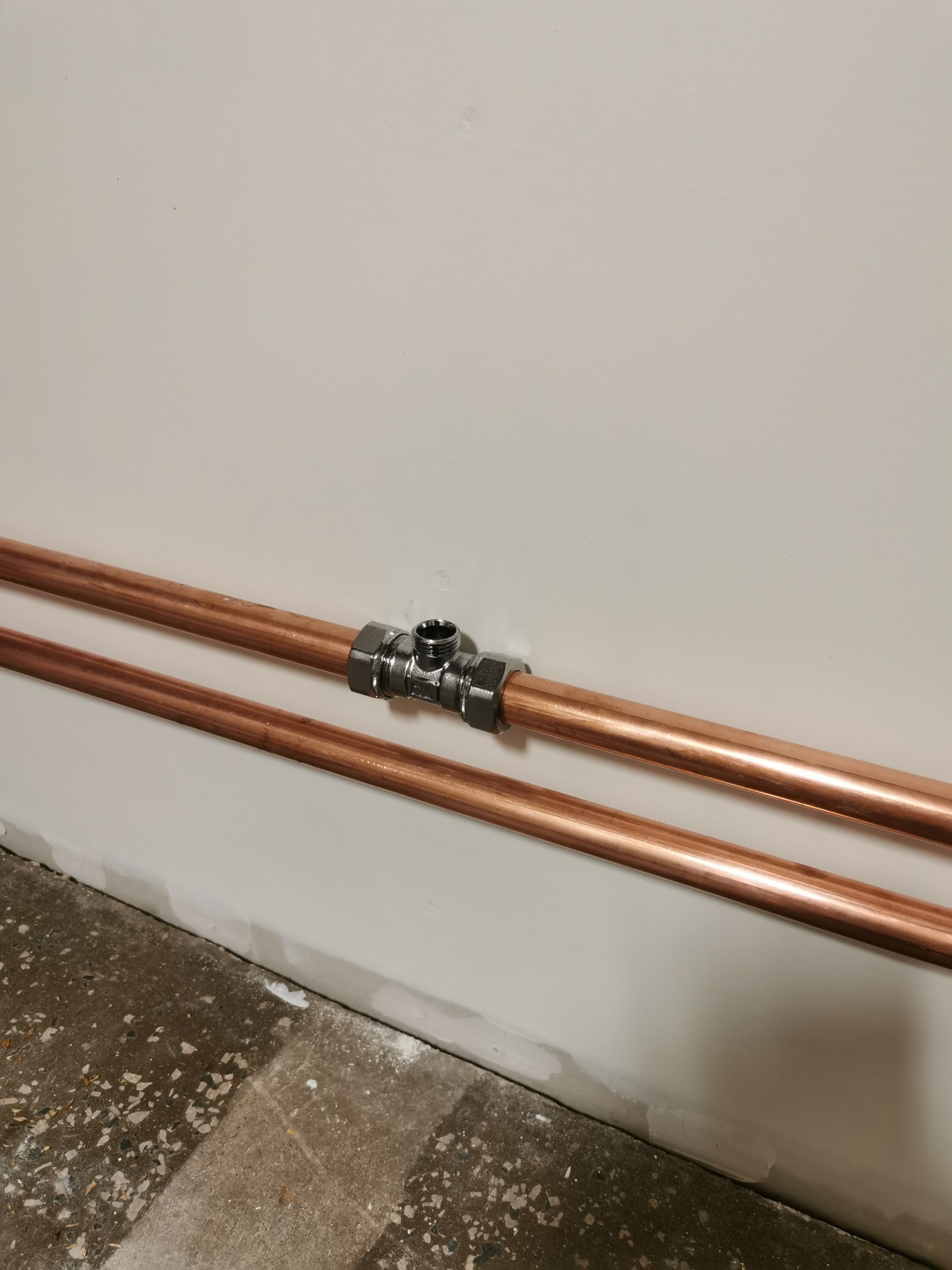

Hur får jag lättast skarvat på en 90 graders in genom väggen här (se bild).
Vanlig 90 graders funkar inte, får då finns inte plats att dra fast muttern på röret som ska igenom väggen.

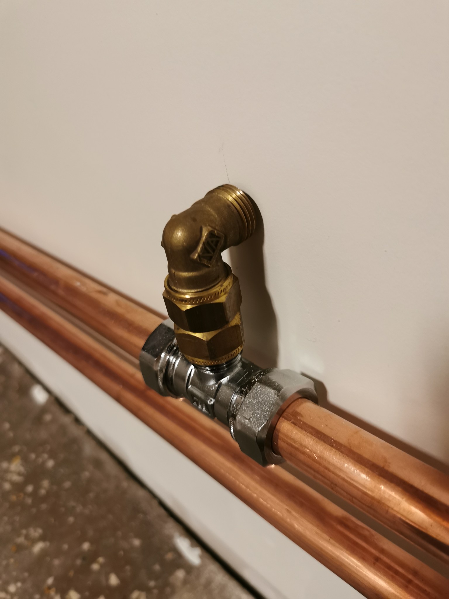

  • Kopparledning med vinkelkoppling nära en vägg där utrymmet inte tillåter att dra åt muttern.
  • Kopparledning med 90 graders böj och anslutning mot en vit vägg vilket visar brist på plats för muttern.
Du sätter rören lite längre från väggen så du kan gå rakt genom väggen från din t-koppling
Det brukar vara S-böjar på rören så T-rörets mutter får plats och går dra åt.

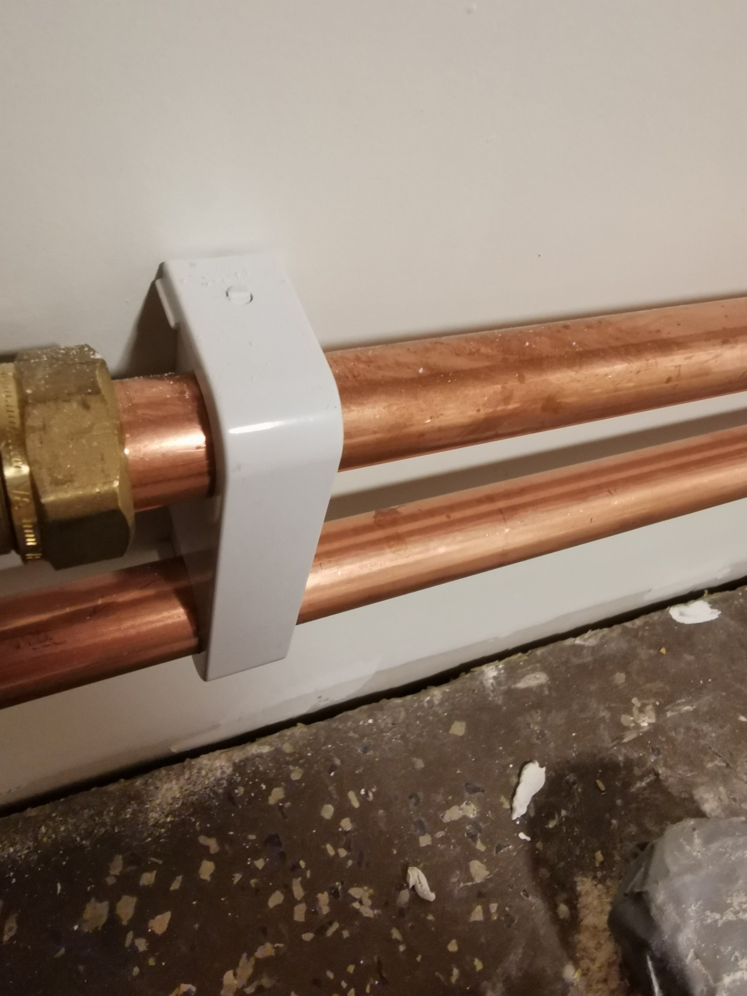

Då får jag nog sätta röret ganska långt från väggen, finns kanske hållare som bygger ut mer än de jag köpt?
  • Rör fäst vid vägg med hållare som kan behöva bytas ut för mer utrymme.
Jag tror att det finns distanser som man kan sätta mellan klämma och vägg för att få ut rören mer från väggen.

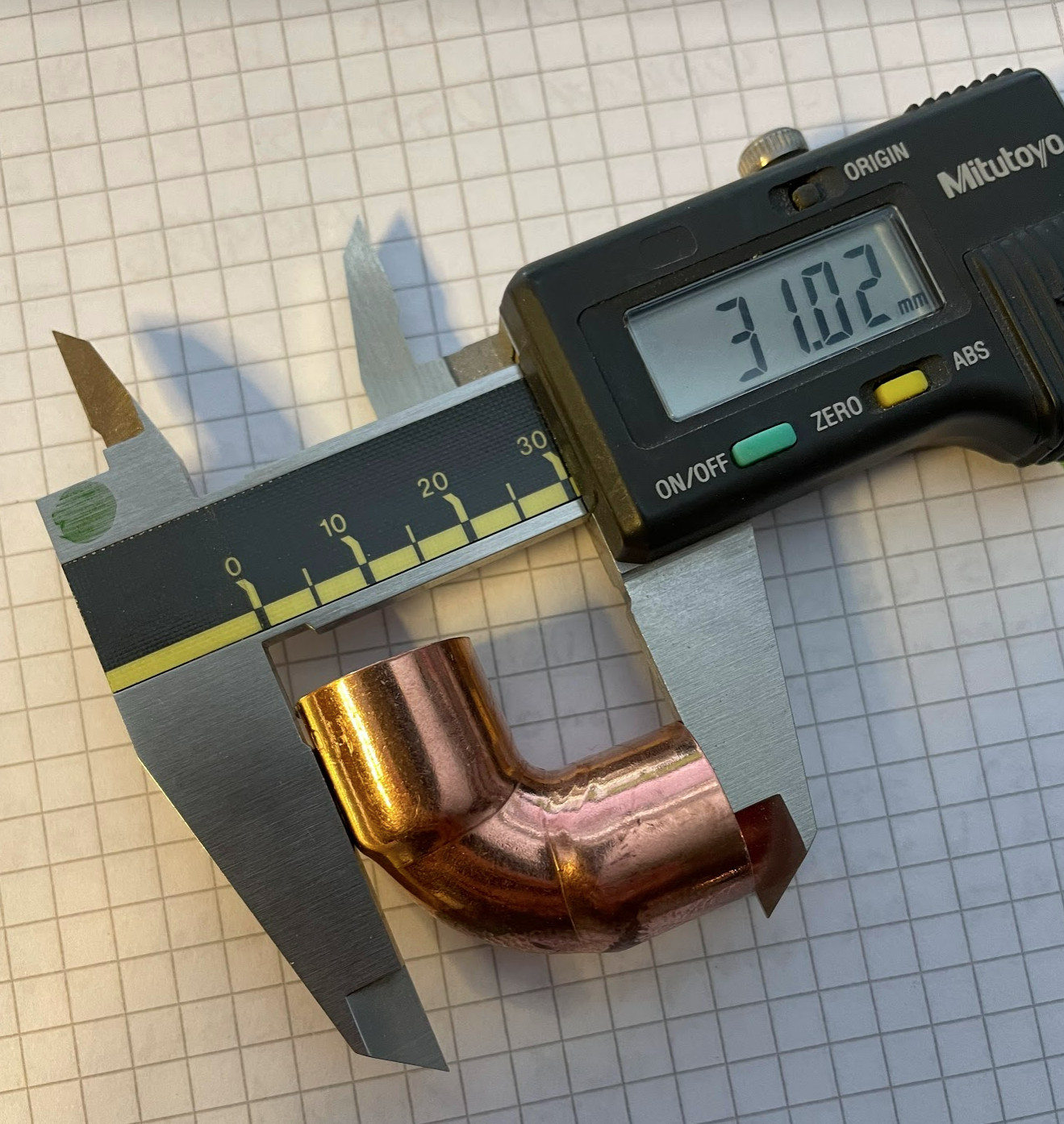

Min första tanke på en löddel bygger nog fortfarande minst men är knepig/olämplig att löda på plats men är nog absolut minst (notera att min exempelbild är på en 15mm vinkel, så om du har 12mm rör blir den motsvarande mindre).
Skenbildmåttverktyg mäter dimensionen på en 15mm kopparrörsvinkel liggande på rutat papper.

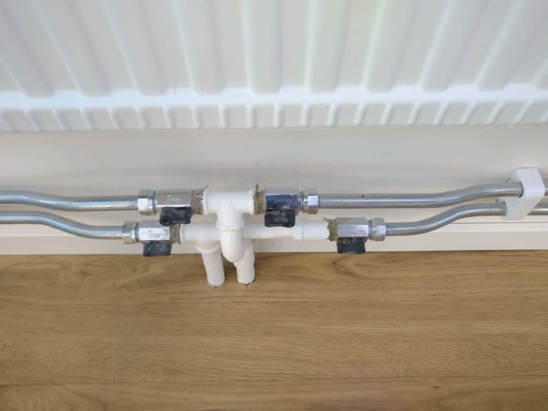

Jag brukar tänka lite utanför boxen, skippa genomföringen.
Rören fortsätter en bit sedan genom väggen till tvättstället och där grenar du av till toaletten.
Protte

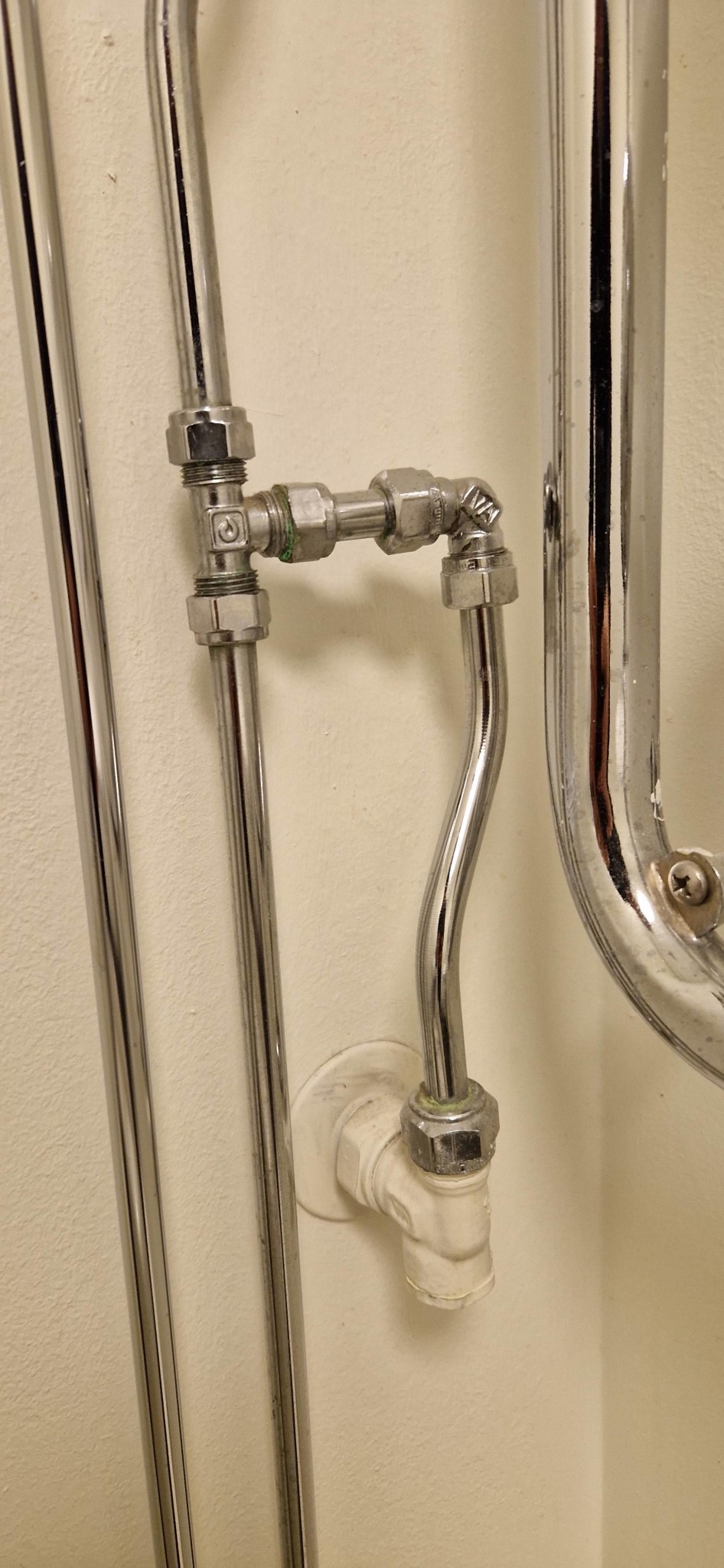

Den vanliga lösningen är att man gör ett par S-böjar för att få plats med kopplingen. Klammer sätter man före böjen, så det behövs inga speciella.
Ungefär som i den här bilden, men avsticket går in i väggen istället:
Vattenrörskoppling med S-böjar monterad vid vägg och golv, avsticket går ej in i väggen.
