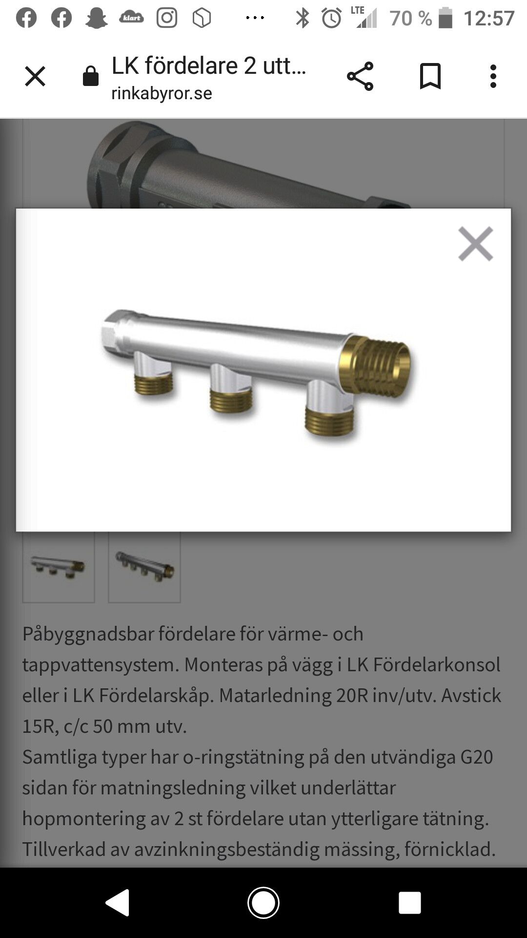

Jag har två avstick på lk tappvatten fördelare (r15) som jag vill ansluta i 90 grader. vilken kompatibel 90 gradare ska jag köpa för att det ska passa mot den klämringskopplingen jag har?
Bild(er) brukar underlätta.
Exakt vilken LK-fördelare?

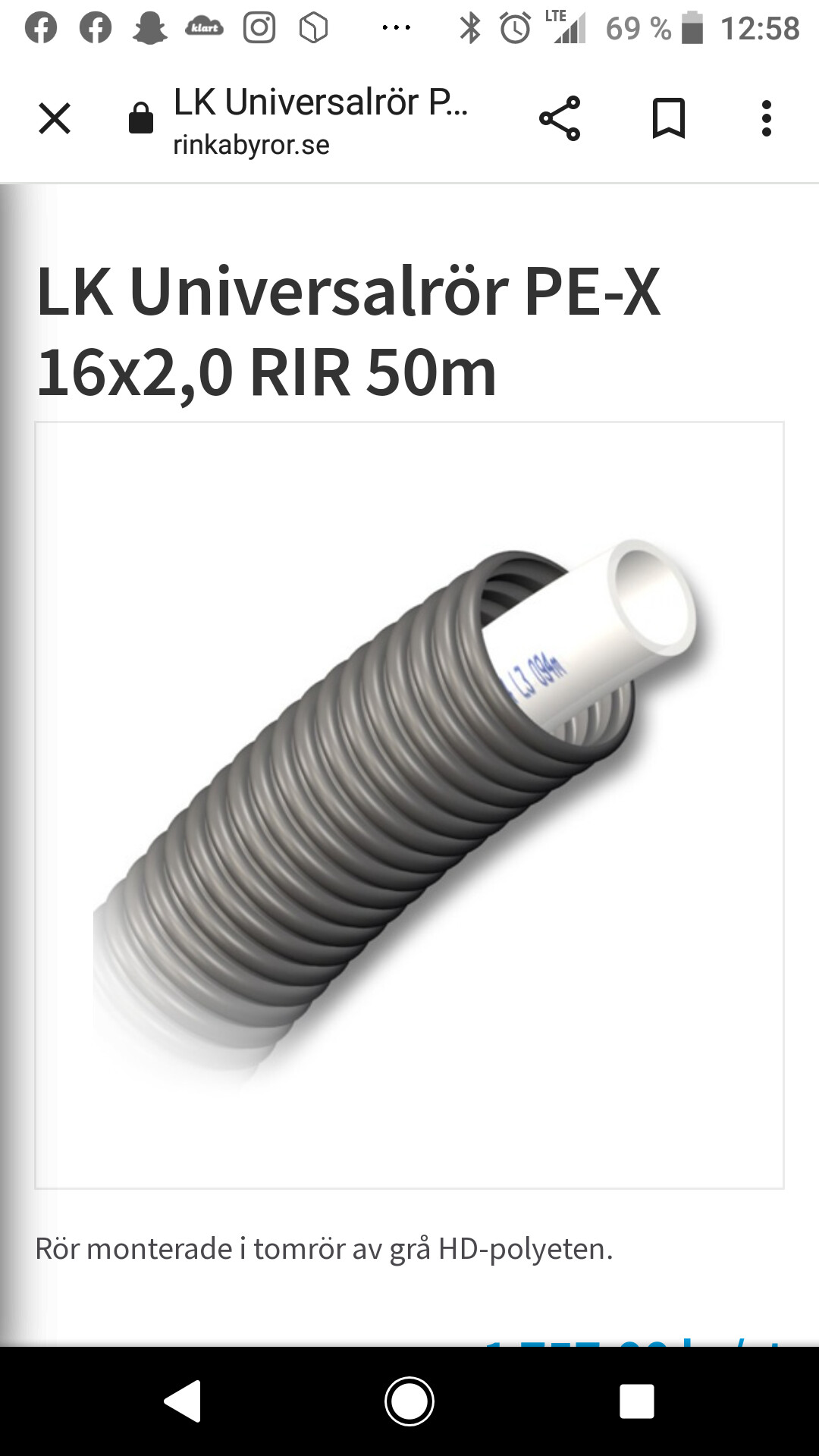

Exakt vilken slang/rör?
Är det R15 rörgänga på fördelaren?
Vid rörgänga kan man blanda tillverkare.
Vid klämringskoppling så ska det vara samma tillverkare på mutter-klämring-kopplingsdel.
plåtrickard
Vill då ha en 90 gradare på fördelaren som ska passa mot klämringskopplingen
  • Grå, spiralformad LK Universalrör PE-X rörspole 16x2,0 RIR 50m på vit bakgrund.

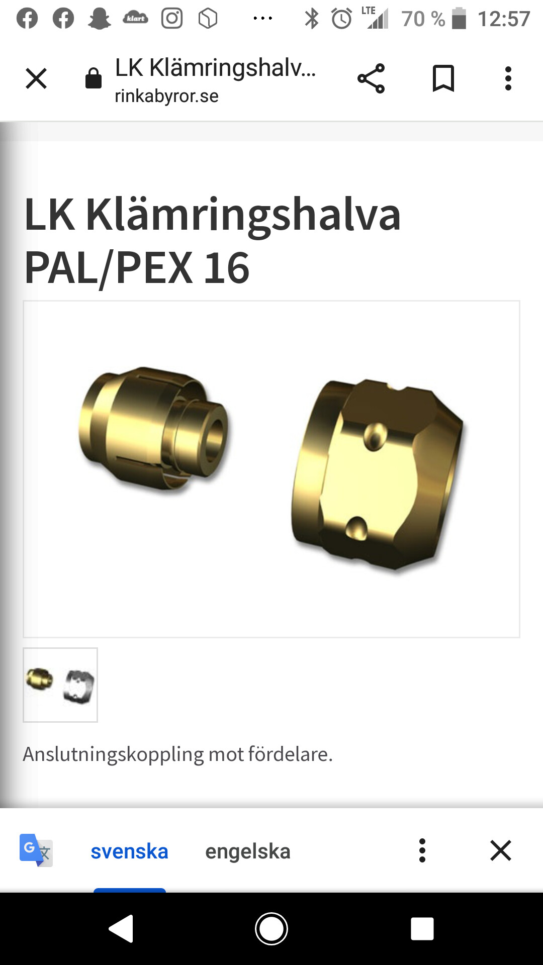

  • Två delar av en mässingskoppling för rör, benämnd "LK Klämringshalva PAL/PEX 16". Anslutningskoppling mot fördelare.

Vad är det man inte förstår av bilderna? På lk fördelare med 3 avstick (r15 gänga) vill jag ha en 90 gradars koppling, som skall passa på två av r15 avsticken, samtidigt som jag vill kunna ansluta den klämringskopplingen som är på bilden på den andra änden av 90 gradaren

Vad jag vet så finns det inte "korrekt" artikel som du efterfrågar.
Press, ja. Klämring, nej.
Rickard.
Rickard.
Är lite lur på att LK bara säljer vinklar med "rätt" ände med presspex då det är det som generellt används men jag är inte helt säker.
Ett alternativ är att du använder en vinkelkoppling R15-15 och linar gängan, då kan du köra på t ex vatette på det och kopplingssetet. Du kan såklart också bygga med en rörstump och en helt vanlig vinkel.
