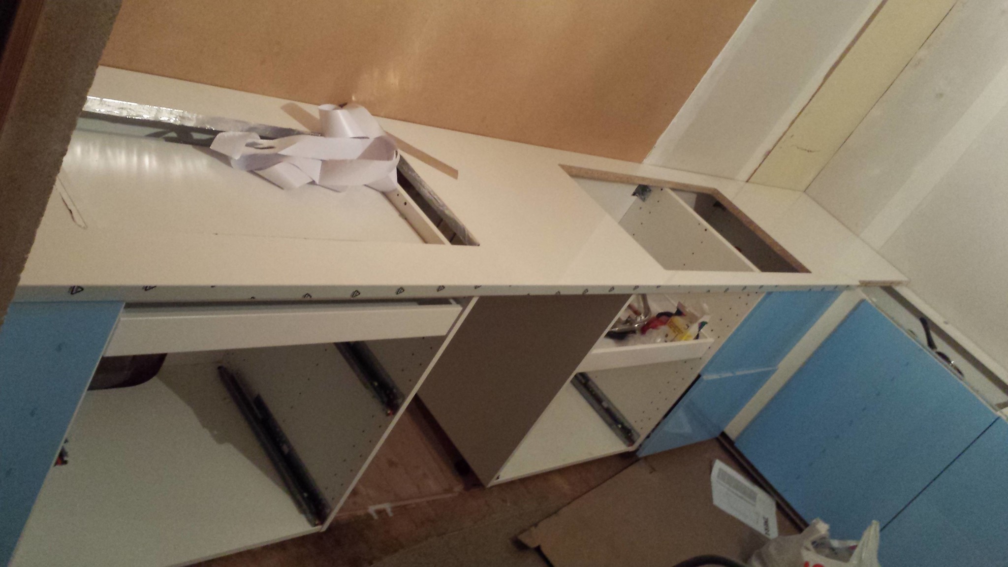

Jag installerade mitt kök nyligen med en 90 från Ikea häll i en 80 stomme från ikea. Gick fint!
Dock, så har jag en diskmaskin brevid. Vilket efter installationen av diskmaskinen så tog den i hörnet på hällen. Då vart det fram med sticksågen och sågat ur en bit i maskinen :)
  • Ikea-kök under installation med utsågat hörn för häll och diskmaskinsplats.
Ok, tack så mycket för svaret, det ser bra ut. Det är hårt när man måste börja såga i vitvarorna. :)
Tänk på att det kommer en del vattenånga från diskmaskinen, tror en del tillverkare kan ha en åsikt om det gällande garantiåtaganden. Försök att "bygga in" hällen från diskutrymmet.
