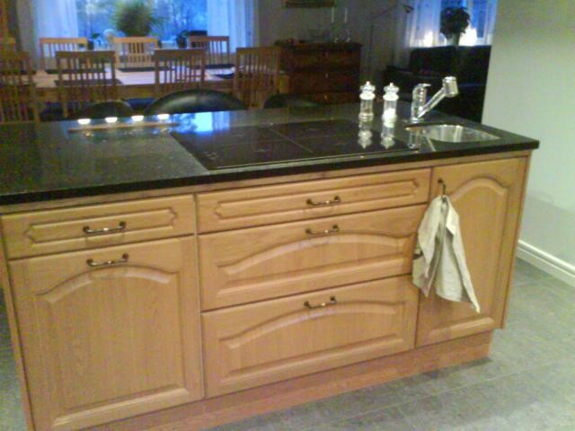

Jag ska bygga om mitt kök och har så här i efterhand kommit på att jag ska nog ha en 80 eller 90cm häll, men den kommer att sitta över ett 60cm skåp/lådor med 40cm skåp/lådor på sidan om sig. Vad tror ni om det kommer det att se konstigt ut? kommer jag att få några problem med lådorna på sidan?
Fläktkåpan jag kommer att ha är en vinklad 90cm kåpa från Siemens
Hällarna jag har kollat på Siemens hällar
90cm EH 975MK11E
http://www.siemens-home.se/EH975MK11E.html?source=search
80cm EH 875ME21E
http://www.siemens-home.se/EH875ME21E.html?source=search
90cm fläktkåpa LC 956KA30
http://www.siemens-home.se/LC956KA30.html?source=search

60-skåpet för hällen har ju ett installationsutrymme där hällen fälls ner. Tar du en bredare häll än spisskåpet måste du antagligen kapa ur sidorna på både 60- och 40-skåpen och risken är förstås stor att hällen sedan inkräktar på lådorna.
Kanske går att skippa översta lådorna i 40-skåpen och sätta ett "blindlock" liknande det som sitter på spisskåpet?

Kolla monteringsdjupet på hällen och välj bänskivetjocklek därefter.
På IKEA, MArbodal etc stommar kan det bli bekymmer med en 30 mm bänskiva, men på t ex Ballingslöv där det finns avsatt utrymme för utdragsskiva under bänskivan finns det gott om plats nedåt. Se bara till att fästa upp kablaget ordentligt, så att det går fritt från lådorna

Väldigt vanligt att man har en bredare häll än vad skåpet just under hällen är.
Det är bara att kapa ur lite grann av skåpsstommarnas sidor för att hällen ska få plats nedåt.
Jag har än idag efter flera hundra monterade köksinredningar inte varit med om att det blir problem att ha lådor direkt under hällen.
Bänkskivan bygger minst 30mm och en häll max 50mm på tjockaste stället vilket gör att den max inkräktar 20mm på stommarna, men absolut inte på lådorna i normala fall.

Paul det känns som du har koll på det här, bänkskivan jag ska ha är 38mm och hällen bygger som max 51mm så då borde det funka.
När man monterar hällen så att den går ner i flera skåp, behöver man ta upp hål i bakant på alla tre eller räcker det med att man tar upp ett stort i 60 skåpet??
Malin jag kan tyvärr inte byta ut skåpen på sidorna, utan kommer att behöva ha 40cm skåp/lådor där

Vad menar du med att ta upp hål i bakkanten ?
Som jag ser det så bygger din häll max 30mm fast på viss del 51mm.
Om den del där den bygger mer än bänkskivans tjocklek (38mm) hamnar över stommarnas sidostycken så får du såga av ex antal mm på stommarna.
Hällens hål är i princip alltid 490mm på djupet oavsett vilken häll man har och vid ett bänkskivedjup på 600mm så blir det då 55mm kvar av bänkskivan fram och bak så detta kan du utgå ifrån när du sågar/hakar ur stommarna.
Mäta från skåpens bakkant 55mm fram och markera samt från detta streck 490mm framåt så får du ju fram var du behöver haka ur.
Hur mycket nedåt styrs ju då av hur tjock hällen är där den hamnar över stommarnas sidor.
Vissa hällar bygger bara upp till de 50mm på den mittersta delen vilket gör att den djupa delen får plats i 600 skåpet så du kanske inte behöver såga ur i stommarnas sidor.
OBS:
Är det induktionshäll så tänk på att du ska ta bort den övre främre tvärribban i skåpen för att få lite ventilation till hällen !
OBS:
Tänk på att du tätar den sågade ytan med någon form av limtätmassa så att inte fukten kan tränga ner mellan häll och bänkskiva och fördärva spånskivan.
OBS:
Ett annat tips är att strunta i beslagen som brukar följa med hällen för infästning i bänkskivan.
Det är både krångligt och onödigt att använda dessa eftersom hällen ändå ligger still av tyngden.
Detta gör nämligen att det sen är mycket enklare att bara öppna lådan under hällen och lätt lyfta hällen lite så man enkelt kan torka rent under kanten som har en förmåga att gömma en massa äcklig skit.

Tack Paul för att du tar dig tid att hjälpa mig!!
Det jag menar är inne i skåpen mot bakväggen där det ska var en luftspalt, i installationsanvisningen från Siemens så står det att det behövs ta upp ett ca 80cm stort hål i bakväggen på skåpet. Om jag då sätter hällen över ett 60cm skåp behöver jag då ta upp hål i bakkant på 40cm skåpen oxå, eller räcker det med ett att jag tar upp ett hål i hela 60cm stommen?
Tipset med att inte fästa hällen va riktigt smart, TACK!!
Ja det blir en induktionshäll. Är det tvärribban mot lådorna du menar?
Limtätmassa är det något jag hittar hos byggvaruhusen eller måste man ta sig till någon special affär?

De kök jag normalt arbetar med har aldrig rygg i skåpet under hällen ifall ugnen ska stå där eftersom ugnen behöver fullt djup för att få plats.
Om man har lådor därunder vet jag inget om ifall man måste ta hål i, eller ta bort ryggen i skåpet.
Kan ju dock föreställamig att det räcker att ta bort ryggen i det skåpet som är rakt under hällen.
Tanken är väl för att det ska kunna cirkulera luft mellan sockel och skåpets underkant samt in under och uppåt för att sedan passera ut vid övre lådan.
Därav som jag skrev att du ska ta bort tvärribban i framkant på skåpets topp.
Ja, det är den främre tvärribban jag menar men eventuellt får du även såga av den bakre om du ska få ner hällen.
Finns nog en hel del olika typer av limtätmassor och vissa anser att det räcker med silicon.
Själv använder jag mig av Würths gråa limtätmassa som jag gillar att arbeta med.

Är inne på precis samma lösning. Har tänkt mig en 80 induktionshäll som ska ligga över ett 60 skåp. Jag har köpt ett Ballingslöv kök och det visar sig finnas tillräckligt med plats. Det räcker med att kapa ur skåpstommarna mot häll-sidan. Bra tips att även öppna fronten för luftning. Men då kanske det krävs någon snygg lösning så det inte bara är en öppning som syns utåt/fram.

Tyvärr behöver det vara så öppet det går just för ventilation till hällen.Sjuntorparn skrev:Är inne på precis samma lösning. Har tänkt mig en 80 induktionshäll som ska ligga över ett 60 skåp. Jag har köpt ett Ballingslöv kök och det visar sig finnas tillräckligt med plats. Det räcker med att kapa ur skåpstommarna mot häll-sidan. Bra tips att även öppna fronten för luftning. Men då kanske det krävs någon snygg lösning så det inte bara är en öppning som syns utåt/fram.
På t.ex Ballingslöv, Myresjökök m.fl så läser detta sig automatiskt eftersom deras stommar är ca: 20mm högre än vad fronterna går.
Annars blir där inte mycket till luftning på andra modeller av skåp.
