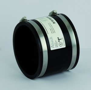

Har bilat upp i källaren för ett nytt avlopp. De gamla rören är i plast, märkta 70, och verkar var 70mm i ytterdiameter. Vad skarvar jag med till modernt 75mm? Skall man använda oranga avloppsrör i plattan eller är grå ok?

Osäker med förminskningen

Köp en övergångskoppling 70-88 i båda ändar med RSK: 3109616. Sök på den siffran med endast svenska resultat så får du upp flera internetbutiker som säljer denna!

http://www.dahl.se/wps/wcm/connect/...ERES&CACHEID=9e3a950044c9e56595a2d7492911ff21
