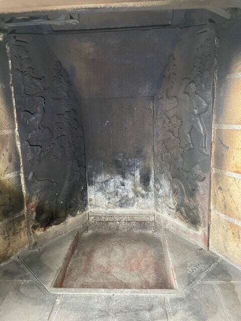

Hej
Vet inte riktigt var denna fråga passar in.
Jag undrar om någon i detta avlånga land har en Dovre eldstad som denna modell på bilden installerad, se bild.
På vänstra sidan av murstocken sitter ett spjällvred nere vid golvet som rimligtvis borde stänga/öppna en kanal för ersättningsluft, men "inne" i eldstaden kan jag inte hitta någon form av luftspalt där ersättningsluft kan sugas in, inte heller någonstans framför eldstaden.
Någon som har ett tips hur detta funkar?
Vh Micke
  • Eldstad av modellen Dovre, insida med slitna sotiga väggar och skulpturer i sidopanelerna.

Ofta går luften in bakom insatsen och värms upp och går ut i rummet. Den luften blir då även tilluft till insatsen.
