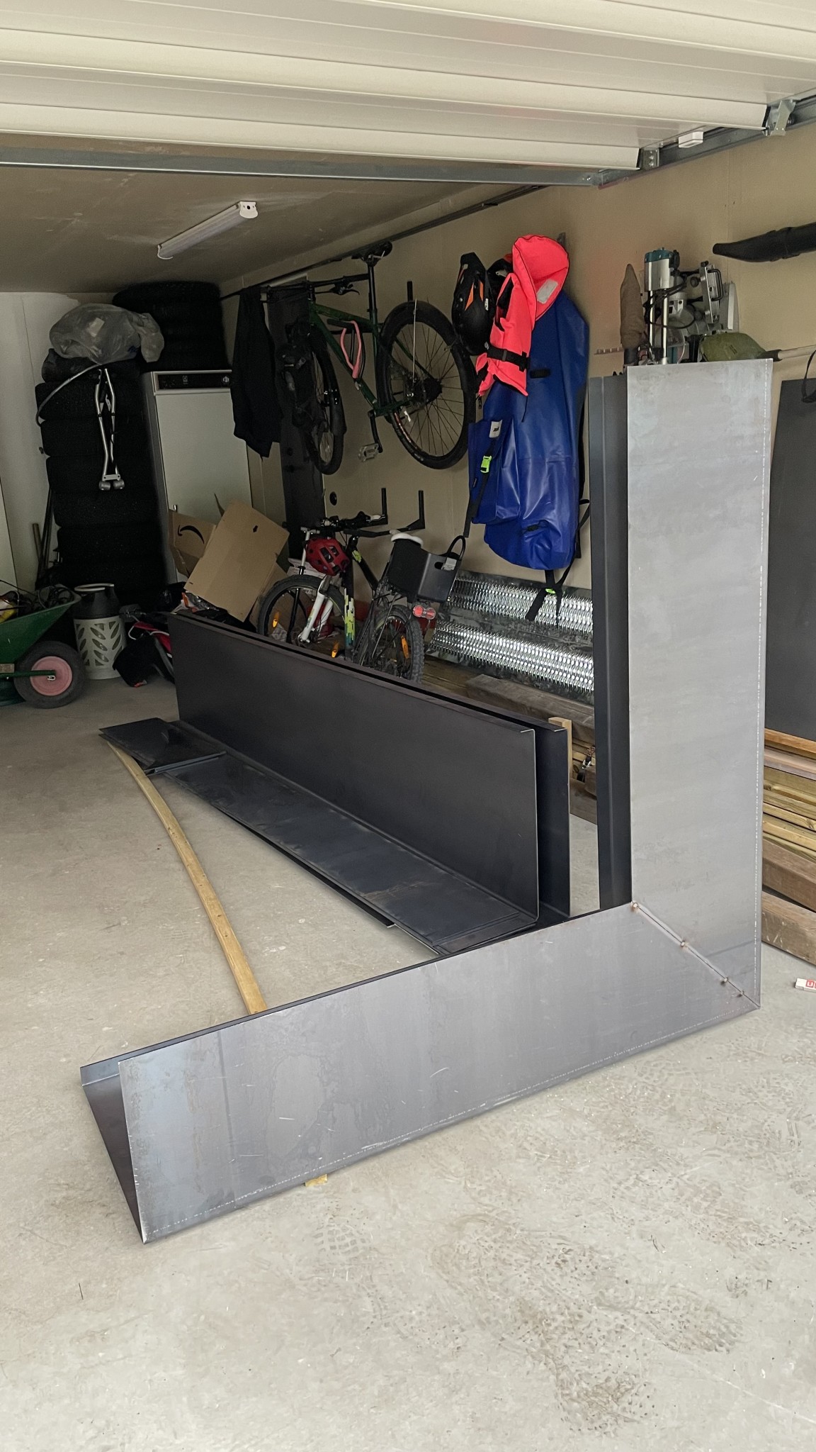

Efter mycket om och men så tänkte jag sätta upp och svetsa våra stödmurar i corten (60cm höga, 40cm djupa och 4mm gods). Längd 3m+3m+1.5m varav den sista även är 1.5m djup.

L-formade cortenstödmurar på garagegolv i förberedelse för installation med verktyg och utrustning i bakgrunden.

Gjorde egna ritningar och lät stalmiljo.se tillverka dom.

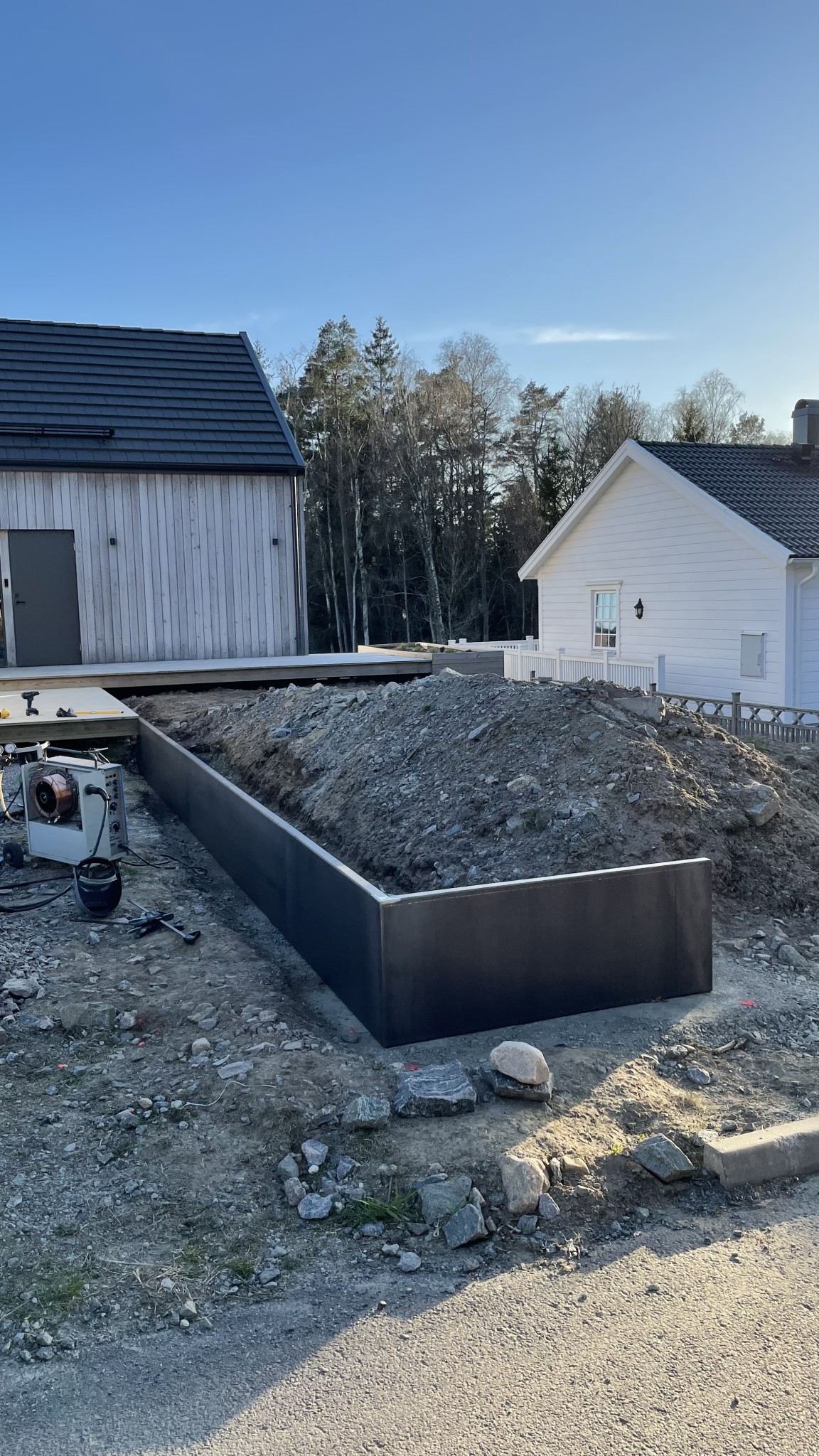

Så, då har tjälen äntligen släppt och vi har nu fått ut cortenen.
  • Stor cortenstålplåt i en jordig grävd yta framför ett hus, jord och stenar syns, klart väder.

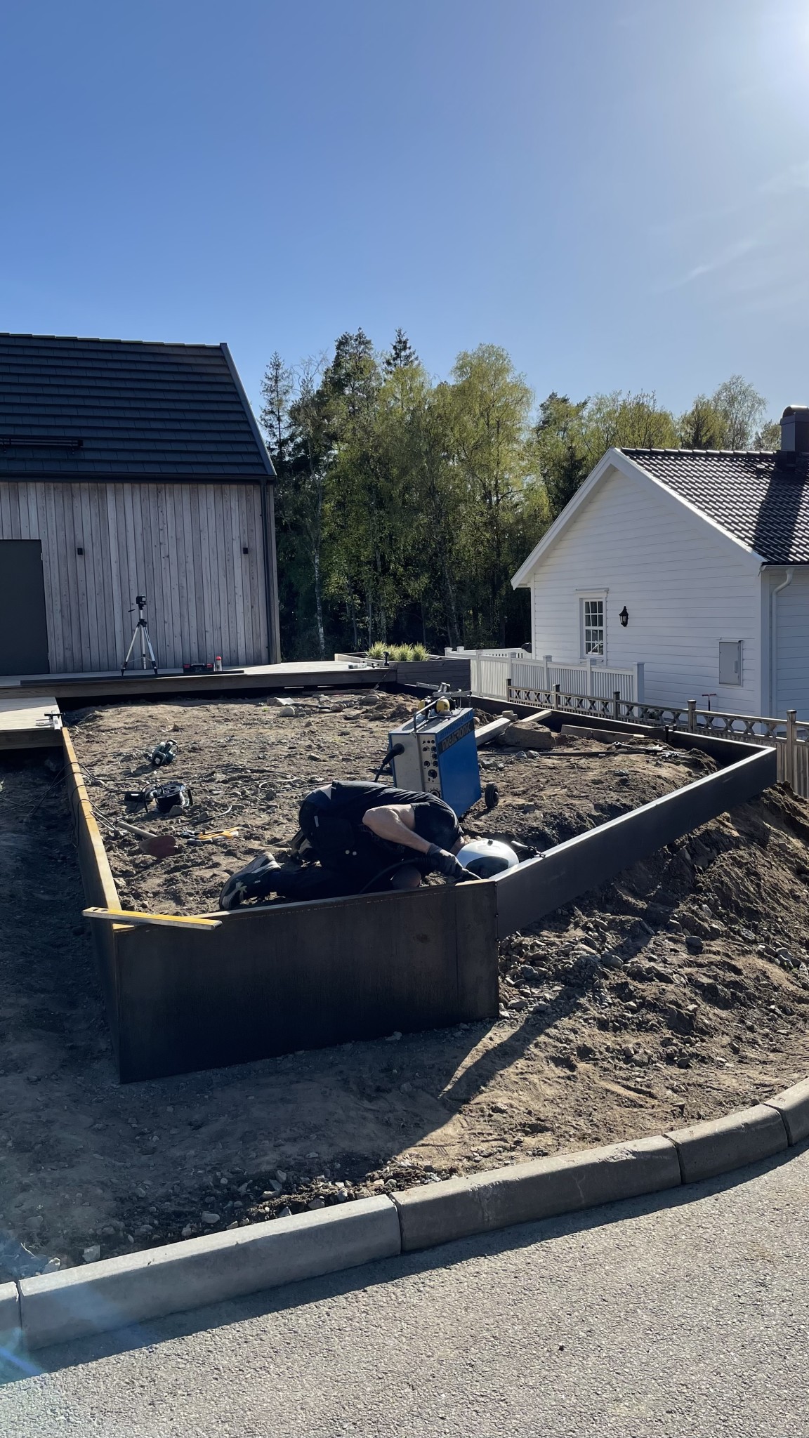

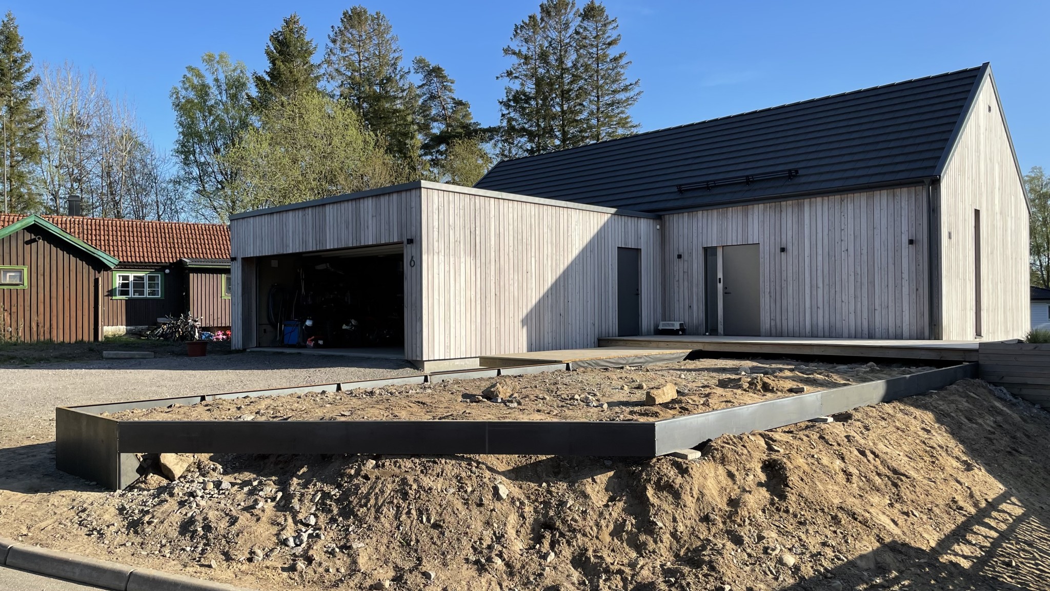

Nu är ramen punktsvetsad, måste fixa mer gas till svetsen innan vi fyller upp med material samt lägger på sten.
  • Punktsvetsad ram i metall som ligger på grusunderlag framför en modern byggnad.
  • Punktsvetsad ram i en byggplats med svetsutrustning, omgiven av hus och träd.

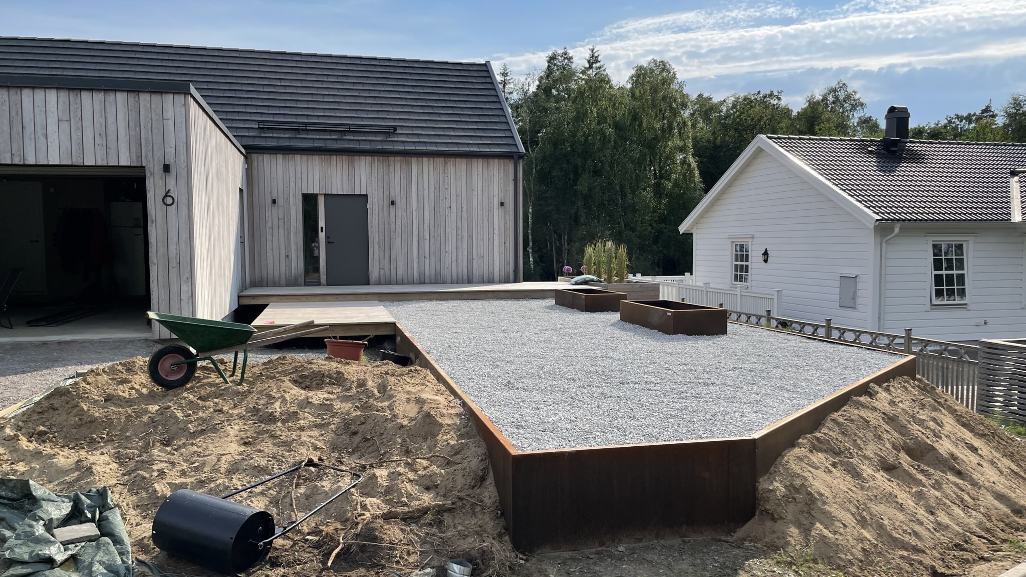

Några ton jord kvar att lägga ut i slänten samt plantering i lådorna.
Sen ska vi bara göra samma sak på andra sidan uppfarten
Uppfart med grus och hjulbår, oplanterade blomlådor bredvid en hög med jord.
