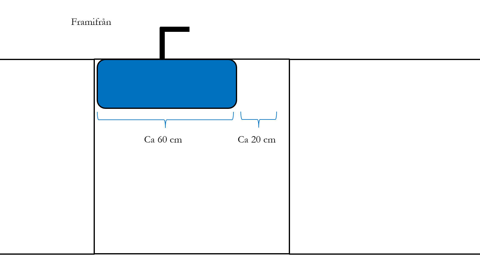

Är det några problem att sätta en 60 vask i ett 80 skåt när man har en stenskiva, 20mm?
Framifrån:
Diagram över montering av 60 cm vask i 80 cm skåp med 20 mm stenskiva, sett framifrån.

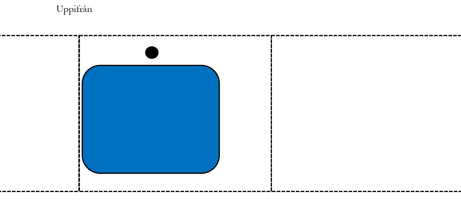

Uppifrån:
Översiktsvy av en blå vask placerad i en större skåpenhet, sett ovanifrån med markerad diskbänkplatta.

Det är IKEA-stommar och anledningen till att jag frågar är att det känns som att stenen blir väldigt mycket klenare iom urtaget för vask och för blandare, särskilt när stommen är 80 cm bred.

Att ha mindre diskho är ok, lite beroende på vad för diskho du har. Jag själv har jobbat inom stenbranschen i över 10 år och det vanligaste är att ha en större ho i ett 80-skåp. Det händer att någon väljer mindre ho och det är inga problem. Vissa tycker dock att det känns lite ”fjuttigt” med en liten ho i ett 80-skåp. Är det en underlimmad diskho du ska ha? Vad är det för sorts diskho?
D
Jag hade tänkt mig en Franke bxx 210-54.
Den ska vara uppfräst i skivan underifrån.

Menar du underfräst diskho? Tänk på att skivan då behöver vara 30 mm tjock. Vet att vissa underfräser även 20 mm och är inget jag rekommenderar samt att garantin inte gäller (beroende på material och deras villkor)

Ok, tänk bara på att kolla med leverantören om de kan göra detta. Är det Silestone så står det som rekommenderat att två tredjedelar av skivan som ska vara kvar

Håller med om att det är snyggt men tycker du det gör så stor skillnad med den lilla biten mot att undermontera den? Silestone är ett bra val.
