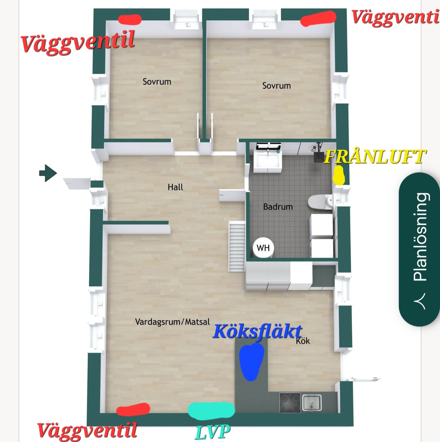

Okej, så lite update. Jag kollade frånluften i badrummet och jag ändrade den från Silent till High Moisture-nånting-nånting och från normal hastighet till hög. Vet inte om jag bara får för mig men tycker mig känna en friskare luft inomhus. Blir lite mer drag nu. LF nere på 48% nu. Detta dock på nedervånin
Edit: övervåningen är såklart fortfarande prio! Är mer och mer inne på en Airmove.....
Edit 2: Nu har ju inte jag en värsting-hygrometer. Har en temp-hygrometer från typ Clas Ohlson. Men i alla fall något
Timmerö
Jag tror som vissa andra i tråden att du behöver mer frånluft. Tror du är på rätt spår med att ha en badrumsfläkt som går kontinuerligt, dock viktigt att det finns luftspalt i dörren uppe eller nere så det funkar även om någon stänger dörren.
Vi har en Pax Calima i badrummet där man kan ställa in exakt hur många l/s som ska ventileras ut vid olika scenarion (grundventilation, vad som händer när lampan tänds, vad som händer när nån duschar). Beroende på hur stort huset är kanske du behöver en liknande lösning i köket, givet att köksfläkten skickar ut luften utomhus och inte bara cirkulerar den genom ett kolfilter.
"Enligt Boverkets Byggregler är minimikravet 0,35 liter/s x bostadsytan utryckt i m². Luftflödet till ett hus på 150 m² blir då: 0,35 l/s x150m²= 52,5 l/s"
Kladdade lite på planritningen så ser ni hur nedervåningen ser ut med placering av ventilation

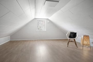

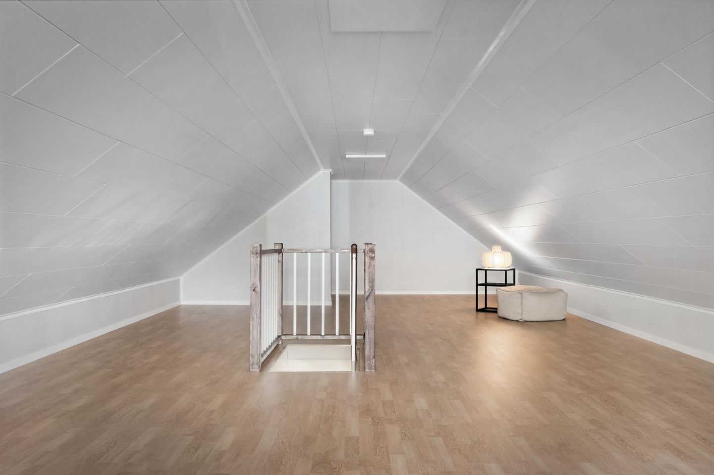

Övervåning. Till höger om fönster är väggventil.
Och innan ni frågar är det fyrkantiga i taket en LED-lampa, ingen ventil/lucka :rofl:
..eller snarare 2 st lampor, en bakom och en framför trappan
  • Minimalistiskt vindsvåning med lutande tak, trägolv, trappräcke, soffa och lampa. Neturra toner och öppet utrymme.
  • Minimalistiskt vindsrum med snedtak, trägolv, vit stol, fönster och korg.
