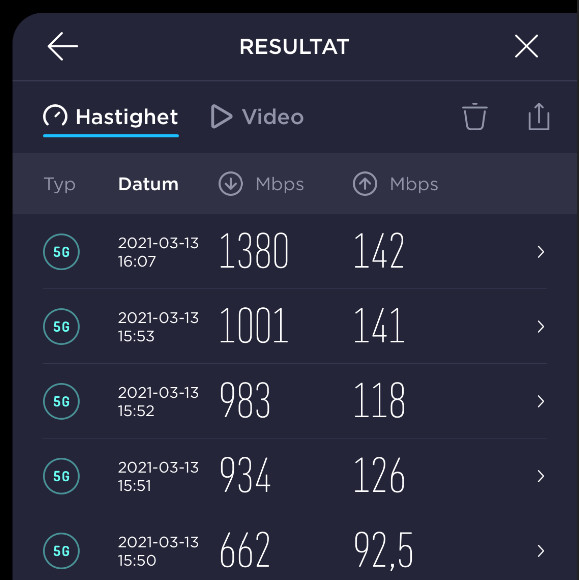

Nu har jag testat lite i ett Telia 5g-nät med en Iphone 12. Rullar på ganska bra!
Skärmdump visar hastighetstestresultat i Telia 5G-nät på en iPhone 12, toppar vid 1380 Mbps.
Det var ju bra fart
Vet Du hur långt det är till basstationen, på ett ungefär
Ja det var bra fart ner, upp inte så skoj. Intressant att veta förutsättningarna som sagt.

hsd hsd skrev:
Det var ju bra fart
I den första ”långsamma” mätningen var jag på fel sida om en stor byggnad, sedan flyttade jag mig till en annan sida och då blev det bättre. Den sista mätningen är med fri sikt men nästan rakt under en högt monterad basstation och mätt i bilen, så egentligen inte speciellt optimalt.
Varje mätning använde cirka 1,4GB data så det gäller att man har en fulltankad datahink innan man börjar...:)
Var det i sthlm eller Gbg området?
Kört 5G i Telia nät i Karlstad o Örebro men får det på samma frekvens som 4G, 1800 MHz ,och inte så snabbt. Men de skall väl dra igång mer snart, Karlstad var det dessutom en månad sedan jag sist kollade.
Stockholm City.
ClasseClas
Stockholm City.
Vad fick du för latency? Vet du vilka band de kör på?
Stockholm City.
Tack, yes, där eller lite ovanför sthml city byggde de ju ut redan sommaren förra året.
Synd att tiderna är som det är, håller mig ifrån både sthlm o göteborg just nu. Men har fått info att de högre frekvenserna som enbart är för 5G, ger just de mycket högre hastigheterna ned.
Är nog lugnt, tror Telia kommer igång mer nu under vår o sommar. Eller så har deras reklamfolk noll koll på vad de gör reklam för sedan slutet förra året :cool:
